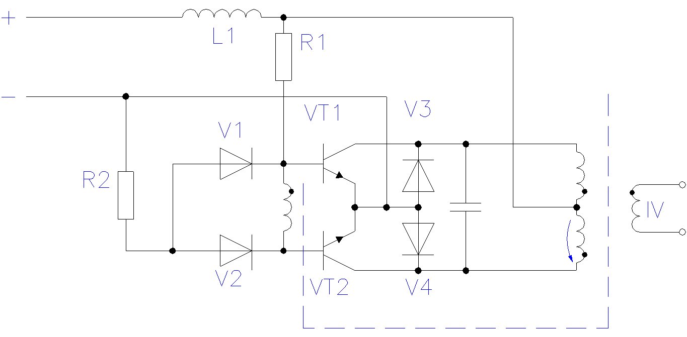

ich muss mich neben vielen anderen Sachen auch mit einem elektronischen
Vorschaltgerät herumschlagen das Probleme bereitet. Die Grundschaltung
ist im Anhang zu sehen und stellt einen selbstschwingenden
Gegentaktwandler dar oder Royer-Converter wie er auch manchmal genannt
wird. Das Gerät ist für 24V ausgelegt, muss aber auch von 16,8V bis 30V
noch funktionieren. Versorgt wird damit eine 55W Halogenlampe. Das heißt
große Ströme bei kleiner Spannung. Also ca. 94V bei 30V Eingangsspannung
am Schwingkreis.

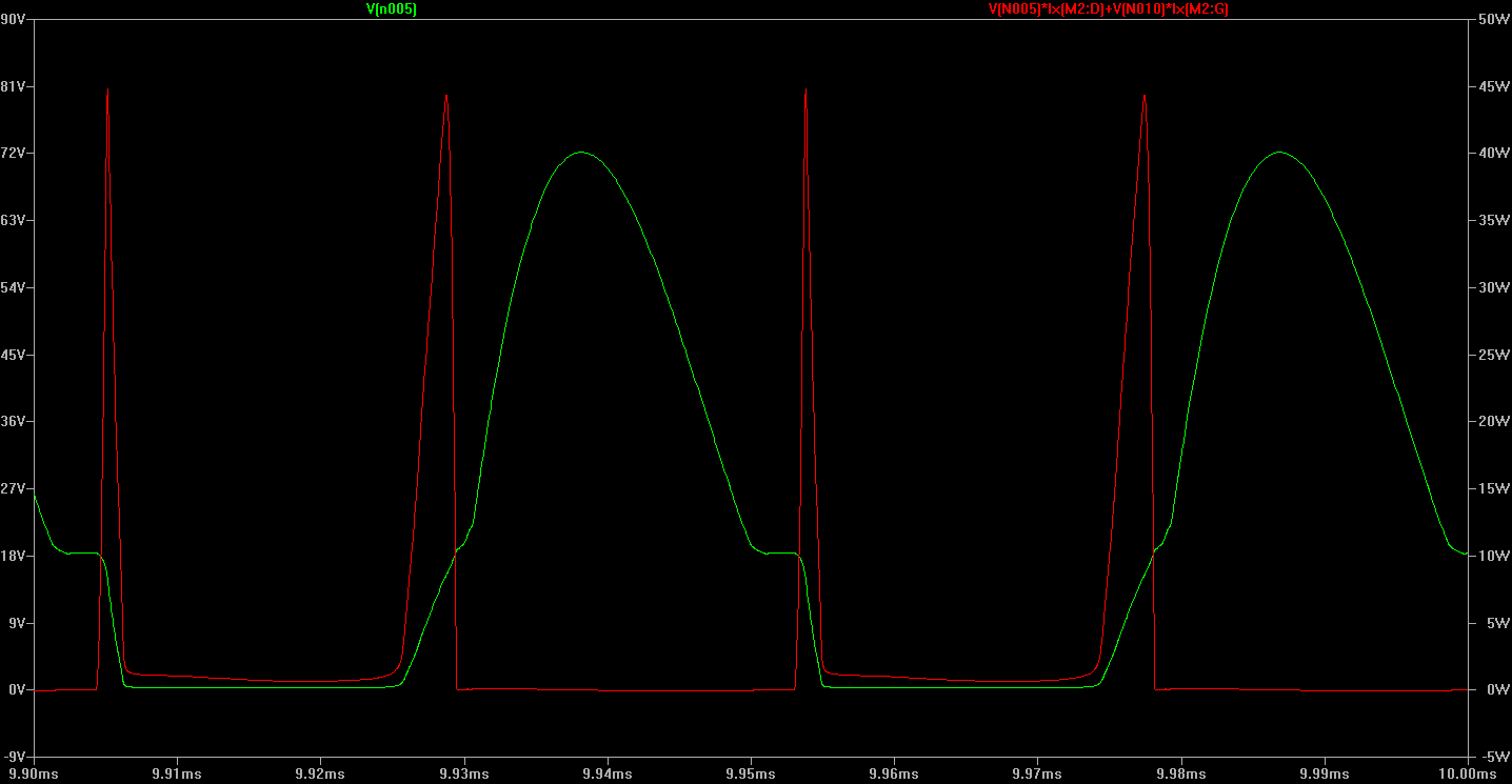

sich. :-) Bin selber noch nicht so lange auf diesem Gebiet aktiv. Eine
Simulation brachte die in Bild 2 dargestellten Kurvenverläufe. Besonders
während der Umschaltvorgänge kommt es zu erhöhten Verlusten. Im Mittel
liegen diese zwischen 2-3W, was meiner Meinung nach viel zu hoch ist.
Oder kann ich nicht mehr erwarten? Es ist auch ein Verzögerung im
Spannungsverlauf über den MOSFET zu erkennen aber der Strom schaltet
sauber. hab auch schon die Parameter der Kondensatoren und Widerstände
geändert um ein Verständnis für die Schaltung zu erlangen. Nach welchen
Kriterien muss ich diese auslegen? Gate-Ladung? Gate Threshold Voltage?
Die Zenerdionde in der Simulation hat 6,2V. Wonach richtet sich das?
Gibt es da detailierte Erklärungen für? Wie kann ich steilere
Schaltflanken erreichen?

#3116351
@Rene V. (rene_v)
Siehe Royer Converter. R1 muss aber VOR L1 an ü angeschlossen
werden.
>Das Gerät schaltet ja im Spannungsnulldurchgang,
Ja.
>was meines Wissens nach
>denkbar ungünstig für Bipolar-Transistoren ist.
Nö.
>Darum wollte ich auf
>MOSFETs umsteigen, zumal die Spannung nicht allzu groß ist.
Ja und? Was soll das am Ende im Wesentlichen bringen? Mann kann die
Schaltung mit Bipolartransistor und MOSFETs gut aufbauen.
>nach verschiedenen Möglichkeiten gesucht dass zu realisieren. Ich könnte
>zum einen die Steuerwicklung nehmen und ein paar Windungen mehr drauf
>machen.
Wozu? Das macht  man anders. Siehe Artikel Royer Converter.
Nicht super, aber OK.
Nimm einen richtigen MOSFET-Treiber, damit ist das Thema erledigt. Die
meisten Schaltungen sind halt ein Kompromiss aus Bauteilaufwand und
Schaltgeschwindigkeit. Sie stammen aus Zeiten, wo es keine preiswerten
MOSFET-Treiber gab.
OP #3116789
Danke schon mal für die Antwort.
Falk Brunner schrieb:
> @Rene V. (rene_v)
> werden.
> Ja.
> Nö.
Der Laststrom muss aber bei dem Wandler über den Kondensator
kommutieren. Was bei Bipolartransistoren zu Verzögerungen führt bis
dieser zu Null geht. Da sind MOSFETs meines Wissens nach schneller.
Diese hätten wiederrum Probleme mit Spannungen.
Kleineres UDS bedeutet einen kleinen RDSon. Hier würde denk ich mal
150V-200V als UDS ausreichen.
>>machen.
> Beitrag "Re: RFID Spulen für Leistungsübertragung?"
> MOSFET-Treiber gab.
Gibt es da bestimmt Treiber die für diese Topologie geeignet sind? Ich
find meistens nur welche für Halb- oder Vollbrücken. Oder könnte ich
Bipolartransistoren als Treiber nehmen?
