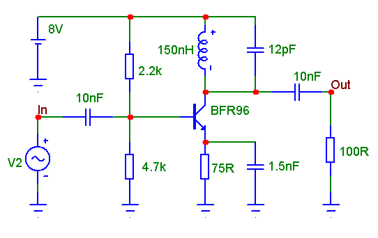

Gast #3116575
> Jetzt weis ich nicht wie ich vorgehen soll.
Jedenfalls nicht so wie oben gemacht.
Bei einem Verstärker im Emitterschaltung kannst du bei
Spannungssteuerung  von einer Grenzfrequenz von etwa ft/(5...10)
ausgehen. Damit du bei 100MHz überhaupt eine Verstärkung bekommst, muss
der Transistor also etwa 0,5...1GHz Transitfrequenz haben.
Bei 100MHz braucht man normalerweise auch definierte Impedanzen, also
z.B. 50Ohm Ausgangswiderstand. Da bei der Emitterschaltung Ra~Rc ist,
wählt man den zu 51Ohm. Ein geeigneter Transistor ist z.B. der BFR96.
Der hat sein ft-Maximum bei IC~50mA. Nun einen Re für brauchbare
AP-Stabilität, z.B URe~1,1V, also 22Ohm. Baisisteiler kannst du selbst.
Hab mal eine Schaltung mit und ohne Stromgegenkopplung und mal
breitbandig und mal schmalbandig angehängt. Beachte, dass man oft auch
Störsignale neben der Nutzfrequenz hat und diese nicht auch noch höher
verstärken sollte als das Nutzsignal (also Gegenkopplung verwenden und
Kondensatoren anpassen).

Gast #3116620
Die Impedanz am Ausgang eines Verstärkers == der Innenwiderstand oder?
Das hat aber zuallererstmal nichts mit dem Wellenwiderstand eines evtl.
danach angeschlossenen Leiters zu tun? Tschuligung für die blöde Frage,
aber ich will nur sichergehen.
Falk Brunner schrieb:
> Das ist auch so. Aber heute baut man so gut wie gar nicht einen
> Verstärker aus diskreten Transistoren aus. Das wird riesig, aufwändig
> und ist am Ende doch schlechter als eine integrierte Lösung.
Okay, jetzt würd ichs aber doch mal rein interesse halber wissen wollen:
wenn ich mit meinen Vorgaben arbeite, wie viele Transistoren bräuchte
ich ca. mit meinem BC337 bzw. mit HF-Transistoren und mit wie viel
Verlustleistung müsste man rechnen? Kann man das überhaupt so aus dem
"Handgelenk" abschätzen? Und welche Schaltung würde man da nehmen?
Und zu guter letzt: in der Integrierten Lösung sind doch auch nur
Transistoren. Bei einem guten Aufbau müsste man doch auch diskret
akzeptable Ergebnisse bekommen, ich meine 100MHz ist nicht wenig, aber
doch auch nicht soo viel?!
Gast #3116633
Zeige mal am besten ein Schema.
Der hfe Wert ist übrigens für DC spezifiziert (gut für die
Dimensionierung des Arbeitspunktes) für 100 MHz gilt der Wert aufgrund
diverser parasitärer Effekte nicht mehr.
Für einen HF-Verstärker ist die Transit-Frequenz "ft" noch wichtig, der
Wert definiert die Grenzfrequenz, bei dem der Transistor noch eine
Verstärkung von 1 erreicht (im optimalen Arbeitspunkt). Wenn Du bei 100
MHz noch eine Verstärkung von 10 haben möchtest, dann muss ft =
10*100MHz = 1GHz betragen. Für Verstärker im VHF-Bereich nimmt man
üblicherweise Transitstoren mit einem ft von 3..6 GHz.
Mit BC337 geht es gar nicht. Je nach Schaltung wuerde ich mal 5 .. 6
tippen.
Man nimmt wegen der Stabilitaet meisten Differenzverstaerker. Dann sind
es schon doppelt soviele.
Haengt aber alles stark vom Konzept ab. Selektivverstaerker brauchen
ueberingens weniger Transistoren. Dafuer sind die allerdings
Schmalbandig.

>Mein Ziel währe halt mit möglichst wenigen Transistoren und möglichst
>wenig Leistung 100MHz Ueff 56mV auf 2,9V auf bringen.
20*Log(2900/56) => 34.3 dB
Bei 100 MHz ist das kaum mit einer Stufe hinzukriegen, Du solltest eine
zweistufige Verstärkerschaltung planen.
