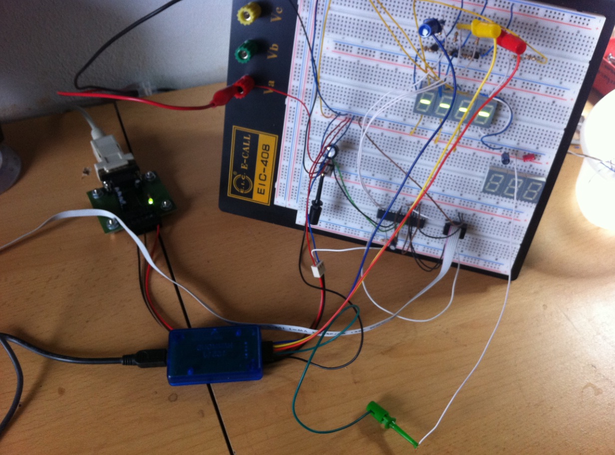

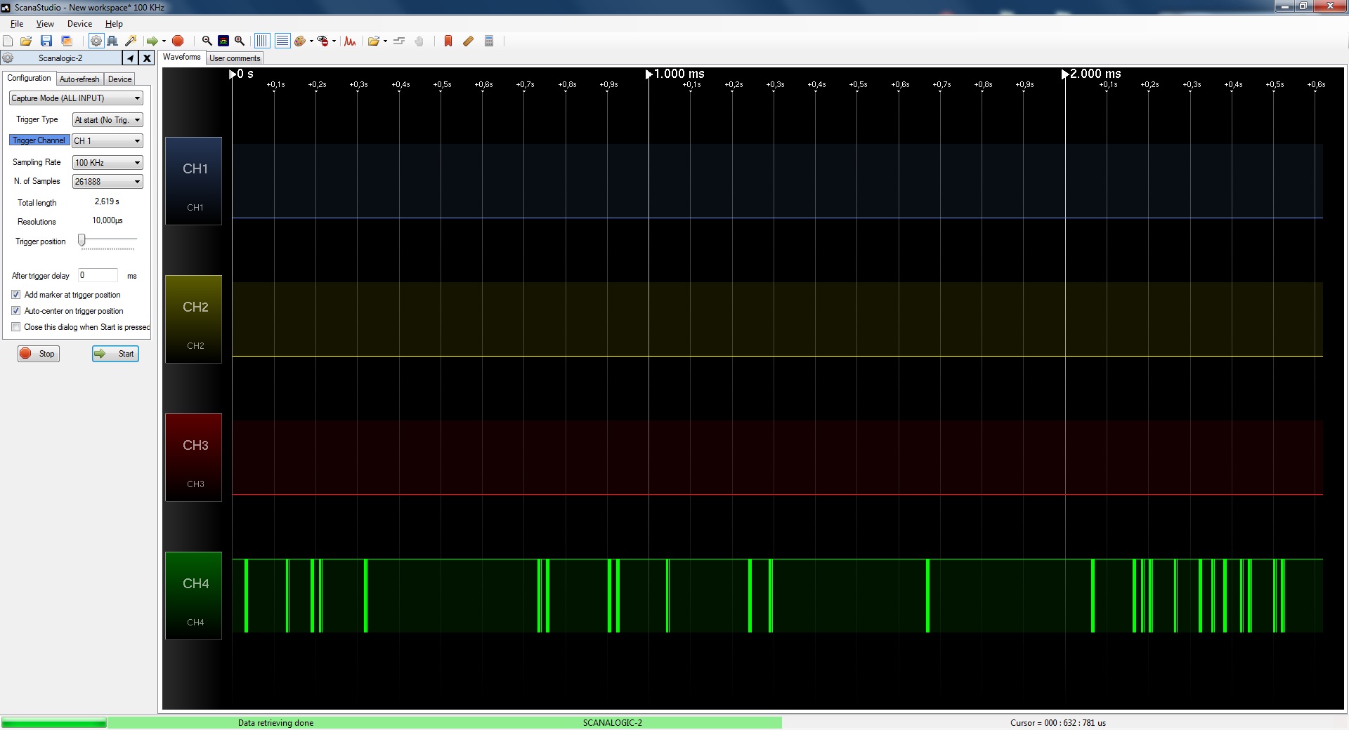

wie ja der Titel schon sagt gibt's Anfangsschwierigkeiten mit meinem
Logikanalysator, den ich mir zugelegt habe.

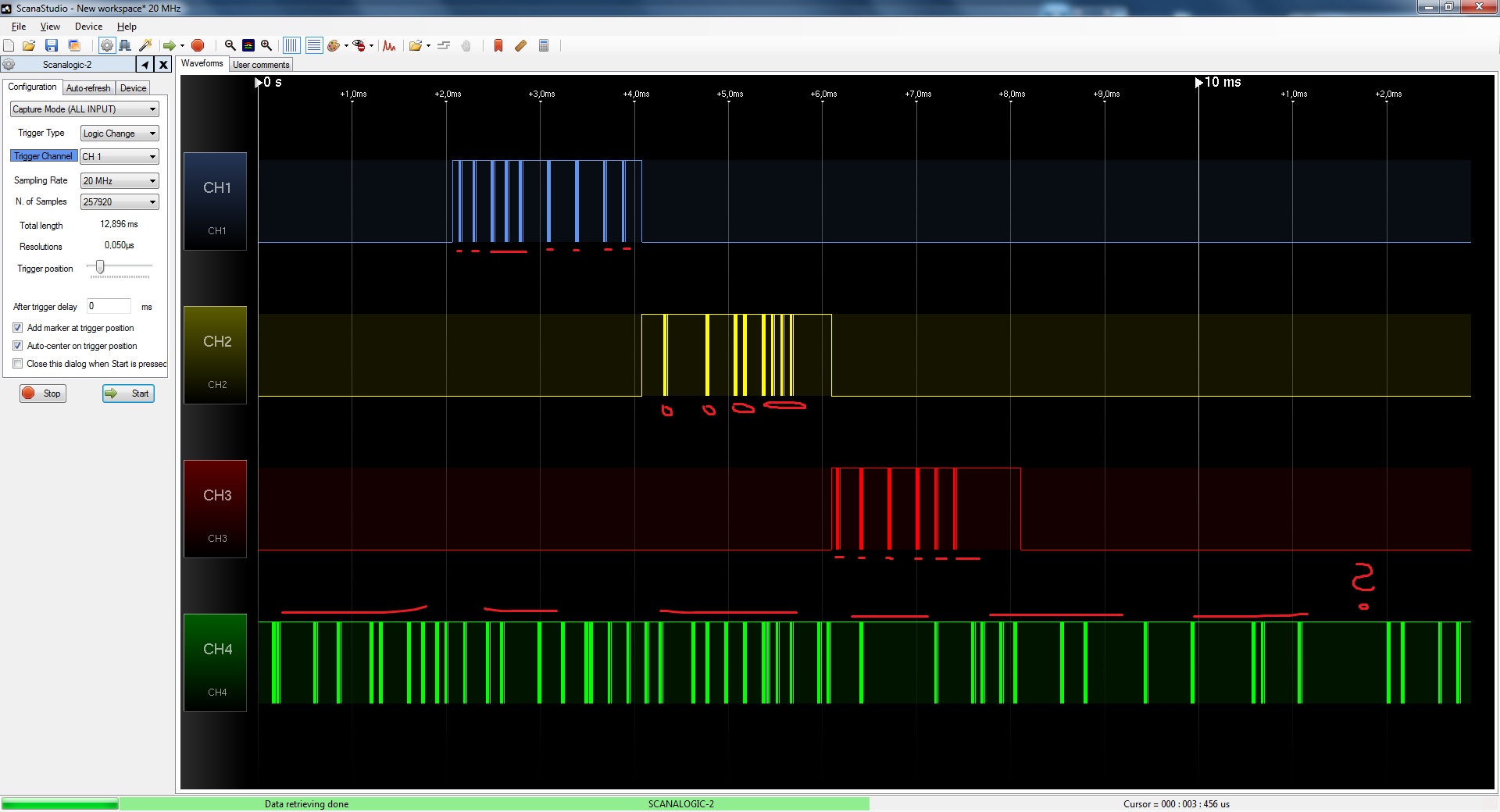

Mit CH1 bis CH3 messe ich PWM-Signale die von einem ATmega8 erzeugt
werden und drei 7-Segment-Anzeigen ansteuern. Mit CH4 messe ich die
+5V-Leitung.

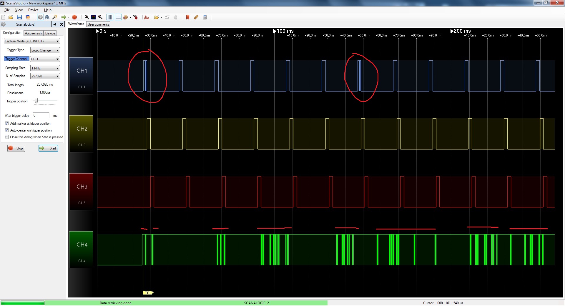

Komischerweise bricht laut Anzeige die 5V-Leitung ständig zusammen und
geht auf 0V, ähnliche Einbrüche sind auch auf den PWM-Signalen zu sehen.
Ich frage mich gerade, ob das überhaupt sein kann, und ob der Fehler im
Aufbau oder sonst irgendwo liegt...
Auf der +5V-Schiene steckt ein 100nF Abblockkondensator sowie ein
kleiner 0,1µF Elko direkt vor dem Atmel.
Ich hab schon versucht, die Abblockkondensatoren durch andere zu
ersetzen, es ändert sich aber an der Anzeige im Scanastudio nichts, die
Ausreißer sind weiterhin zu sehen, mit einer durchschnittlichen Länge
von ca. 100 µs.
Nur warum?
Anbei Bilder vom Aufbau und Programm-Screenshots.
Grüße, Christian
von Der (Gast)
Hi!
Versuch mal, die Fläche, die Masse und die anderen Kanäle "aufspannen"
zu verringern. Anders ausgedrückt, klemm die Masse des LogicAnalayzer
und die Eingänge direkt an den Mikrocontroller.
Welche Schwellspannung hat der LogicAnalyzer? Die beste Störfestigkeit
erhälst du bei Vcc/2.

Ich hab grad nochmal einige Fehlerquellen ausgeschlossen:
- Steckbrett wurde mit 9-V-Batterie versorgt
- Logic Analyzer wurde direkt am Atmega angeschlossen (an den Drähten
des 0,1µ-Elkos direkt am Atmega)
- Reset-Eingang vom Atmega wurde vorübergehend auf Masse gelegt, damit
das Programm nicht gestartet wird, und somit PWM-Störungen unterbunden
werden
- Programmierkabel abgesteckt und zur Seite gelegt
...und trotzdem erhalte ich, wenn ich die +5V-Schiene messe, immer noch
diese unerklärlichen Einbrüche von ca. 100 µs Dauer...
Christian

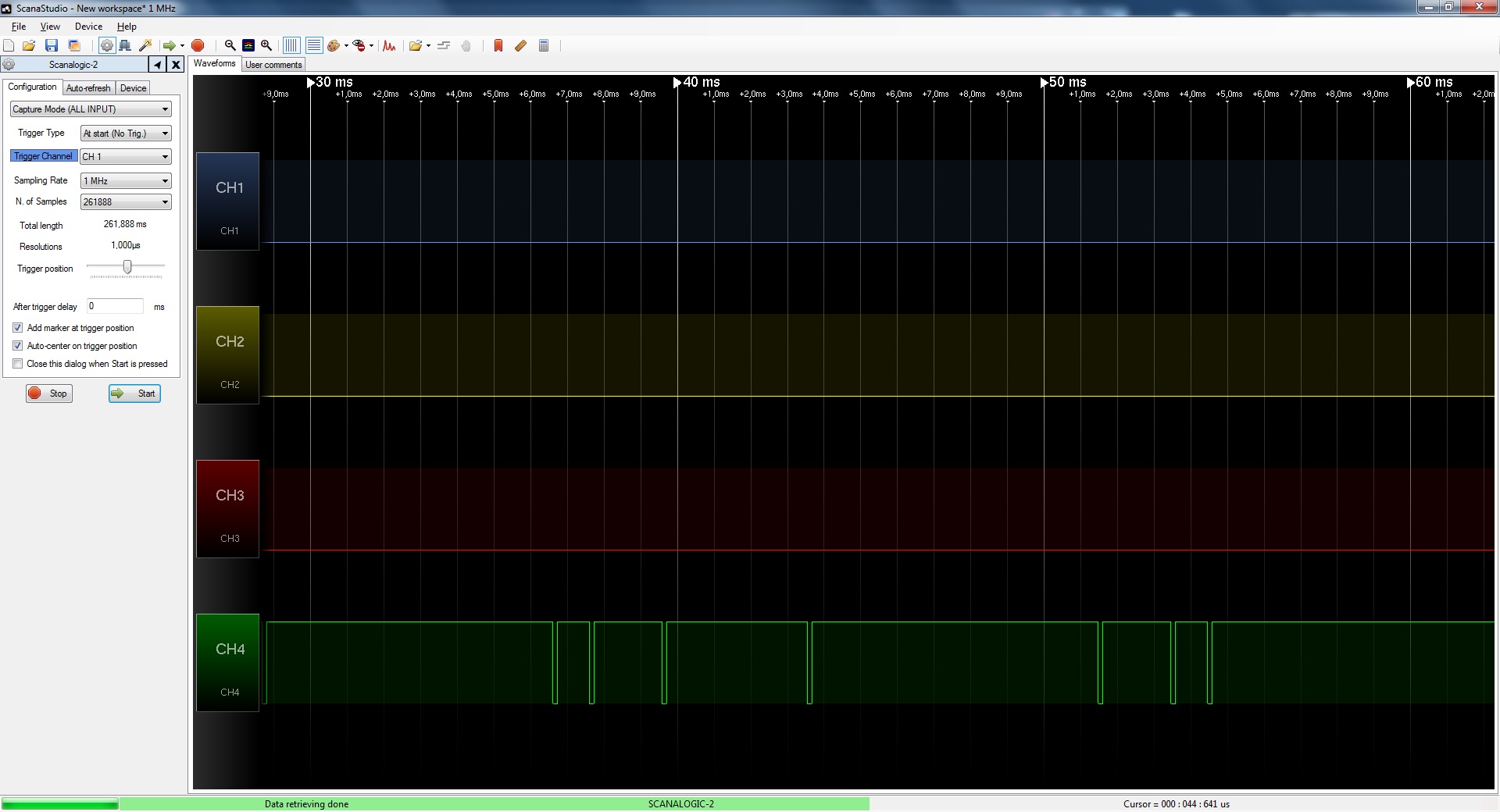

Aber ob das daran liegt, dass mir der im Programm ständige
Spannungseinbrüche anzeigt?
Hab jetzt nochmal genau nachgemessen, die dauern alle exakt 128 µs (auf
der VCC-Schiene, auch trotz sauberer Gleichspannung aus dem 9-V-Block).
Christian

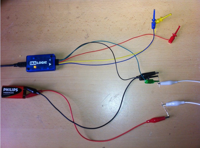

Zum aktuellen Stand der Dinge:
Erich schrieb:
> Mein Rat: Bastel dir mal was einfaches
Hab ich gemacht. Ich hab die Schaltung auf das geringstmögliche Maß
reduziert, Störquellen (Mobiltelefone, Fernseher, Netzteile, etc...)
entfernt, somit besteht der Aufbau nur noch aus einer 9-V-Batterie und
zwei 47k-Widerständen als Spannungsteiler. An einem Widerstand greife
ich mit dem Logikanalysator etwa 4,6 Volt ab, und ratet mal was ich auf
dem Computermonitor angezeigt bekomme, trotz diverser durchprobierter
Einstellungen - Richtig: Wieder die ominösen Spannungseinbrüche, die ja
gar nicht da sein dürften (siehe Anhang)
Ich werd das Teil jetzt mal zurücksenden und ein Ersatzgerät anfordern,
dann sehen wir weiter :-)
Christian

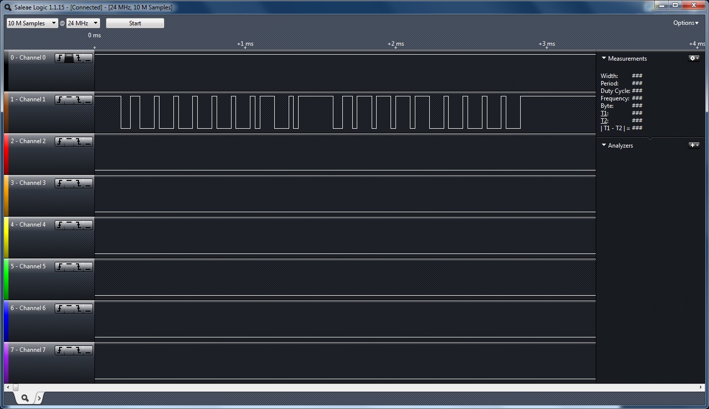

von Christian .. (bww)
es gibt wieder Neuigkeiten. Ich habe mir einen anderen Logic Analyzer
bestellt von Saleae Logic.
Ich hab zum Test mal die Daten eines Tsic-306 Temperatursensors
mitgelesen.
Alles läuft einwandfrei, zudem hat der Saleae im Gegensatz zu meinem
vorherigen Logic Analyzer gleich acht statt vier Kanäle und kostet nur
etwa ein Drittel soviel wie der Scanalogic.
Der Scanalogic war also von Anfang an defekt. So wie es aussieht ist
dieser Fehler mit den kurzzeitigen Spannungseinbrüchen bei Scanalogic
bekannt, die haben ohne lange herumzufragen sofort ein Austauschgerät
gesendet.
Fehler gefunden!
Vielen Dank für die Hilfe und die Beiträge!
Christian
