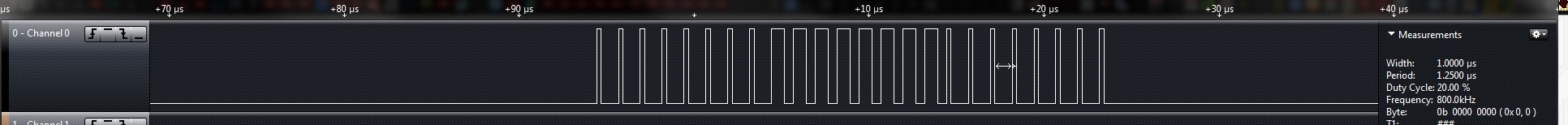

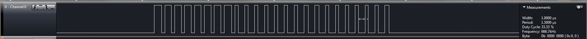

Im 1. Fall sind R,G,B Konstanten und der Compiler kann deine
Berechnungen wegoptimieren. Im 2. Fall halt nicht mehr.

Im Anhang nochmal zwei Bilder.
Bild 1 ist mit dem Code von  Peter II mit übergebenen RGB Werten (Timigs
stimmen nicht).
Bild 2 ist auch mit dem selben Code allerdings mit Konstaten Werten
(hier funktioniert alles)

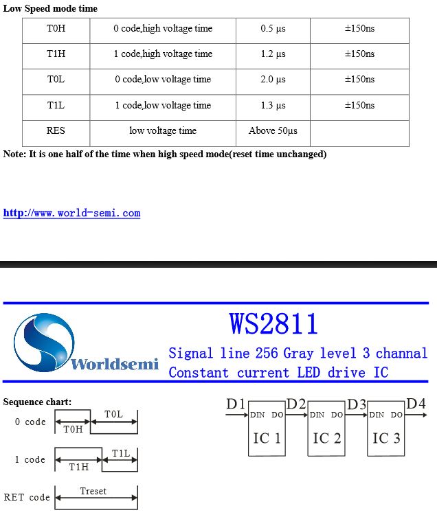

von Jan (Gast)
Ja eine Hardwarelösung wäre mir auch am liebsten.
Im Anhang ist ein Bild wie die Ausgangssignale aussehen müssen.

Das Interface des Chip ist ein PWM interface.
Das heißt du brauchst einen festen Datentakt von 400 KHz.
Die Information wird dann über den dutycycle übertragen.
Die "0" hat dabei den dutycycle 20 %  ( 0,5µs highphase)
Die "1" hat dabei den dutycycle ~50 % ( 1,2µs highpahse)
Mit anderen Worten du hast für die "0" genau 0,5 µs +- 150ns Zeit
zwischen Pin auf High und Pin auf Low.

von Ralph (Gast)
Jan schrieb:
> Man kann einfach z.B 3 Einsen (750us)gefolgt von 2 Nullen
> (500us)ausgeben um die logische 1 darzustellen.
Nein passt nicht.
"0" ist 2µs zu 0.5µs :
Also brauchst du 10 Bit ; 2 Bit High dann 8 Bit Low
"1" ist 1,2 µs zu 1,3 µsec
Dann brauchst du 5 Bit high, dann 5 Bit Low
Das Problem ist aber, das zwischen den Datenbits kein Abstand sein darf.
Also muss sofort nach der LowPhase das nächste Bit, der SPi Übertragung
kommen, ohne Zeitversatz.
Ansonsten passt das Low timing nicht, eventuell gibt es auch ein Reset
des Interface.

Ok, ich habe mich doch selbst daran gewagt - und siehe da, es
funktioniert auch mit 4Mhz auf einem ATtiny 10! Allerdings weicht das
Timing deutlich von der Spezifikation ab. Ob das unter kritischeren
Bedinungen auch noch zuverlässig funktioniert, wage ich anzuzweifeln.
  Timing optimized for 4Mhz tinyAVR with reduced core.
  (ATtiny 4/5/9/10/20/40)
  2013/08/14 - cpldcpu@gmail.com
  The main difference is a reduced instruction timing for cbi and sbi
  with 1 cycle instead of 2 for normal AVR.
  The total length of each bit is 1.25µs (5 cycles @ 4Mhz)
  * At 0µs the dataline is pulled high.  (cycle 0+1)
  * To send a zero the dataline is pulled low after 0.5µs (spec: 0.375µs)  (2+1=3 cycles).
  * To send a one the dataline is pulled low after 0.75µs  (spec: 0.5µs) (3+1=4 cycles).
  The timing of this implementation is significantly off, however it seems to
  work empirically. Not recommended for actual use.
  Final timing:
  * 8 cycles for bits 7-1
  * 13 cycles for bit 0

von Tim  . (cpldcpu)
Hi "fallobst",
Du hast die Herausforderung angenommen - super! :) Die Tricks gefallen
mir sehr gut. Ich habe den code ausprobiert. Leider blieb die LED
schwarz
Bei der Durchsicht des Codes sind mir zwei Sachen aufgefallen:
* Die Schleife benötigt 10 Zyklen. Bei 4Mhz sind nur 5 erlaubt.
Insbesondere ist das timing für die "1" zu lang. (Mein Beispiel war für
einen Attiny10, auf dem CBI/SBI nur 1 zyklus benötigen)
* Das Z-Flag ist am Anfang in einem undefinierten Zustand, daher ist die
Ausführung des ersten "BRNE loop" zufällig.
CLZ eingefügt -> und siehe da, es läuft. Obwohl das Timing etwas daneben
liegt, scheint es immer noch zu funktionieren.
von Fallobst (Gast)
Stimmt. Mir ist erst jetzt aufgefallen, dass die angehängte Tabelle nur
Low-Speed zeigt. Daher dürfte mein Code die Spezifikationen bei 8 Mhz
einhalten. Bei 4 Mhz dürfte das wirklich nur mit ausgerollten Schleifen
zu schaffen sein.
