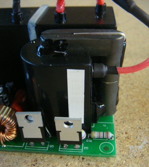

Man könnte auch einen Sperrwandler mit Zeilentrafo bauen. Den könnte man
dann vielleicht sogar mit einem old school MC34063 regeln ;-)

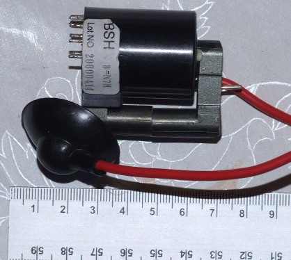

Ich werfe einmal einen Zeilentrafo für Schwarzweiß-Bildröhren der
12cm-Klasse in die Runde. Übliche Daten sind 10kV Hochspannung bei 100µA
aus 10V Eingangsspannung. Gleichrichterdioden sind bereits eingebaut.
Die Ansteuerung ist im Prinzip ein Sperrwandler mit ZVS, leicht
nachzubauen mit NE555 und IRF620 oder vergleichbarem. Anpassung auf 24V
sollte kein Problem sein.
Ein Modul (von externen) das wir gerade testen setzt meiner Meinung nach
auch einen Zeilentrafo ein, siehe Bild. Ich frage mich allerdings ob das
so ein riesen Trümmer sein muss für dises Leistung? Ausserdem liegt der
Wirkungsgrad der Schaltung nur bei etwa 15%, kann das daran liegen das,
dass Modul eigentlich für eine viel höhere Leistung ausgelegt ist?

#3124503
@ Martin Haag (martinhaag)
Nein. 8kV * 140uA = 1,12W.
> Ausserdem liegt der
Ja.

#3124953
Also bei großen Bildschirm lag der Strahlstrom der Bildröhre bei einem
komplett weißen Bild zwischen 3 und 5mA wenn ich mich recht erinnere.
Das sind bei 30-35kV schnell mal 150W, und die macht ein großer
Zeilentrafo auch. Ich hab noch nie einen Zeilentrafo gesehen, dem ich
weniger als 30W zutrauen würde (außer in 12V-Schwarzweißbildschirmen,
aber die gibts heute dank modernder LCD-Displays nicht mehr). Ich find
es ein wenig daneben, so ein Riesen-Trümm für eine Leistung von unter
1,5W zu verwenden, das gleiche gilt für die KFZ-Zündspule.
