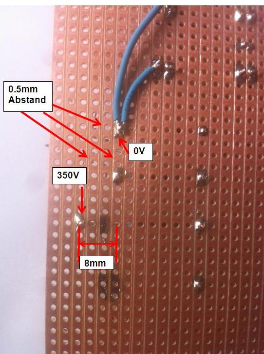

Ab wieviel Volt kann es zu einem Funkensprung kommen? Ich arbeite mit
350V DC-Spannung einer HV-Batterie. Ich habe noch ein Bild von der
Laborplatine gemacht. Da mir ein Mitarbeiter gesagt hat, mein Aufbaue
wäre kritisch, bin ich mir nicht mehr ganz sicher. Zwischen 350V und 0V
sind ca. 8mm abstand, jedoch sind dazwischen die Lötaugen in der
Längsrichtung miteinander verbunden. Somit sind da eigentlich jeweils
nur je 0.5 mm abstand, dann kommt eine "Lötaugenstrecke", dann wieder
1mm, dann wieder eine "Lötaugenstrecke" usw.
Bei wikipedia steht dass 3kV nötig sind, damit ein Funkensprung bei 1mm
entsteht, jedoch wollte ich mir zu 100% sicher sein, da es eine
Projektarbeit ist und benotet wird.
Aber wie gesagt, am besten das Bild angucken dann versteht ihr meine
Frage.
Besten Dank
gruss joshua

Dein Aufbau ist kritisch, denn 0.5 mm sind je nach Feuchte und Luftdruck
und Staub zu wenig für 350V und der Funke springt von Leiterbahn zu
Leiterbahn weil die keine idealen in Reihe geschalteten Kondensatoren
bilden.
Notwendig sind glaube ich 1.4mm, siehe dse FAQ.

Dem Betreuer gehören aber auch die Ohren lang gezogen, wenn er so etwas
zulässt. Das könnte ordentlich knallen wenn es überschlägt. Da kann auch
durchaus etwas ins Auge gehen.
So etwas baut man entweder auf einer unkaschierten Platine auf oder
entfernt wenigstens alles nicht benötigte Kupfer. Wenn man die Bahnen
mit dem Heißluftkolben vorsichtig erwärmt kann man sie leicht abziehen
ohne hässliche Brandflecken zu hinterlassen.

Der Abstand ist auch auf Dauer ok, wenn er z.B. Plastik 70 draufsprüht.
Ansonsten halt irgendwann Kriechströme, dann Überschläge.
Ca. 1KV/mm ist die tatsächliche Überschlagslänge, aber das ist wiederum
stark spannungsabhängig. Z.B. schlagen 40V auch bei 10µm noch lange
nicht über. Ist eher ein Phänomen bei Hochspannungen.

Ich nehme an eine Fahrzeugbatterie. -> Die 350V sind weder strombegrenzt
noch Spannungsbegrenzt.
Bei Schaltvorgängen treten (kurzzeitig) bis zur 10-20 fachen
Nennspannung auf. -> das sollte reichen.
Dann gelten die entsprechenden Normen für "Road Vehicles" die du Dir
anschauen solltest.
Die hier erwähnten Werte von 1 oder 1,4 mm sind lächerlich gering.
Das was ich bei normgerechten Leiterplatten gesehen habe ist eher in
Richtung > 5 mm kupferfreier Abstand.

Wie schon öfters bemerkt, sollte der Abstand zwischen den Kupferbahnen
mindestens 5mm besser mehr betragen. Das Problem der Feuchtigkeit ist
nicht von der Hand zu weisen.
Man könnte die Leiterbahnzwischenräume der hochspannungsführende
Leitungen auch aussägen, so das der Zwischenraum aus 5mm Luftstrecke
besteht, das wäre noch besser.
Ich persöhnlich würde sogar noch weiter gehen, und die
Hochspannungsführende Bauelemente von der Leiterplatte komplett
verbannen, und auserhalb zu Fuss verdrahten.

#3123129
12345 schrieb:
> Die 350V schlagen noch nicht mal ohne
> Schutzlack, und bei zwei benachbarten Bahnen der Streifenplatine über.
Das ist hier nicht der Punkt. Wir haben hier keine Funken-, sondern eine
Kriechstrecke. Da kann es ganz anders aussehen, je nach
Oberflächenbeschaffenheit und Verschmutzung. Und dann sind die 350V wohl
die Nennspannung der Batterie. Da kommen u.U. noch kräftige Spikes
ausgelöst z.B. durch Schaltvorgänge oben drauf. Und wenn das jetzt
wirklich eine Automobilanwendung ist, da gibt es Spikes von 500V oder
noch mehr, ich habe die genauen Zahlen jetzt nicht im Kopf.
Die oben verlinkte Tabelle gilt übrigens nicht für Hartpapier!
Wie sieht es eigentlich mit einer Sicherung aus? Kann diese, so
überhaupt vorhanden, überhaupt den im Falle des Falles fließenden
Kurzschlussstrom sicher unterbrechen?

Bei 400V und Verschmutzungsgrad 2 gilt nach EN 60664 auf Leiterplatten
eine Mindestkriechstrecke von 2 mm.
Für 360V ist dort kein Wert definiert, deshalb habe ich den nächst
höheren Wert verwendet.
Wenn die Platine mit einem isolierenden Schutzlack beschichtet wird,
kann  man für die Kriechstrecke unter dem Lack Verschmutzungsgrad 1
annehmen; in diesem Fall wäre die Mindestkriechstrecke 1 mm.
Das bedeutet, wenn die Streifenrasterplatine zwischen den Streifen genau
0,5 mm Abstand hat (incl. Fertigungstoleranzen), dann würde es mit
Schutzlack gerade so ausreichen, wenn die Isolation über zwei
Trennlinien geht. Ich würde das aber nicht so kanpp auslegen.
Deshalb sollte im Bereich der Isolation mindestens ein Kupferstreifen
entfernt werden; so dass man eine Kriechstrecke von ca. 3mm erhält.

#3123189
Timm Reinisch schrieb:
> Insgesamt nicht sonderlich spektakulär, ich möchte damit nur die hier
> ausgesprochenen Warnungen unterstreichen.
Und das war keine Hartpappe, sondern richtiges Platinenmaterial!
Wie ich oben schon geschrieben habe, so wie gezeigt ist die Platine oben
zumindest versuchte schwere Körperverletzung!
Rund um die Lötstellen mit Spannung > 120V 5mm Cu weg!

#3123754
Kann man unterstellen dass sich die Spannung gleichmäßig aufteilt,
besonders bei schnellen Spannungsänderungen? Das ist ja im Prinzip die
Reihenschaltung aus zwei nicht idealen Kondensatoren. Wenn die jetzt
leicht unterschiedlich sind bekommt einer davon mehr ab als der andere.
Wenn der durchschlägt liegt die volle Spannung über einer Strecke von
0,5mm.
Gast #3123770
Die Abstände zwischen den Bahnen bei so billigstplatinen sind sicher
nicht sonderlich gleichmäßig. Und das Material kann sich auch leicht mal
verformen (hab hier richtig schön krumme Hartpapierplatinen die sich mit
der Zeit durchgebogen haben).
350V = RICHTIGE Platine mit FR4 professionell fertigen lassen und alle
notwendigen Sicherheitsmaßnahmen ergreifen.
Das kostet vielleicht was um die 50 - 75 Euro für ne Eurokarte und etwas
Zeit fürs Routen aber das sollte wohl drin sein.
350V + Hartpapier = lol + roflmao
350V + 0 Erfahrung = Finger weg oder jemanden suchen der sich damit
Auskennt
Tehehe und ich hab mir mal bei 50V Sorgen gemacht, dass ein 0.5mm
Abstand (auf FR4 mit Stopplack) nicht ausreichen könnte und alles
drangesetzt das noch zu ändern...  ;-)
