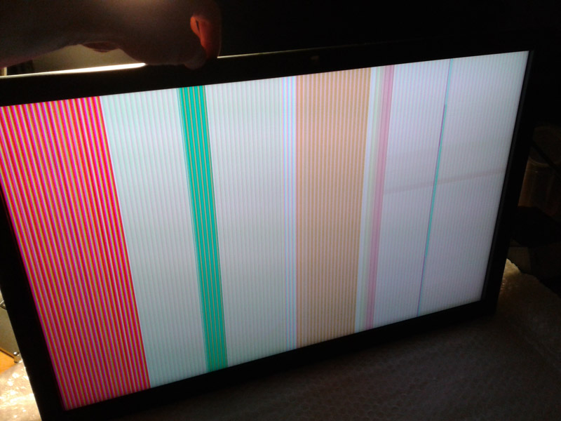

ich habe hier einen DELL 2709W, der ein Streifenbild zeigt. Das Muster
ist stabil, es flacker nur ganz leicht im rechten Bereich. Nach dem
Einschalten sieht es manchmal anders aus, d.h. es gibt mehrere Versionen
davon, die aber im Laufenden Betrieb nicht wechseln. Meine erste
Vermutung waren kalte Lötstellen. Daher habe ich zunächst die CPU neu
verlötet (BGA), dann alle anderen rot markierten ICs mit frischem
Lötzinn versehen. Leider absolut keine Änderung. Zum Schluß habe ich die
ganze Platine auf 100°C im Betribe erhitzt, ebenfalls ohne Auswirkungen.
Klopfen, Rütteln, auf die ICs drücken bringt ebenfalls nichts. Das Menü
funktioniert übrigens. Es sind Piepser zu hören, wenn man auf die Tasten
drückt und zudem sieht man durch die Streifen hindruch ganz schwach ein
Geisterbild vom Menü. D.h. CPU und Firmwarechip scheinen zumindest
teilweise zu funktionieren. Kann es am Speicher liegen? Die beiden
Speicherchips heißen HY5DU561622ETP-4 und kommen von Hynix. Wäre es für
die Fehlersuche hilfreich, die beiden Speicherchips miteinander zu
vertauschen? Falls einer der Chips defekt ist, sollte das sich irgendwie
auf das Streifenbild auswirken ...
Weitere Ideen?

Vergiss es. Sowas kommt meistens von defekten Zeilen-Treibern
(Y-Buffer), die den Datenbus blockieren. Passiert auch gerne bei
Plasmabildschirmen, aber da kann man die Y-Buffer meistens noch wechseln
(die X-Buffer auch nicht, die sitzen auf einem Flachbandkabel direkt am
Display). Das ist ein Fehler direkt im Display und hat mit der
Signalplatine hinten drin nichts zu tun.

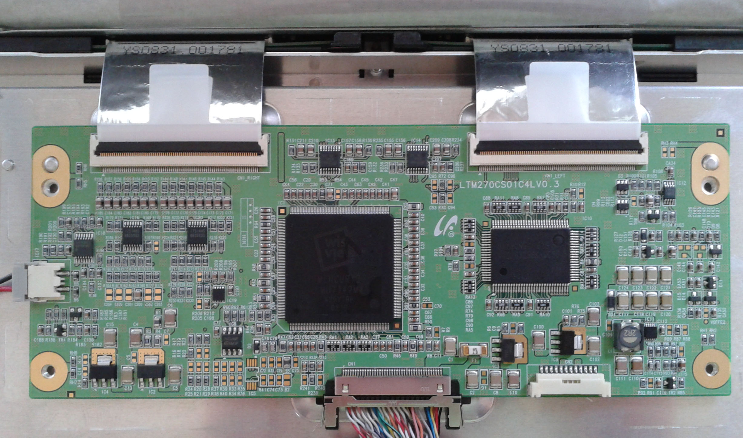

Das Kabel über der CPU auf er Hauptplatine führt auf eine weitere
Platine, an die auch das Panel angeschlossen ist. Sitzt hier der
Y-Buffer?
#3124487
OP Persönliche Seite #3126334
Wegstaben Verbuchsler schrieb:
> gurgeln nach ltm270CS01 liefert als ersten Link:
> http://www.google.de/url?sa=t&rct=j&q=&esrc=s&sour...
Auf Seite 18 gibt es ein Blockdiagramm. Dort ist ein "Timing
Controller", von dem aus zwei Leitungen an "Source Driver ICs" gehen.
Ist ersteres die oben abgebildete Platine und letzteres der
angesprochene Y-Buffer? Wie kann ich feststellen, was von den beiden
defekt ist? Falls es doch die Platine ist, könnte man sie eventuell noch
ersetzen. Die gibt es für ein paar Euro in Asien.

Werde ich mal probieren. Eins verstehe ich gerade nicht: Es sind
insgesamt vier Flachbandkabel und auf jedem sitzt ein Chip. Bei dem
Fehlerbild im ersten Posting müssten doch alle vier Y-Buffer defekt
sein, oder? Bei nur einem defekten Y-Buffer sollte das Bild doch nur
teilweise verzerrt sein. Dass alle vier Y-Buffer gleichzeitig ausfallen,
ist wiederum sehr unwahrscheinlich.
Möglich wäre vielleicht, dass ein defekter Y-Buffer den gemeinsamen Bus
blockieret.
