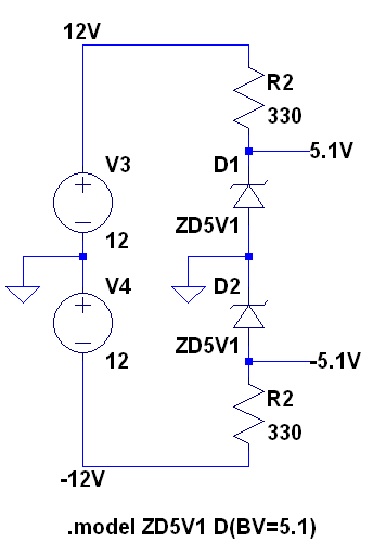

Nun stehe ich allerdings vor einem Problem, zu dem ich gerne eine
Bestätigung meines Lösungsansatzes hätte, da ich mir unsicher bin.
Ich habe auf einer Schaltung die Versorgungsrails +12V, 5V, 3.3V, GND
und -12V. Meine OP-Schaltungen kann ich mit +/-12V versorgen, allerdings
habe ich noch einen VGA, Typ AD603, den ich mit +/- 5V versorgen muss.
Hierfür würde ich gerne den Spannungsteiler mit Zenerdioden verwenden,
der angehängt ist.
Ist es sinnvoll neben den -5V auch die +5V mit Zenerdioden zu "erzeugen"
um hier eine Symmetrie zu gewährleisten, oder sollte ich bei den +5V
doch eher auf die vorhandene Rail zurückgreifen?
Gehe ich recht in der Annahme, dass die Widerstände R1 und R2
strombegrenzend wirken? Der AD603 hat eine maximale Stromaufnahme von
20mA, in der momentanen Dimensionierung mit 330Ohm würde sich ein Strom
von 20,9mA ergeben. Der Strom, der nicht durch den Baustein aufgenommen
wird, wird durch die Zenerdiode verheizt. Stimmt das? Und wenn die
Dimensionierung zu knapp wäre, sprich der Baustein mehr Strom aufnehmen
würde, würde die Spannung einbrechen?
>der angehängt ist.
Kann man machen.
Wenn das Netzteil halbwegs was taugt, muss man das nicht.
Kann man machen.
Sicher.
>von 20,9mA ergeben.
Bissel knapp. Mach mal lieber 22-25mA.
Ja.
> Und wenn die
Ja. Parallel zu den Z-Dioden fehlen Kondensatoren, je nach IC 100nF
Keramik oder 10uF Tantal. Siehe Kondensator.
MFG
Falk
>>von 20,9mA ergeben.
in der endgültigen Implementierung hätte ich das auch etwas großzügiger
gemacht.
>> Und wenn die
Die habe ich bewusst nicht mit eingezeichnet, da ich sie als
Stützkondensatoren direkt in die Nähe des ICs platzieren werde. Dran
gedacht habe ich, aber ich weiß, die werden zu gerne vergessen (äähm ich
meine natürlich vernachlässigt) ;)
Vielen Dank für deine schnelle Antwort!
