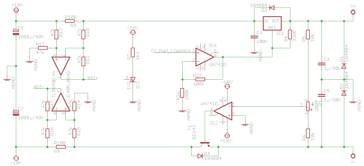

ich bin gerade dabei ein kleines variables symmetrisches Netzteil zu
bauen... Also hab ich die Schaltung poti.png auf'm Steckbrett aufgebaut
- läuft auch soweit ganz prima.
(bei dem µA741 brauch ich glaub ich noch was sinnvolleres - bin für
Vorschläge offen)
Allerdings als ich dann beim Schaltplan in Eagle klopfen drüber
nachdachte kam mir dass ich den teuren 10Gang Poti zur
Spannungseinstellung auch durch einen DAC mittels PWM und Tiefpass
ersetzen könnte...
Also Schaltung pwm.png aufgebaut - habe die Widerstände R26 R27 durch
'nen Poti ersetzt und die Verstärkung ein wenig angepasst dann lief die
Schaltung auch wie erhofft.
Leider war die Regelung nun nur noch von 1,25V an, also Schaltung
pwm0v.png aufgebaut und nun fingen die Probleme an:
Wenn ich die Verstärkung auf ca. 2 eingestellt hab passt der 0V Punkt,
jedoch bekomme ich nur dementsprechend 10V raus...
Wenn ich die Verstärkung anpasse, damit "oben" die 16V passen erhalte
ich (am positiven Ausgang) eine Spannung von -1V, sobald ich 0V
Steuerspannung anlege...
Ich habe testweise die 741 durch einen lm358 ersetzt (hat leider nur
+-15V Versorgungsspannung - daher auch den 741 in der eigentlichen
Schaltung) daran liegt's leider nicht.
Leider sind mit jetzt die Ideen ausgegangen und bräuchte eure Hilfe wie
ich das Problem lösen kann.
Patrick

Woher sollen wir wissen, was dein PWM_LOWPASS liefert. Es müsste eine
Spannung zwischen -1.2 und 8.4V sein. Besser ist aber ein 10-Gang Poti.
An stelle des uA741 nimmst du einen LM675, der ersetzt auch gleich den
BD243 und hat Überstromschutz und SOA Schutz und Übertemperaturschutz.

Du kannst auch R27 am Ausgang anklemmen (R26 auf Masse), dann übernimmt
IC 6 die Spannungsregelung und IC1 ist nur noch für die Strombegrenzung
und den Übertemperaturschutz verantwortlich. Allerdings musst Du dann
den Regelkreis in den Griff bekommen, die Schaltung wird vermutlich erst
mal schwingen.
T1 ist zumindest falsch eingezeichnet. Und eine BE-Widerstand könnte
auch nicht schaden.
gk
von Patrick W. (pw-sys) Benutzerseite
T1 sollte ein PNP sein...(ist es auf dem Steckbrett auch)
PWM_LOWPASS liefert 0-5V hier liegt auch das Problem wenn ich die
Widerstände am invertierenden Eingang auf -1,2V lege läuft die Sache ja
Prinzipiell auch nur leider wenn ich dann die Verstärkung passend
einstelle, dass die Maximalspannung passt liegt leider die 0V bei -1V.
Der 741 laut DB schon
habe nun ein paar Dinge überarbeitet (siehe Anhang).
Die Sache mit der Schwingung hab ich mit dem Oszi mal überprüft...
Hatte tatsächlich 60mVpp zwischen 0V und 6V und darüber 200mVpp
Schwingung drauf.
Allerdings habe ich auf dem Steckbrett eine bescheidene Masseführung und
keine Abblockkondensatoren, C13 und C28 haben das Problem gelöst. Alle
mit * gekennzeichneten Werte sind solche Kapazitäten, welche bei bedarf
verbaut werden.
Patrick
