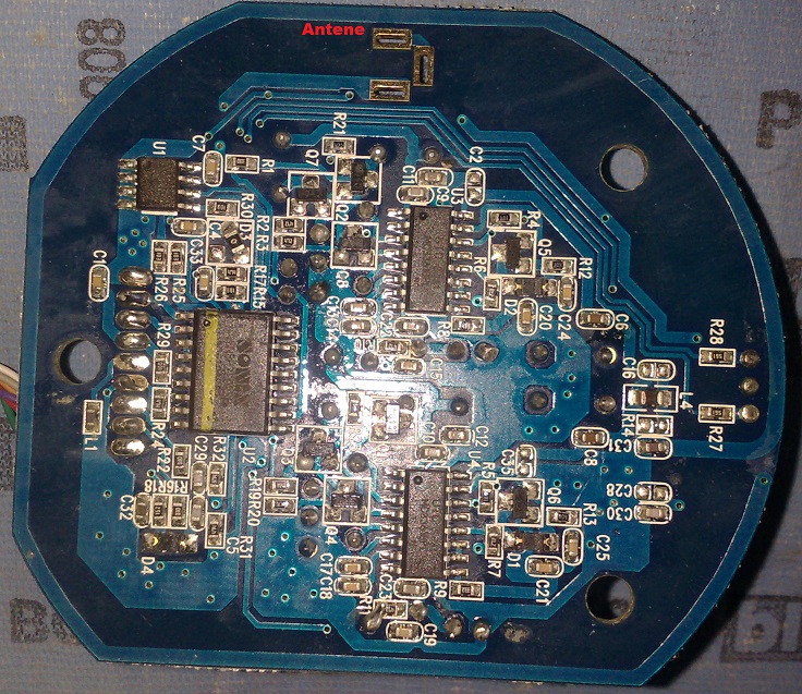

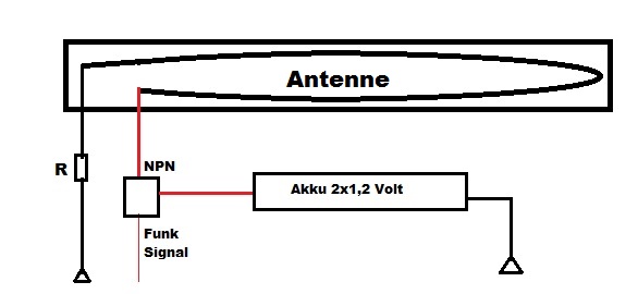

SO habe heute noch mal genau nach geguckt es sind 27 MHz steht auch auf der Unterseite des Empfängers also sollte es gehen oder ? Tevion MD 40287 Funktastatur Besonderheiten; bla bla bla 27 MHZ Übertragungsfrequenz und als Schaltung dachte ich an. http://de.wikipedia.org/wiki/Datei:Breitbandverst%C3%A4rker.GIF Und transistor würde ich den BC 547C und wenn der zustark ist den BC 547a nehmen. Habe mal 4 Bilder an gehängt um zuzeigen um was genau es geht. Und wie weiter oben mir gesagt wurde werde ich die originalen quarze lassen (wo ich dachte sie seinen für die Signal Frequenz zuständig. also kommt nur ein Signal verstärker in frage. Das ausrichten hat alles nix geändert ich komme einfach nicht über 50-55 cm Danke für mich hilfreiche antworten.
Schuld ist hier nicht die zu geringe Sendeleistung, sondern die für die Wellenlänge von 11m viel zu kurzen Antennen. Du kannst das verbessern, indem du z.B. am Empfänger (das runde Dings) die Antenne durch Anlöten eines Drahtes verlängerst. Die Empfangsantenne ist die Leiterbahn, die da rund um die ganze Platine läuft. Am Ende lötest du nochmal soviel Draht (Litze) an, wie möglich (kann ruhig 50cm sein) und führst die aus dem Gehäuse raus. Das sollte die Probleme lösen. Melde auch ruhig die Tastatur nochmal neu am Empfänger an. Die Sendeantenne der Tastatur kann ich im Moment nicht identifizieren, aber auch da würde Verlängern gut helfen.
hmm SEHR GUTE IDEE ! Werde ich mal versuchen. die Antenne ist auf bild 3 zusehen das lange.

Nicht die Empfängerantenne verlängern, sondern die vom Sender. Eine längere Empfängerantenne empfängt auch ( wie schon geschrieben wurde ) mehr Störnebel vom Monitor etc. Da wo die rote Litze an die Sendeantenne gelötet ist, würde ich mal eine weitere Litze ( offenes Ende, "Wurfantenne" ) anlöten, die im Gehäuse der Tastatur einmal rings herum geführt wird. Dürfte dann so knapp ein Meter lang sein. Für Funktechnische Eingriffe und deren Folgen bist Du aber selbst verantwortlich. P.S.: der Thread gehört in HF, Funk und Felder...
Jobst M. schrieb: > 27MHz ...!? > > Hast Du CB-Funker oder Modellbauer in Deiner Nähe? > > Also ehrlich, wer macht denn sowas? Sowas gibts tatsächlich - hab hier eine drahtlose Schrottmaus, wo das auch über 27,145 MHz gemacht wird. Stefan M. schrieb: > Nicht die Empfängerantenne verlängern, sondern die vom Sender. Genau das wollte ich vermeiden, weil damit ein Eingriff in den Sender erfolgt, der die CEPT Zulassung beeinflusst. Am besten wäre es natürlich, die Schwingkreise im Sender und Empfänger wieder auf Maximum zu ziehen, aber das übersteigt wahrscheinlich die Messmöglichkeiten des TE. Wozu man eine kabellose Tastatur braucht, fällt mir allerdings im Moment auch nicht ein...

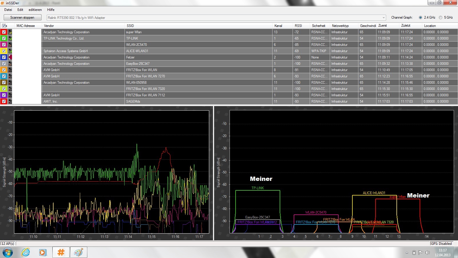

Matthias Sch. schrieb: > Am besten wäre es natürlich, die Schwingkreise im Sender und Empfänger > wieder auf Maximum zu ziehen, aber das übersteigt wahrscheinlich die > Messmöglichkeiten des TE. Was ist gemeint mit hochziehen ? und ja zu zum lernen habe ich nur ein 5 MHz ossi (besser wie keins) Matthias Sch. schrieb: > Wozu man eine kabellose Tastatur braucht, fällt mir allerdings im Moment > auch nicht ein... Ich habe sie geschenkt bekommen selber hätte ich mir auch keine gekauft scheiss funk mist. berg Doktor schrieb: > Nun, der TO outete sich hier ja bereits als Gamer. Wo habe ich den das geschrieben ? Ich spiele hin und wieder mal ja aber zocken also jeden tag war mal jetzt bin ich auf der bastel/wissens Tour. Auch wenn ich nicht die hellste 5 Watt Birne bin so habe ich doch spass. WENN mal eine Schaltung endlich das tut was ICH will. Und danke für die Tipps ich werde einfach beiden eine Antenne verpassen mal sehen zur not verbinde ich sie mit kabel :-)

Matthias Sch. schrieb: > Wenn sich da ein CB-Funker gestört fühlt, könnte der > auf den Gedanken kommen, mal einen etwas stärkeren Träger auf der > Frequenz zu stellen. Na haubt sache meine Tastatur geht weiter hin :-) und wenn sich einer gestört fühlt dann wohl ICH (siehe wlan bild)

DAVID ------ schrieb: > und wenn sich einer gestört fühlt dann wohl ICH (siehe wlan bild) Wie man sieht bist du ganz alleine und kannst gar niemand stören: DAVID ------ schrieb: > Und ob das verboten ist oder nicht ist mir (hier bei nur bergen und > Feldern) so was von egal. Klar du bist ganz alleine und all die WLANs die dich stören sind mindestens 2 km weit weg. Junge wen willst du eigentlich verarschen? Schmeiss die Tastatur und die Maus weg und kauf dir was mit einem Kabel. Diese Tevion Dinger sind nicht mal die Batterien wert die man reinmachen muss.
#3149547
Dieser WLAN Sniffer kann nur die WLAN's anzeigen, die ihren Namen öffentlich preisgeben. Darüber hinaus können beliebig viele weitere WLAN's und andere Funkstrecken in dem gleichen Frequenzband existieren. DAVID: Lass die Finger von Funk-Sendern! Wenn Du jemanden schädigst und dabei erwischt wirst musst Du für die Kosten aufkommen. Wenn ein TV Sender deinen Nachbarn nicht mehr mit Werbung erreichen kann, wird sowas blitzschnell irrsinnig teuer. Alleine das Verändern eine Antenne kann schon böse Seiteneffekte auslösen!
