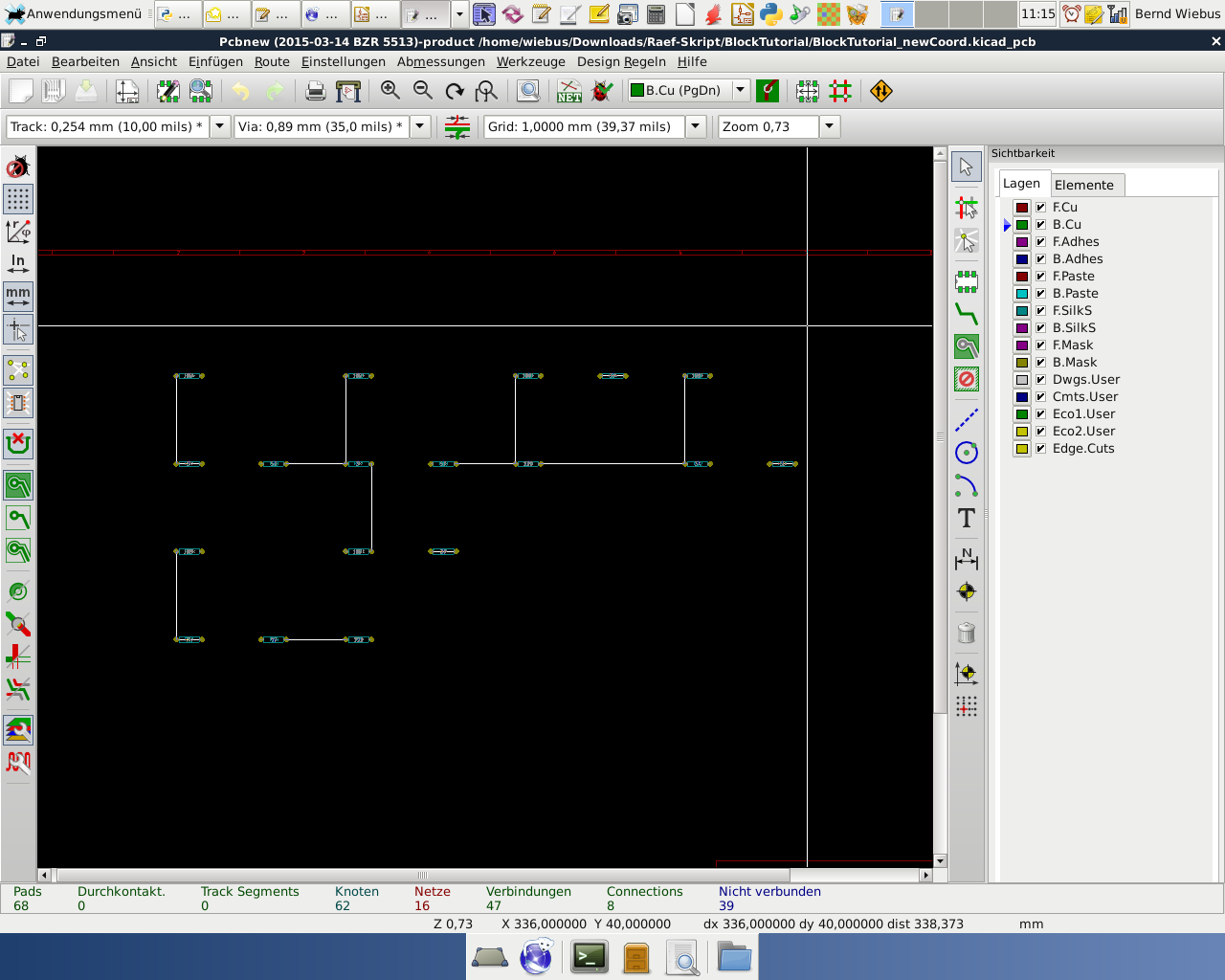

Wenn man im Layouteditor 'T' drückt, fragt KiCAD nach einer
Bauteilreference. Dann das Bauteil (z.B. R1) eingeben und schon hat man
es an der Hand und kann es platzieren.
Mit einem Ausdruck des Stromlaufs kann man dann schnell die Gruppen
wieder herstellen und muss nicht in dem Bauteilklumpen links oben
suchen.

Ich hab einmal ein quick-and-dirty script als PDF angehängt (war mir
nicht sicher, ob Docs mit ner .py Endung hier gleich gelöscht werden).
Dieses macht folgende Schritte:
a.) Lade die pcb Datei ein;
b.) Suche nach dem Stichwort "path", was nur in den einzelnen Modulen
vorkommt und katalogisiere solchene, welche aus einem gemeinsamen
subsheet aus dem Escheme editor kamen.
c.) Teile das Board in gleich grosse Teile auf
d.) Platziere in jeden der Teile die Komponenten eines subsheets
kreisförmig an. Dann überschreibe die x,y Informationen der pcb-Datei
und speichere das ganze
Insgesamt ist das sehr rudimentär; wäre cool, wenn irgendwann einmal
eine routine entsteht, wo die Ursprüngliche Anordnung der subsheets aus
der Scheme datei übernommen wird und die Leiterplatte auch besser
ausgenutzt wird.
Persönliche Seite #3142480
Hallo Raef.
Also damit gab es bisher wenig Probleme, so wie ich das persönlich
überblicken und einschätzen konnte.
Beispiel siehe: Beitrag "Re: KiCAD Schalplan-ID ändern"
Das Script solltest Du aber nicht mehr verwenden, weil Du unter
http://www.mikrocontroller.net/articles/KiCAD#Schaltplan was aktuelleres
findest.

Einen Screenshot des Ergebnisses habe ich als
"PlazierungsErgebnisDesRaefSkriptes-I.png" angehängt.

Bedingt durch meine derzeitige Situation komme ich nicht zu einem
Update. :(
Einige Bemerkungen zum Skript bzw. den Testdaten:
Das Skript ist wirklich noch sehr roh. Es mus in den Ordner mit den
Testdaten hineinkopiert werden, weil es die Namen der verwendeten Files
hardcoded enthält.
Es ist einfach ein Skript, dass ich über Idle 2.7.9 aufgerufen und
gestartet habe, und das entweder Fehlermeldungen schmeisst, wenn was
nicht klappt, oder aber zum Schluss ein Mathplotfenster mit einer Punkte
Anordnung öffnet, die aber irgendwie keine (direkte) Beziehung zu den
plazierten Bauteilen haben, aber ein Abspeichern dieses Bildes erlaubt.
Nach Schliessen des Mathplotfensters beendet es mit "done" in der Idle
Shell und hat ein neues Platinenfile "BlockTutorial_newCoord.kicad_pcb"
Ebenfalss wurde ein neues Projektfile "BlockTutorial_newCoord.pro"
angelegt.

Zum Schaltplan ist zu sagen, dass er aus einem Hauptschaltplan mit sechs
Unterschaltplänen besteht, die aber auf nur zwei verschiedene
Unterschaldplandateien verweisen.
Die Unterschaltpläne sind im Hauptschaltplan NICHT verbunden.
Es wird überall der gleiche Footprint verwendet.
