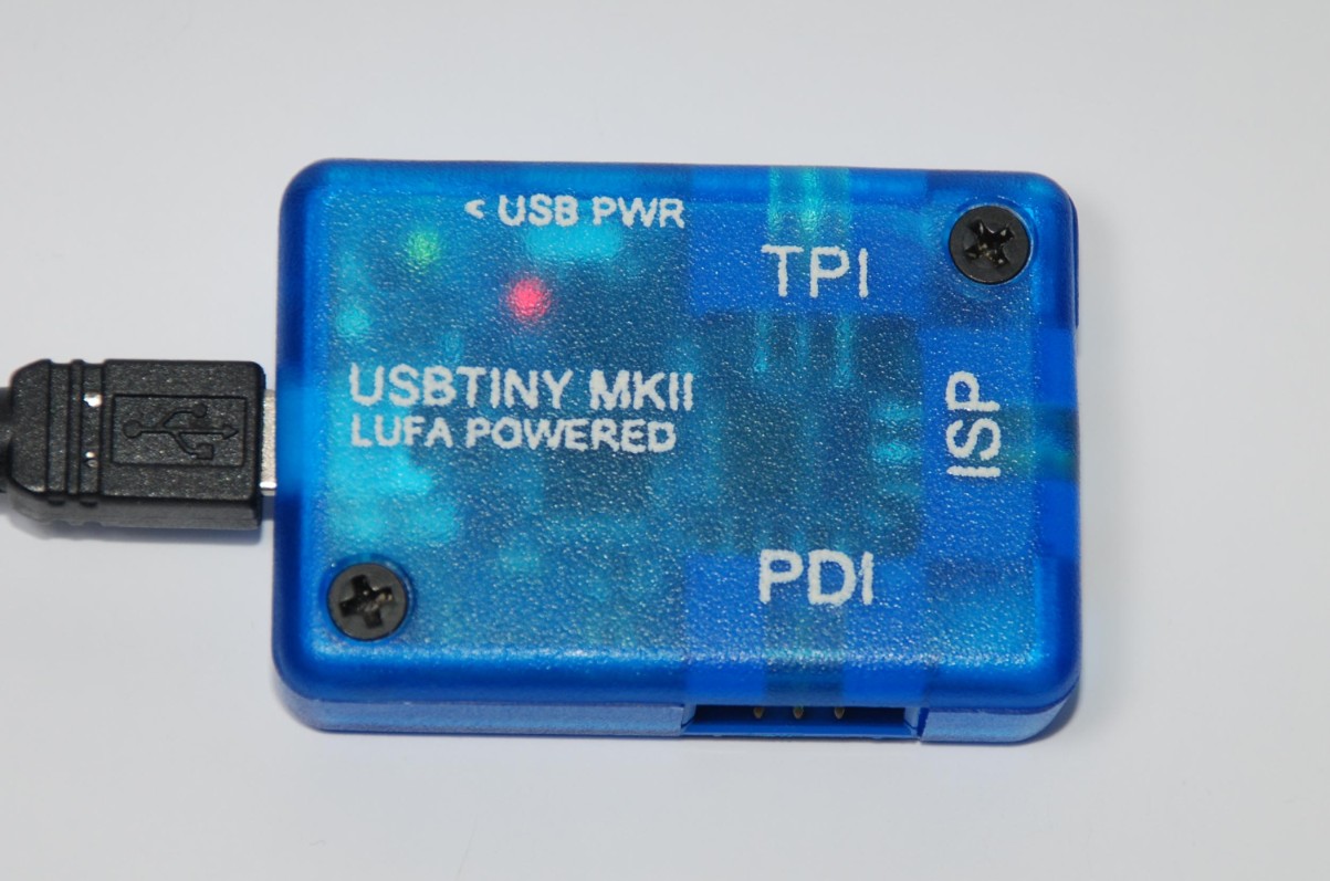

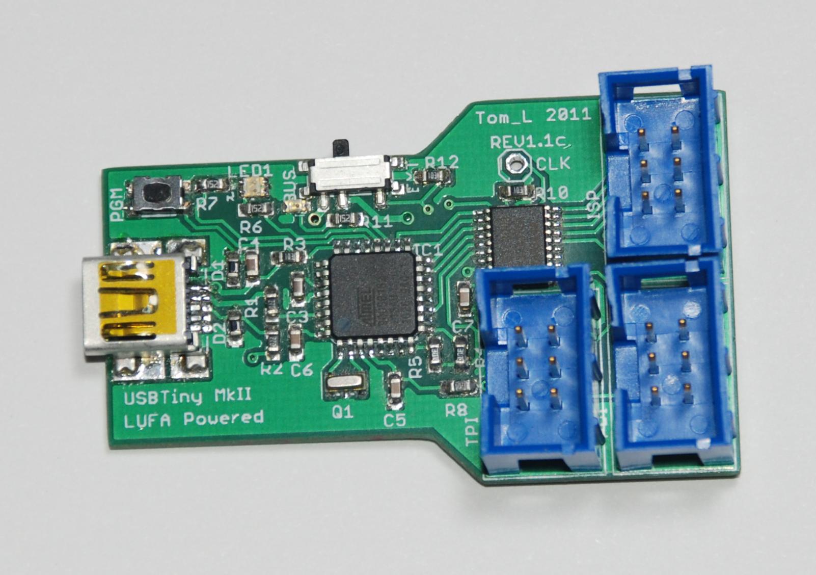

von Steffen H. (avrsteffen)
Schau mal hier:
http://tom-itx.dyndns.org:81/~webpage/boards/USBTiny_Mkii/USBTiny_Mkii_index.php
Das könnte dir doch weiterhelfen. Ich glaube da steckt ein AT90USB drin.
Gruß Steffen

von Xmega (Gast)
Steffen H. schrieb:
> Schau mal hier:
> http://tom-itx.dyndns.org:81/~webpage/boards/USBTi...
> Gruß Steffen
Das sieht ganz nett aus.
Nur leider fehlt mir dazu nen Schaltplan damit ich diesen Programmer
nachbauen könnte.
