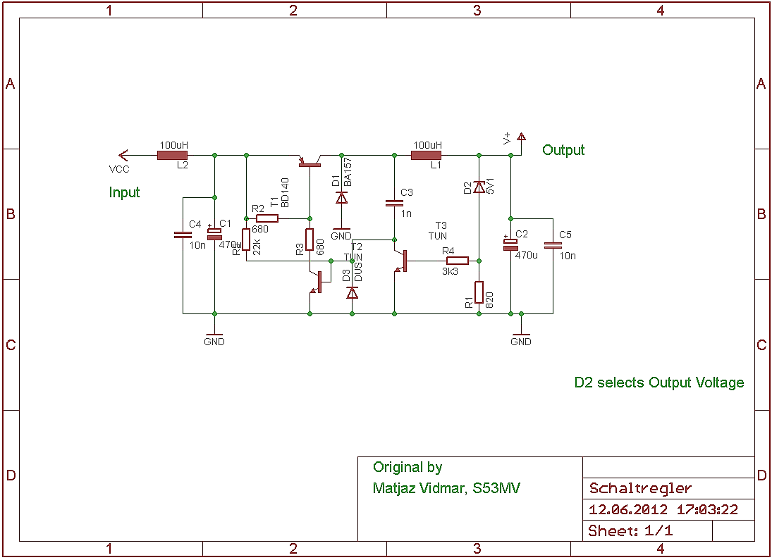

Und weils gerade so schön ist - hier noch ein Schaltregler von Matjaz
Widmar zum Selberbauen. Den BD140 kann man gerne durch was dickeres
ersetzen, habe die Schaltung auch schon mit einem BD244 erfolgreich zum
Laufen gebracht.

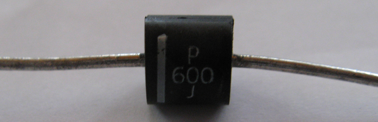

von Bernd D. (Firma: ☣ ⍵ ☣) (bernd_d56) Benutzerseite
Eine pragmatische Lösung wäre in deinem speziellen Fall auch eine 1N4007
oder besser aus der Bastelkiste.
Also eine Diode, die für Sperrspannungen von >600 V ausgelegt ist und 1A
besser 2 oder 3A Strom verträgt.
Die schaltest du in Reihe mit deinem 12V zum 7805. Dadurch hat der
Regler mindestens 1 Volt weniger Spannung zu regeln und bleibt kühler.
Zum Stromverbrauch: Messen. Aber das wurde dir schon mitgeteilt ;-)

von (prx) A. K. (prx)
Weshalb sind die 600V so wichtig?

von Pastor Braune (Gast)
von Michael (Gast)
Auch die 1N4007 wird man bei 1W Verlustleistung gut über Gehäuse und
Anschlußleitungen kühlen müssen (R_th=50 bzw 25K/W). Außerdem verträgt
die Diode die 1A nur bis zu einer Sperrschichttemperatur von 75°C.
Darüber nimmt der zulässige Strom kräftig ab.
Ganz abgesehen davon, dass sich mit einer Diode die Verlustleistung nur
um 14% reduzieren ließe, was den 7805 nicht wirklich beeindrucken wird.
Wenn man die Eingangsspannung schon durch verbraten reduzieren möcht,
sollte man sie eher auf 8V runterknüppeln. Da wird man aber größere
Geschütze auffahren müssen (z.B. fette Zenerdiode, Hochlastwiderstand
oder mehrere 1N4007).
Reinhard Kern schrieb:
> Sind sie nicht, der ganze Vorschlag ist völliger Quatsch. Um merklich
> was zu bewirken, müsste man schon 6 V oder mehr vernichten und dazu
> bräuchte man 10 Dioden, und die sollten auch mehr können als eine
> 1N400x.
> Gruss Reinhard
Eine 1N4007 liegt oft in Bastelkisten und hat eine höhere
Durchlassspannung als z.B. eine 1N4001.
Das die Diode knapp ist, war mir klar, deshalb ja "pragmatischer Ansatz"
Bei 1A ists sicherlich nicht ok.
In meiner Bastelkiste liegen noch P600J rum, ich bin mal eben im Keller,
bei 1A fällt 2,07V ab. Dabei wird die Diode nicht mal handwarm.
@Reinhard: laut Datenblatt dürfte es auch nur 0,9V sein, gemessen sinds
2V.
Das kann mit Sicherheit den Ausfall nach hinten schieben, also später
erfolgen lassen, vielleicht reicht es sogar.
Das der richtige Ansatz ein größerer Kühlkörper wäre, bzw. ein
Schaltregler stelle ich nicht in Frage.
Ich halte jedenfalls eine Leistungsdiode für besser und effektiver als
einen Leistungsvorwiderstand, dadurch handelt man sich ja nicht nur noch
größere Wärmeproblem und schwer kalkulierbare Spannungsschwankungen ein.
In so fern halte ich meinen Vorschlag nicht für völligen Quatsch,
sondern für einen einfachen workaround, den der TE akzeptieren kann oder
nicht.
Ps: Reinhard Klemm von der Firma RK elektronik GmbH:
Wenn es 6 Volt sein sollen nimmt er hat 3 P600J
Das dieses Vorgehen nicht in einer Kleinserie verwendet werden sollte
ist klar.
Viele Grüße
Bernd
von Michael (Gast)
> Um merklich was zu bewirken, müsste man schon 6 V oder mehr vernichten
Dann guck mal, was der 7805 für eine Oberspannung braucht, damit er
überhaupt arbeitet. Mit 6V Eingangsspannung ist der nicht zufrieden.

von MaWin (Gast)
Was für ein Käse hier erzählt wird
http://www.diodes.com/datasheets/ds28002.pdf
http://www.mikrocontroller.net/part/1N4007
> bei 1A fällt 2,07V ab. laut Datenblatt dürfte es auch nur 0,9V sein,
Dann ist dein Messgerät kaputt (Batterie leer ?)
Nee, nur ungeeignete Messleitungen und der Faulheit halber habe ich dem
Instrument im Netzteil vertraut und den Spannungsabfall an den Strippen
nicht bedacht.
Schande über mich! Ich bitte um Bestrafung.
Ich habe jetzt mal nachgemessen, die Messleitungen sind alle schon älter
und haben teilweise einen Belag auf den Büschelsteckern gehabt. Etwas
Reinigen hat die Situation verbessert und richtig würde man das auch mit
einem Instrument parallel zur Diode messen, ist klar.
Also Entschuldigung für die Posts, werde mich bessern :-)

von Martin S. (sirnails)
Wäre ja noch tollerierbar gewesen...
... aber spätestens jetzt hätte es aber klingeln müssen :)
