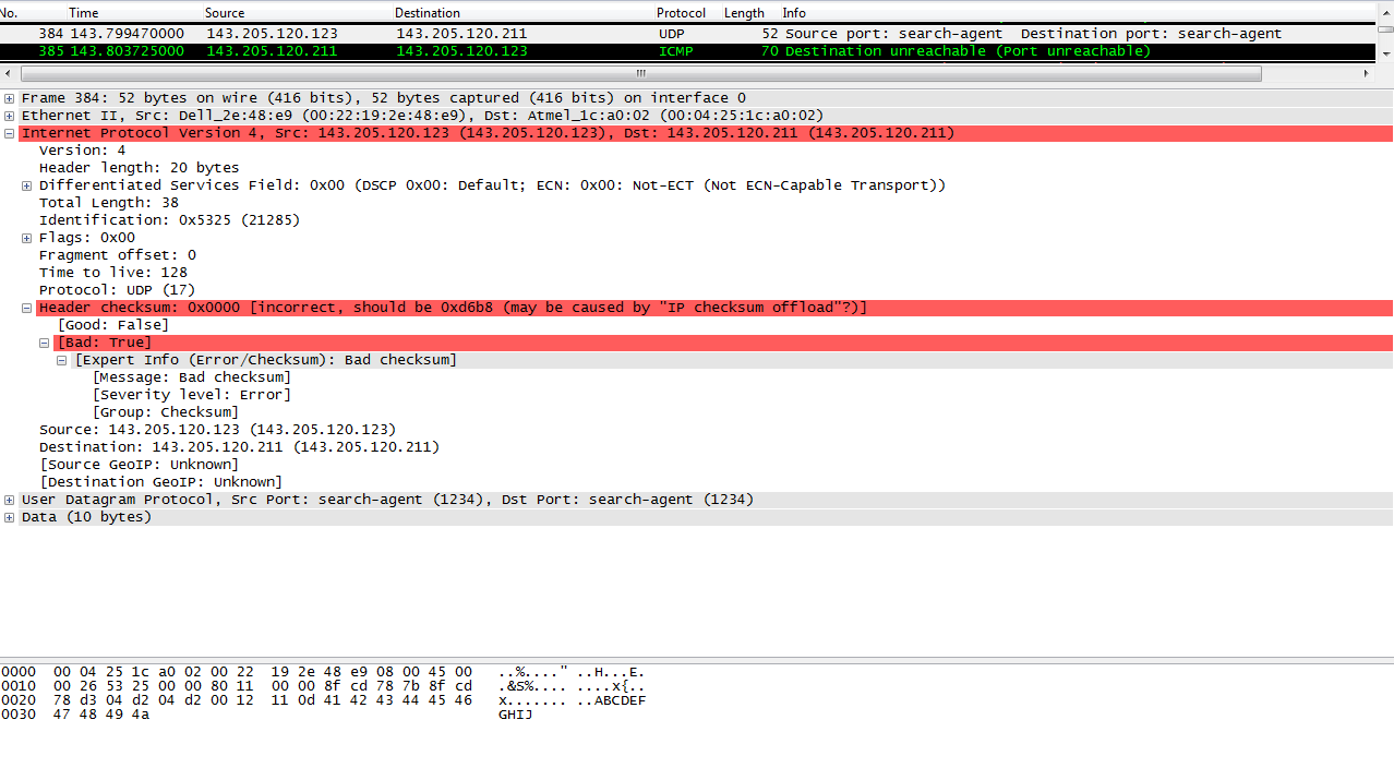

OP
Ja es ist der AVR32.
Mir ist aber jetzt gerade was anderes aufgefallen.
Ich überwache mit Wireshark den Traffic und da steht beim gesendeten UDP
Paket das die Checksumme des Headers nicht stimmt. Im Anhang noch ein
Screenshot von Wireshark.

Höchstwahrscheinlich hast Du eine intelligente Netzwerkkarte, die die
Checksummenberechnung macht. Dann haben die lokal gesendeten Pakete im
Dump eine falsche Checksumme, auf der Leitung sollte sie dann aber
stimmen.
