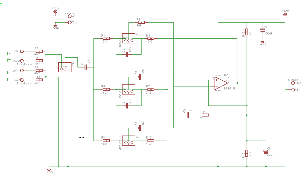

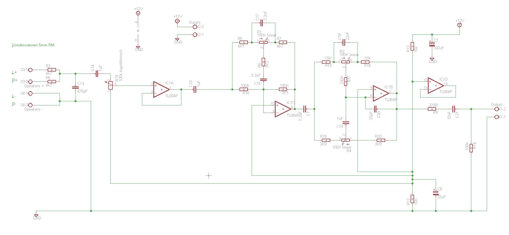

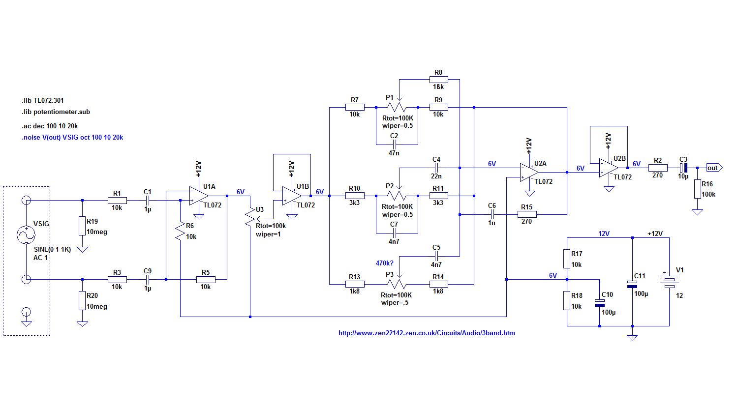

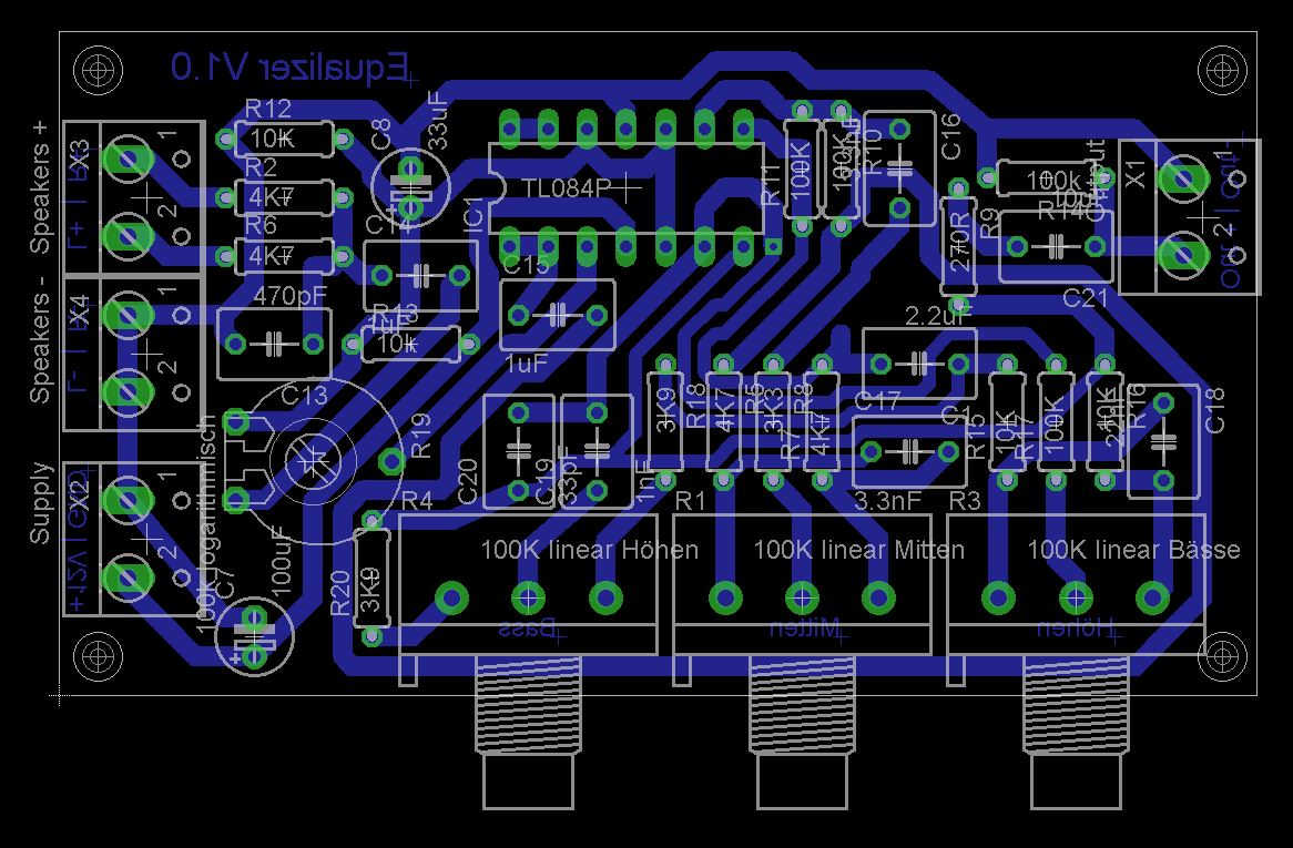

Heyho
nach langem googlen, hab ich mich wohl in diesen einfachen equalizer
verschaut:
http://www.zen22142.zen.co.uk/Circuits/Audio/3band.htm
Vorteile:
- keine negative spannugn notwendig (wie wird das realisiert? Ich komme
nicht auf die erklärung....
- einfach aufzubauen
- für meine zwecke mehr als ausreichend (kleiner kasten mit 2xvisaton
BG20, "partykiste"...) - keine hifiwunder werden erwartet (und dass die
kreise nicht ganz unabhängig von einander agieren hab ich schon gelesen
- macht nix. es geht nur um eine grobe anpassung, der zuspieler gibt mir
ein etwas zu mittenbetontes signal aus, damit sollte sich das ja regeln
lassen!;)
Meine Fragen dazu:
- passt die "eagle" umsetzung soweit? dann würde ich jetzt layouten.
- passt die schaltung an sich? Mag mir jemand das mit der "nicht
negativen" Versorgung des LF351 erklären? Passt der für mein vorhaben
oder doch lieber auf einen ne5534 o.ä. setzen?
- Ich habe links im plan eine Stereo zu Monoführung gebastelt (erhalte
zwar stereo von meinem zuspieler, aber bei dem projekt reicht auch mono.
Zudem spart es platz, bauteile und zeit ;)!) - kann ich das so einfach
machen? Dazu noch ein signalpoti. Auch richtig verdrahtet?
Vielen Dank,
Grüße
(Firma: matzetronics) #3144982
R12 und R13 bilden eine virtuelle Masse auf der Hälfte der
Betriebsspannung.
Deine Potis sehen etwas merkwürdig aus. Du findest Potis in der RLC
Library bei Eagle.
Gehen beide, der NE5534 rauscht weniger, aber das spielt hier vermutlich
keine Rolle.
Die Mischwiderstände im heissen Zweig sind ok, aber bei der Masse
brauchst du die nicht, es sei denn deine Speaker Anschlüsse kommen aus
einem Brückenverstärker. In dem Falle würde ich die Masse vom Gerät
holen und die -Anschlüsse der Lautsprecher nicht benutzen.
Sieht gut aus. Denk dran, Signal (Lautstärke) Poti sollte logarithmisch
sein, die Klangregler linear.
Gast #3145101
heyhey: danke erstmal!!
"Die Mischwiderstände im heissen Zweig sind ok, aber bei der Masse
holen und die -Anschlüsse der Lautsprecher nicht benutzen."
also als zuspieler fungiert folgender:
http://www.ebay.de/itm/Remote-Control-USB-SD-FM-MP3-Player-Module-Lyric-Title-Show-14-Languages-/170964698589?pt=LH_DefaultDomain_0&hash=item27ce4a45dd
wie man an der platine sehen kann, sind vor den zwei
lautsprecheranschlüssen zwei kleine opamps. hier greife ich an den
inputs (-/+ = L- und L+ bzw analog bei R, nehme ich an?!) die beiden
audiosignale ab. bei einem habe ich es testweise versucht, das ging ganz
gut! aber sehr mittenlastiges musikzeug. oder sollte ich lieber an den
lautsprecheranschlüssen das signal abgreifen?! aber dann ist es
eigentlich zu laut, das verstärkt ja schon auf bis zu 2Watt...
also im klartext: ich weiß nicht was du mir mit dem zitat oben sagen
wolltest? Sorry für mein leicht eingeschränktes wissen.
was mich auch stutzig macht: Wieso kann man bei audiosachen die "-" pole
der audioversorung auf masse ziehen? ich dachte hier liegt
wechselspannung(en) an?!
"Sieht gut aus. Denk dran, Signal (Lautstärke) Poti sollte logarithmisch
sein, die Klangregler linear."
danke! Jap und die potis sehen deshalb komisch aus, weil das nur
pinheads sind - die potis lege ich woanders hin mit kabeln!
danke danke. Grüße!

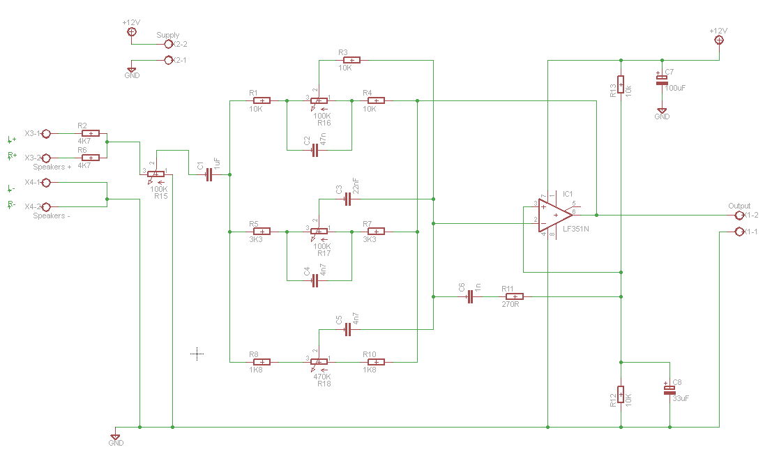

(Firma: matzetronics) #3145261

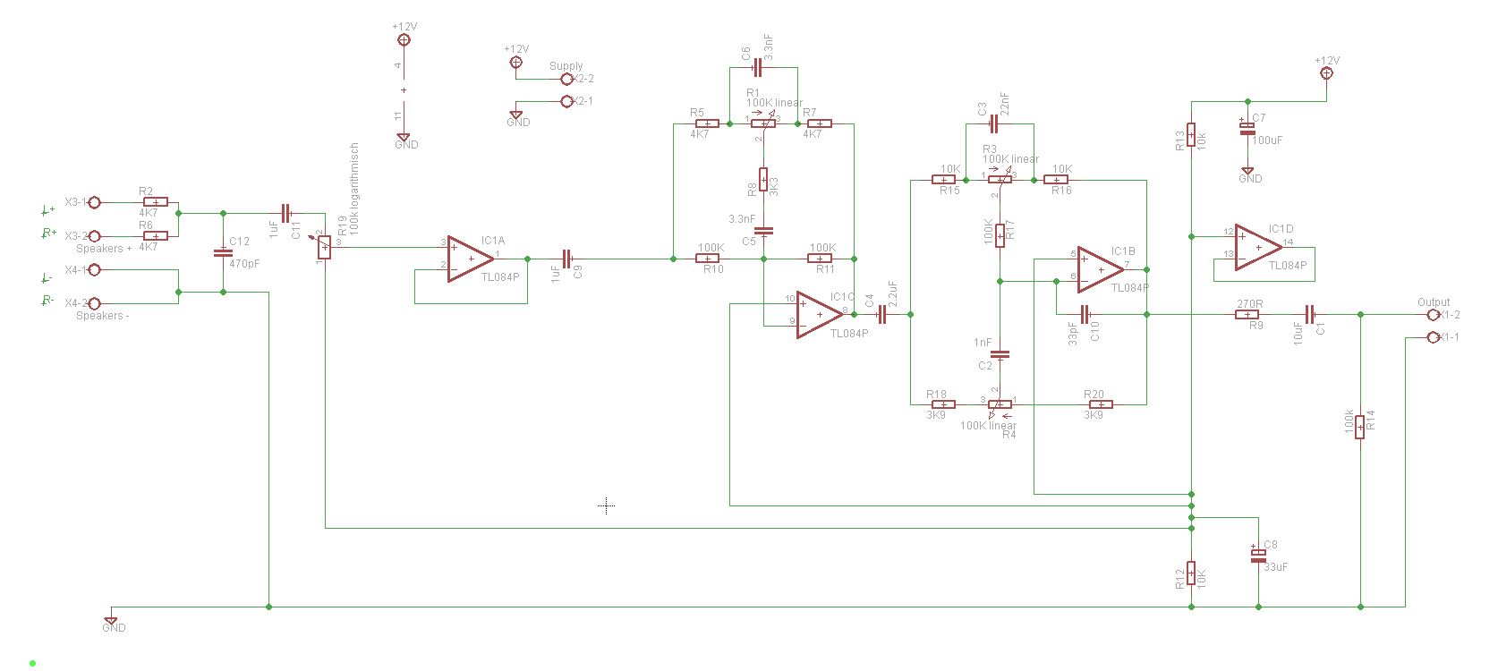

euqa schrieb:
> ich versorge das ganze mit einem 7912 regler
Ich hoffe, du meinst einen 7812. Der 7912 wäre für negative Spannungen,
die du hier nicht brauchen kannst.
Wenn du Helmuts Tipp folgen willst, legst du den 2ten Opamp als
invertierenden Verstärker aus:
+ Eingang auf die Mitte von R12 und R13
- Eingang über 10k auf den 1uF (C1) Kondensator und über 10k auf den
Ausgang des gleichen OpAmp.
Ausgang des Opamp über einen zusätzlichen 1uF auf die
Klangregelschaltung.
Die Masse am Eingang verbindest du mit der Masse der Quelle, z.B. am
Aussenring einer Cinchbuchse.

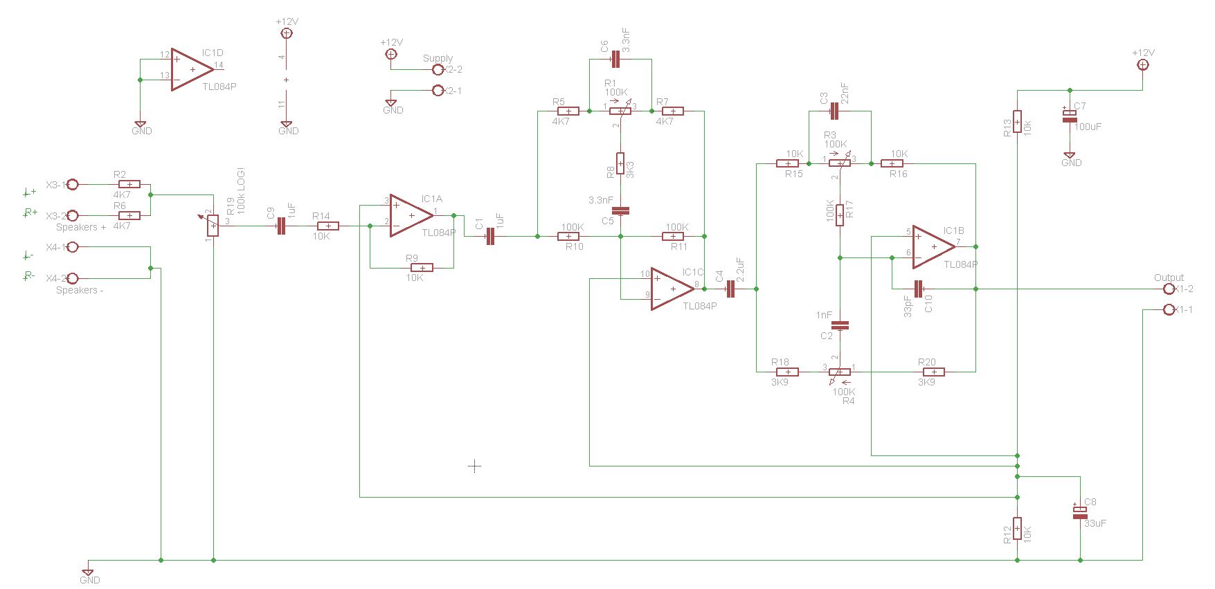

(Firma: matzetronics) #3145382
Bastler schrieb:
> stimmt das so?!
Noch nicht ganz - zwischen Schleifer des LS-Potis und -Input des Opamps
kommt eine Reihenschaltung von 1uF und 10k Widerstand.
Bastler schrieb:
> Die schließe ich halt dann einfach direkt am board
> (also den - Eingang der beiden OPamps) auf masse, oder?
Den Anschluss X4-1 deines Boards schliesst du an Masse der Quelle an. Wo
das genau ist, weiss ich nicht, aber am Aussenring einer Audio
Cinchbuchse z.B. liegt die an.
Gast #3145398
Evoila. Jetzt zufrieden? der TL082 ist auch nicht viel besser/schlechter
als der lf351?
wieso würde durch die 100k die filterkurve verfälscht werden?! kannst du
mir das kurz erklären? dann hätte ich auch wieder was gelernt, der trick
mit der virtuellen masse ist ja schon ganz cool :)
"Den Anschluss X4-1 deines Boards schliesst du an Masse der Quelle an.
Wo
Cinchbuchse z.B. liegt die an."
Alles klar! :) Brauche ich für die signalkabel irgendwas speziell
geschirmtes? Oder reichen da normale litzen? (z.b. altes IDE kabel aus
dem PC?)
(Firma: matzetronics) #3145409
> als der lf351?
Jo,jetzt stimmts. Opamp Typ ist eigentlich wurscht, die gehen in der
Anwendung alle.
Naja, wenn du den Schleifer des LS-Potis gegen Masse drehst (leiser)
dann verändern sich ein wenig die Werte der Filter. Mit dem Opamp
dazwischen bleibt alles konstant unabhängig von der Stellung des Potis.
> geschirmtes?
Ja bitte schirmen. Jedes Handy, was daneben liegt, sorgt sonst für
Geräusche, vor allem wenn das länger als ein paar cm ist.

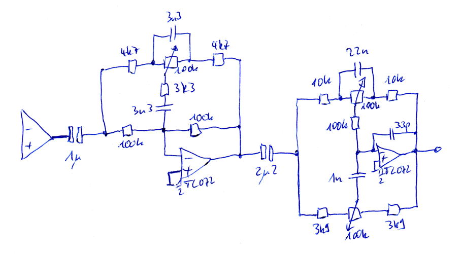

#3146372
Zusammengesetzte Kuhschwanzregler haben den gravierenden Nachteil, daß
sich die Poti-Einstellungen gegenseitig beeinflussen:
Beitrag "Re: Vorverstärker mit Klangregelung HIFI?"
Die besten Resultate erzielt man, wenn man den Mittenregler wegläßt und
den Höhen- und Tiefenregler auf getrennte OPamps verteilt:
Wenn du unbedingt einen Mittenregler brauchst, dann solltest du
zumindest dem Mittenregler einen getrennten OPamp spendieren, so wie im
Anhang skizziert.

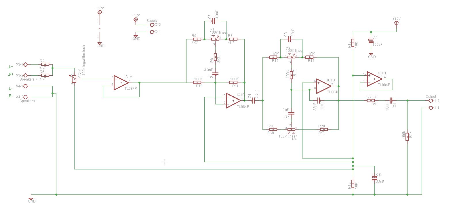

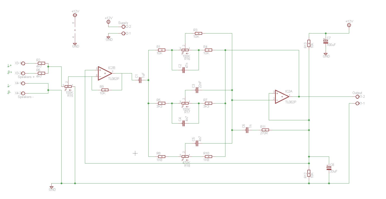

Gast #3146830
danke für die neue schaltung. Da ich grad zeit hatte, hab ich das mal
umgesetzt. Ich nahm mal an, "Masse" hieß: Leg es auf virtuelle masse!
oder?
Magst du das bitte mal GENAU anschauen ob das passt? Auch die
Bauteilwerte, bei manchen wusst eich nicht ob es ein u,n oder was weiß
ich ist ;)
das wäre super. Dann kann ich endlich layouten und das ding löten! :)
Grüße und DANKE!
PS: Soll ich das fertige layout hochladen?

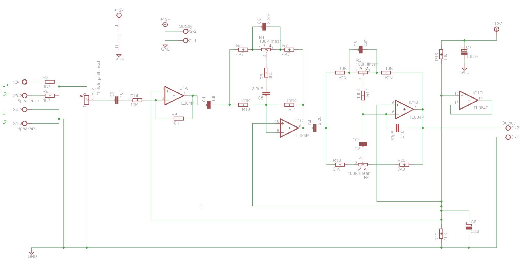

#3146935
Da du das 100klog Poti (R19) mit 10k (R14) belastest, erhälst du eine
ungleichmäßige Einstellcharakteristik der Lautestärkeeinstellung.
Übernimm besser die Schaltung von Helmut und beschalte dein IC1a lieber
wie sein U1b. Beschalte auch das Poti R19 so wie U3, also mit dem
masseseitigen Anschluß an die +6V "Hilfsmasse".
Übernimm auch R2, C3 und R16 von Helmuts Schaltung.
Wenn C8 sehr weit weg ist von den "+" Anschlüssen von IC1a, IC1b und
IC1c, kannst du direkt von den diesen Eingängen noch einen 100n Cap nach
Masse schalten.
Vom Verbindungspunkt von R2 und R6 kannst du noch einen 470p...1n Cap
nach Masse schalten.

"Übernimm besser die Schaltung von Helmut und beschalte dein IC1a lieber
wie sein U1b."
ich habe die schaltung ehrlich gesagt schlicht übersehen.
Okay mittlerweile gibt es drei stück. Wenn ich mir die von Helmut aus
dem Anhang nachbaue in eagle, passt die dann WIRKLICH? Ich bastel jetzt
zum dritten mal echt lange mit eagle rum bis ich das hab :P
Grüße!
Ich habe eine Kombination von beiden Schaltungen gemeint. Du mußt nur
noch die Beschaltung von R19 und IC1a anpassen und R2, C3 und R16
ergänzen.

Jetzt fehlen noch zwei 1µ Caps: Einer hinter dem Ausgang von IC1a und
einer zwischen R2/R6 und R19.
Schalte von dort, wo R2 und R6 miteinander verbunden sind, auch noch
einen 470p Cap nach GND. Dieser Cap schafft mit R2 und R6 ein
Tiefpaßfilter und erhöht enorm die Stabilität der Schaltung.
Gast #3147728
so hier jetzt nochmal. Passt jetzt alles? Auch die werte der Bauteile?
Eine Frage habe ich noch (man will ja auch lernen):
- Wieso haut ihr dauernd 1uF caps in die Signalleitung in reihe? Um den
Gleichanteil rauszukriegen, oder? Aber reicht das nicht wenn man das
einmal am Anfang und am Ende macht?
- Wieso den 470pF für die "Stabilität"? Magst du mir das Erklären? Und:
Tiefpassfilter... Verliere ich dann nicht meine Höhen und zermatsche das
Audiosignal noch mehr?!
Grüße, danke!
#3147905
Um zu verhindern, daß Offsetspannungen der OPamps Gleichströme durch die
Potis fließen lassen. Das hätte unangenehme Kratzgeräusche zur Folge,
vor allem, wenn die Potis ein wenig älter sind.
Der TL084 würde HF-Störspannungen (z.B. Rundfunksignale, Handy, etc.) am
Eingang demodulieren und als Rauschen hörbar machen. Ein simples
passives RC-Tiefpaßfilter ist deshalb hier sehr sinnvoll. Bei 20kHz ist
der zusätliche Höhenabfall kleiner als 0,1dB, also unhörbar, vor allem
im Vergleich zum Klangregler.
>R4 regelt die Bässe, R3 die Höhen und R1 die Mitten oder?
R1 die Mitten, R3 die Bässe und R4 die Höhen. Schau, daß die Potis
richtig angeschlossen sind, damit beim Nach-Rechts-Drehen eine
Verstärkung des Frequenzbereichs erfolgt.

#3148173
Den Fusspunkt des LS-Potis gegen die virtuelle Masse!?
Kann die dann nicht wenigstens an dem übrig gebliebenen OP (IC1D)
abgegriffen werden? Dort steht sie doch schon gepuffert und ungenutzt
zur Verfügung ...
C9 und C4 sind überflüssig - auf beiden Seiten ist jeweils Ub/2
Mir gefiel die Schaltung vom 28.04.2013 18:08 eigentlich schon ganz gut.
So stark sind die Beeinträchtigungen nicht. Das läuft in vielen Anlagen
so und die Leute sind zufrieden. Dafür muss das Signal nicht durch 3 OPs
und das Poti hat eine richtige Masse.
Nur der Kondensator am Ausgang fehlt in der Zeichnung und an den Eingang
(vor das LS-Poti) würde ich einen setzen, dann wäre die Schaltung gut.
Jobst

also, wie jetzt machen? Soll das Poti auf virtuelle masse oder nicht?
C9 und C4 weg?
Welche kondensatoren fehlen und wohin, welche werte?! ich will das
morgen eigentlich zum ätzen geben!
#3148603
Ja
> C9 und C4 weg?
Nein. Sonst würde die DC-Offsetspannung der Opamps um Faktor 120
verstärkt.
> Welche Kondensatoren fehlen und wohin, welche werte?!
1uF vom Pin 2 vom Poti zu deinen beiden Widerständen R2 und R6.

>Habe ich doch? Anbei nochmal der schaltplan. Kann ich das jetzt so
>lassen und zum ätzn geben? ;)
Enspann dich mal, du bist viel zu aufgeregt. Es gibt Millionen von
Möglichkeiten dieses Projekt umzusetzen. Da gibt es nicht die EINE
richtige Schaltung.
Was verwendest du denn für C21? Einen Foliencap?
>Für C15 kannst du auch einen 2,2uF spendieren.
Irgendwann dreht er durch...
Gast #3148667
Hätte jetzt für alle Caps, die ungepolt sind (komisches wort, ich glaube
es heißt unipolar?) die wima folienkondis genommen und die keramik, da
wo es die werte als folie nicht gibt. die polaren standardelkos. Müssen
die widerstände sehr genau sein oder reichen da diese standard-dinger
mit paar % abweichung?
Anbei mal die schaltung. Habs sogar ohne brücke geschafft, aber bei den
leiterbahnen musste ich tricksen und einige bissl dünner machen. sollte
aber trotzdem reichen, ist ja nur ne signalleitung. Zufrieden so? :)
Grüße/DANKE
#3148679
Helmut S. schrieb:
>> C9 und C4 weg?
> verstärkt.
120? Wie kommst Du darauf? Ich komme auf 12 bei IC1B.
Bei IC1C ist es 2. Damit ist C9 auf jeden Fall überflüssig, denn danach
kommt ja schon C4.
> Ja natürlich. Warum denn nicht??
Weil sich die Masse 'bewegt'. Was spricht dagegen wenigstens den Ausgang
von IC1D zu verwenden?
Mach wie Du denkst. Funktionieren wird alles. Mir gefiel dennoch Deine
zweite Schaltung (nur 1 OP) mit den von mir erwähnten Änderungen am
besten. Da gibt es auch keine Diskussionen über Offsetspannungen ...
Vielleicht ätzt Du ja auch beide auf eine Platine und guckst selber.
C9 und C4 kannst Du ja auch einplanen und schaust mal, was passiert,
wenn sie gebrückt werden ...
Jobst
#3148698
>kommt ja schon C4.
Es geht darum, daß durch die Klangregelpotis kein Gleichstrom fließt,
weil sonst kräftige Kratzgeräusche beim Durchdrehen entstehen können.
Deswegen sind C4 und C9 wichtig. Jedes vernünftige Mischpult macht das
so.
Das tut sie für alle OPamps in gleicher Weise und hebt sich deswegen am
Ende weg. Alle solche Schaltungen machen das so.
>Was spricht dagegen wenigstens den Ausgang von IC1D zu verwenden?
Dagegen spricht, daß der Ausgangswiderstand von IC1d bei hohen
Frequenzen komplex wird und die Schaltung sich in einen Oszillator
verwandeln kann.
C8 hat das Problem nicht. Außerdem ist die sich bewegende Masse ja kein
Störsignal, sondern das Signal selbst, in einer erheblich abgeschwächten
Form. Es addiert sich also nichts völlig Falsches zum Signal.
Gast #3163031
Sodala, alles geätzt und aufgebaut!
Zwei kleine Probleme habe ich noch, ansonsten funktioniert das Teil echt
BOMBE!
- Ein kleines rauschen. Ich habe überall zweiadriges Mikrofonkabel
genommen und den Mantel immer auf Masse gezogen, aber trotzdem rauscht
es minimal (größtenteils nur bei Musik "Pause" hörbar...)... woran kann
das liegen? Auch wenn ich den Mantel der Potis berühre wird das rauschen
etwas lauter bzw wenn ich mit der Hand in die Nähe der Platine komme.
Muss ich die Mäntel etc auch noch alle auf Masse ziehen?
- Eine andere Platine zeigt mir den Batteriestand an (LM3914 bei 10,2mA
pro LED, der LM3914 wird mit 12V betrieben von dem 7812) und gibt 5/12V
mit 7812/7805 Bausteinen aus. Lustigerweise werden sowohl der 7812 als
auch der 7805 extrem warm, obwohl definitiv nicht viel Strom abgenommen
wird (überschlagsweise unter 0,5A pro Baustein)... ist das normal? Ich
sag mal: Anfassen tut schon weh nach 2 sekunden (Baustein war 10 min im
Betrieb). Ich habe keinen Kühlkörper drauf, brauche ich den schon auch
bei so kleinen Lasten von 0,5A? oder ist die Temperatur normal und ich
muss mir keine Gedanken machen?
Viele Grüße

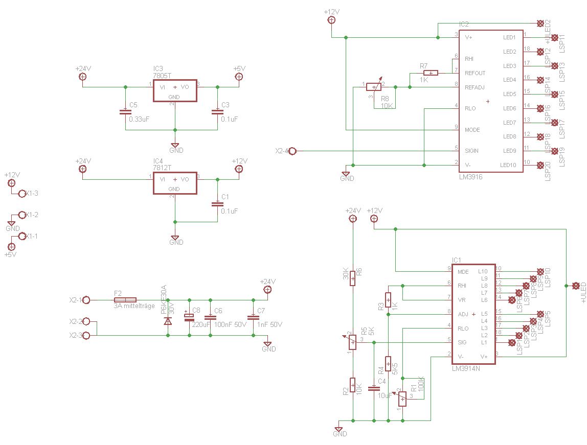

Gast #3166011
stimmt, das war blödsinn mit den 60 mA.
Der L7805 - Zuspieler mit 80mA * 5V = 0,4W
Der L7085 versorgt einen LM3914(programmiert auf 10mA/LED -> ~100-110mA)
und den Equalizer(7mA ca.) mit 12V -> 117mA * 12V = 1,404W
MACHT GESAMT: 1,8W "Nutzleistung".
Gesamt zieht die Platine mit den 78** Bausteinen 260mA -> 6,2W -> 4,4W
sind verlustleistung (grob)..
Bessere Rechnung? Reichen da zwei kleine Kühlkörper an den LM
Bausteinen?
hier die schaltung:
http://www.mikrocontroller.net/attachment/175927/final.JPG
(ohne dne oberen teil mit dem audiometer)
die 5V Versorgung speisen ja nru mein "Radio":
das geht ja auch prima :)
die 12V dann equalizer und den Batteriemonitor.
#3171380
> Bessere Rechnung?
80mA + 117mA = 197mA ... +20mA für die Spannungsregler. Wo kommen die
anderen 43mA her?
> Reichen da zwei kleine Kühlkörper an den LM Bausteinen?
10 - 20 K/W pro LM78xx sollte reichen
Ich würde mir an Deiner Stelle Gedanken über Schaltregler machen!
Die Schaltung wird weniger warm und die Batterie/Akku lebt doppelt so
lange.
Jobst
#3173209
Lars Lars schrieb:
> Ich habe es rückgerechnet - ich habe am Ausgang der Regler gemessen...
Was denn nun. Und wenn Du es rückgerechnet hast, wie?
> habe also unterschiedliche betriebsspannungen!
24V rein und 12V+5V raus - ja, oder wie? Habe ich berücksichtigt.
Entweder stimmt was nicht oder es fehlen Informationen.
> Wie kann ich die Ursache für das rauschen heraus finden?
Bei IC1B hast Du C20. Genau so einen kannst Du bei IC1C auch mal
versuchen. Evtl. mal auf 100pF erhöhen.
Ansonsten mit einem Kondensator die Signale an den einzelnen Stufen mal
abgreifen und hören ob das Rauschen dort schon vorhanden ist.
Thomas der Bastler schrieb:
> Ich würde für Audioschaltungen keinen Schaltregler nehmen.
Ich schon. Natürlich ist damit etwas mehr Aufwand verbunden. Den gilt es
abzuwägen. Zumindest nachdenken sollte man darüber. Wenn die erhöhte
Stromaufnahme und Wärmeentwicklung kein Problem darstellt kann man sich
natürlich anders entscheiden.
> Meine Erfahrung
Wer im Glashaus sitzt, sollte nicht mit Steinen werfen.
Man muss sich nur Deine Threads durchlesen um zu erkennen, dass Du noch
nicht viel davon hast. Du wirst es jetzt sicherlich wieder als totalen
Angriff werten, so ist es aber nicht gemeint.
Lars Lars schrieb:
> Masseführung? was meinst du damit? Ich gebe eigtl dieselbe Masse auf
> alle Schaltungen :(
Deine Masse sollte sternförmig sein.
Also die Massen aller Schaltungsteile sowie Ein- und Ausgänge sollten
sich an EINEM Punkt treffen:
   Masse Versorgung ------------------,
   Masse Spannungsregler 1 ---------, |
   Masse Spannungsregler 2 -------. | |
   Masse Eingang -------------------O---,   <--- Massestern
   Masse Ausgang -----------------' | | |
   Masse Radio ---------------------' | |
   Masse LED-Anzeige -----------------' |
   Masse EQ  ---------------------------'
Nur damit hast Du sichergestellt, dass ein gemeinsames Bezugspotenzial
vorhanden ist.
Wenn Du die Masse durchschleifst, hast Du Spannungsabfall auf den
Leitungen durch Ströme der anderen Schaltungsteile. Dieser
Spannungsabfall verändert Deinen Bezug für das Eingangssignal und wird
so zum Eingangssignal hinzuaddiert.
Jobst
