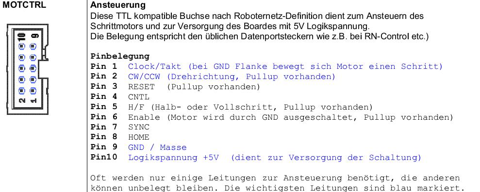

Anbei ein Ausschnitt aus dem Datenblatt des RNStep297. Ich würde dann
eine Platine vorsehen die den Parallelport enthält. Von dort aus gehen
dann Flachbandkabel zu den einzelnen RNStep297 Steuerungen über die
Buchsenleisten. Auf der gemeinsamen Platine könnten dann auch
Optokoppler vorgesehen werden, bzw. Anschlüsse für etwaige Endschalter.
