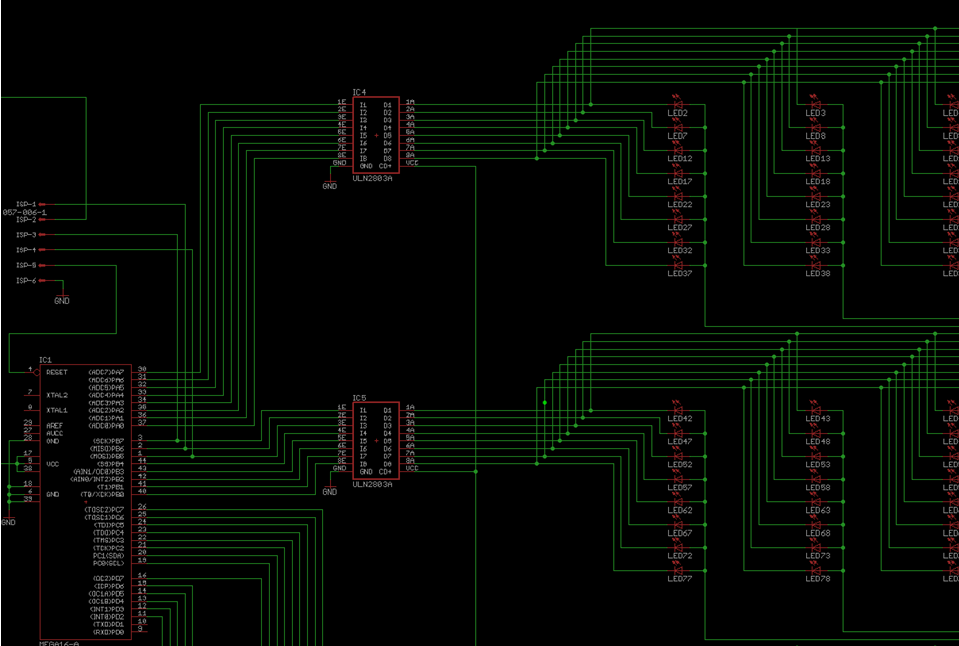

von Amerize (Gast)
So hab ich mir das bisher überlegt. Nur weis ich nicht wo hin mit den
Widerständen damit es funktioniert.
von Peter II (Gast)
einfach zwischen IC4 (bzw. IC5) und den LEDs.
von Amerize (Gast)
Ok. Dann funktioniert das auch das alle gleich hell leuchten egal wie
Viele angeschaltet sind?
von Karl H. (kbuchegg)
Zeig mal einen größeren Ausschnitt aus deinem Schaltplan.
In deinem Plan ist nicht erkennbar, wie es nach den LED weitergeh, bzw.
wie der Cube überhaupt elektrisch aussehen soll. In deinem Plan sind 8
LED pro Zeile, du sprichst aber von 5*5*5. Das passt nicht zusammen.

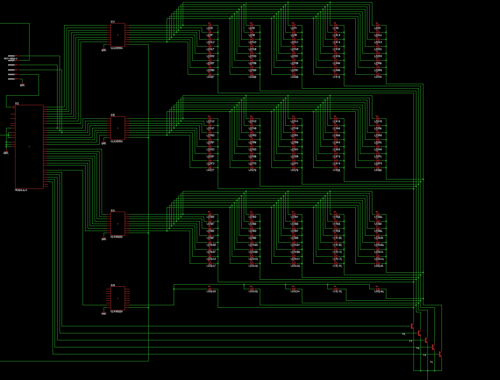

von Amerize (Gast)
So sieht der Schaltplan bisher aus. Von rechts unten kommt die
Spannungsversorgung. Mit den Transistoren Schalte ich die Spannung auf
jede Ebene.
Die 5 LEDs in hintereinander ergeben einen Strang.
von Peter II (Gast)
dann brauchst du 25 Widerstände.
Wenn man spalten und Zeilen tauscht, bräuchte man nur 5 Widerstände aber
dafür hat man mit 1/25 ein schlechter Multiplexing verhältniss. Damit
werden die LEDs dann zu dunkel.
> jede Ebene.
Ja, so passt die logische Verschaltung.
Jede LED-Leitung einer Ebene braucht einen Vorwiderstand.
Also an die Ausgänge der ULN jeweils einen Vorwiderstand.
Eher so, dass alle 25 im Schaltplan senkrecht angeordneten LED jeweils
die LED einer Ebene darstellen. Von diesen können beliebig viele
gleichzeitig leuchten. Aber immer nur jeweils eine dieser 5 Stück 25-er
Kolonnen. Und daher reicht auch ein Widerstand zwischen diesen LED und
dem jeweiligen ULN-Pin. Denn von den 5 waagrecht eingezeichneten LED
leuchtet ja immer nur maximal eine.
von Amerize (Gast)
Genau so hatte ich es von Anfang an auch vor =). Ich hab mich
anscheinend nur etwas falsch ausgedrückt. Jede der 5 Ebenen übereinander
soll einzeln leuchten. Somit komm ich dann auf ein 1/5 Multiplex.

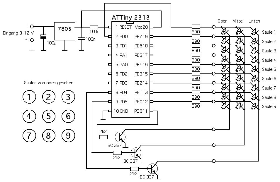

Ich habe meinen ersten LED Cube nach folgendem Schaltplan aufgebaut. Und
da bei dieser Beschaltung eben das Problem der Leuchtkraft besteht,
wollte ich es dieses mal besser machen.
Vielleicht hab ich mich auch in meinem ersten Posting nicht ganz perfekt
ausgedrückt. Tschuldigung für die Missverständnisse.
von Peter II (Gast)
Amerize schrieb:
> Und
dann scheint es aber mehr ein Software fehler zu sein, die Schaltung
stimmt.
