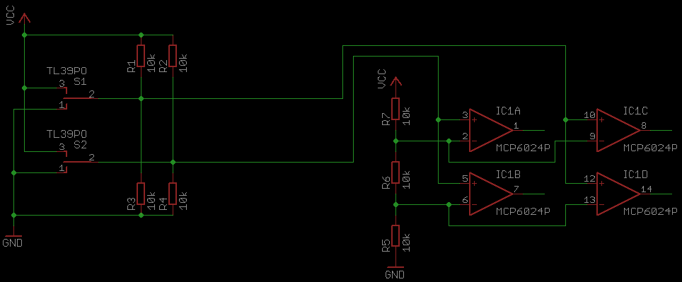

> stück davon. schöne versorgungsplatine und gut :) das gefällt mir ja
> schonmal.
> wie ist es da mit der kühlung? also ich dachte, da das ganze später in
> ein gehäuse kommt an kühlkörper plus aktive kühlung mit 2 - 3 lüftern.
Aktive Kühlung brauchst/willst Du nicht. Ordentliche Kühlkörper reichen.
> also von den chinch ausgängen leitungen geht es dann in verstärker. naja
> direkt anschliessen ist schlecht. hatte ich oben vergessen, also ich
> brauche 3 ausgänge. R, L und SUB, also halt noch einen lowpass filter
> auf einen sub out.
ja, gut, dann nimmst Du halt einen 4-fach OpAmp wie z.B. MCP6024, da
kannst Du Dir ja Deinen Tiefpass draus basteln.

von Frank K. (fchk)
Zu Deinen Schaltern am ADC: So wirds besser gemacht.
Links sind Deine Schalter mit Mittelstellung. In Mittelstellung sorgen
die Widerstände R1/R3 und R2/R4 dafür, dass VCC/2 anliegt. Die
Spannungteiler können über die Schalter gebrückt werden, um VCC oder GND
auszugeben.
Rechts siehst Du OpAmps, die hier als Vergleicher benutzt werden. Je
nachdem, ob die Spannung zwischen + und - Eingang positiv oder negativ
ist, gibt er VCC oder GND aus. Die Vergleichsspannungen werden durch die
Widerstände R5-R7 eingestellt und ergeben VCC/3 und 2VCC/3. Damit hast
Du folgende Möglichkeiten:
          Vin < 1/3 VCC: OutA=0 OutB=0
1/3 VCC < Vin < 2/3 VCC: OutA=0 OutB=1
          Vin > 2/3 VCC: OutA=1 OutB=1
Das kannst Du problemlos mit digitalen Inputs abfragen.

von Jobst M. (jobstens-de)
Bei den Schaltern stellt sich mir die Frage, ob die schon so mit Vcc und
GND verbunden sind bzw. verbunden sein müssen oder ob er das gerne so
möchte.
Denn die Mittenkontakte an GND zu legen und jeweils die beiden anderen
Enden abzufragen wäre für mich die weitaus elegantere Methode.
