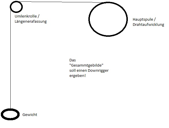

ich bin in der Elektronik ein absoluter Newbie.
Möchte mir aber folgendes bauen:
Ich habe eine Winde mit 200mm Durchmesser und möchte über einen
Reedkontakt Pulse abnehmen um die abgegebene Länge in M und / oder Fuss
auf einer Anzeige abzulesen. Die "Winde" wird über einen Getriebemotor
ca. 20 U/min machen (max)
Wie kann ich soetwas verwirklichen oder gibt es dafür einen Bausatz?
Sven

von fonsana (Gast)
Dann wird es schwierig, weil Du die Umfangsunterschiede der einzelnen
Lagen beruecksichtigen musst. Dazu muss der Zaehler wissen, welche Lage
gerade aktuell ist (und ob alles korrekt gewickelt ist).
Eine Laengenmessung ueber ein zusaetzliches Rad ist erheblich einfacher,
wenn mechanisch moeglich.
fonsana
von Sven (Gast)
Das ist auch eine option im prinzip ist es eine Rolle auf der das
drahtseil liegt und dieses wird über einen Arm geführt, da kann ich noch
eine Rolle mit einplanen.
Sven

von Sven (Gast)
nachdem ich mich nun einwenig mehr schlau gemacht habe habe ich einen
Lösungsansatz, den ich verwiklichen will.
Ich führe das Seil über eine Rolle (Führungsrolle) mit 100mm
Durchmesser.
(Reicht von der Genauigkeit aus)
An diese Rolle befestige ich einen Magneten (1 Puls = 1 Fuss)
Abnahme des Signals über Reedkontakt.
Nun benötige ich eine Schaltung und ein Zählwerk welches ich umschalten
kann, damit das Zählwerk Vorwats-/ Rückwartszählen kann.
Gesteuert werden soll über einen 3-Wege-Taster (Hoch-Neutral-Runter)
Steuerspannung 12V, dann kann ich darüber auch direkt den Motor
ansteuern.
Ich hoffe das bringt Licht ins Dunkel :-)
Sven

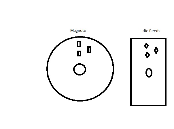

Für die Richtungserkennung verwendet man z.B. zwei Sensoren, die etwas
versetzt montiert sind, so dass sich beim Drehen die Pulse überlappen.
-> Inkrementalgeber

War eine Frage an den Sven, meine Lösung war dafür folgende:
drei Eingange eines AVR und dann Drehrichtung rechts zwei Magnete/Reeds
und links ein Magnet/Reed.

Ja, wenn Sven es sich zutraut, einen µC zu programmieren, kann
man mit zwei nebeneinanderliegenden Reeds problemlos einen
Vor-Rückwärtszähler bauen; wie, wird hier bei µC.net beschrieben.
Ich würde allerdings für eine etwas grössere Auflösung 2...4
Magnete auf dem Umfang verteilen. Bei der Inkrementalauswertung
wäre gleichzeitig das Problem gelöst, das der Magnet zufällig
über den Reeds stehenbleibt.

von M. N. (Gast)
Einen einfachen Zähler könntest Du hiermit aufbauen:
Beitrag "7-Segm. LCD-Ansteuerung, 4-stelliges Einbaumodul, Attiny45"
Die 'Ein-Aus'-Funktion entfällt und hier wird ein Reedkontakt
angeschlossen, dessen Impulse gezählt werden. An 'AD-IN' kommt ein
weiterer Reedkontakt, mit dem die Richtung ausgewertet wird.
Die beiden Reedkontakte werden so angeordnet, dass ein vorbeidrehender
Magnet nacheinander die Kontakte überlappend schließt. Damit kann man
die Impulse zählen und die Richtung auswerten.
Mit den zusätzlichen Eingängen 'IN1' und 'IN2' kann man zum Beispiel den
Faktor oder die Dimension einstellen; wie beim Fahrradtacho.
Das Programm dafür ist einfach.
von Sven (Gast)
Entschuldigt bitte, wenn ich mich vielleicht nicht Fachgerecht
ausdrücke.
Vielleicht hilft die angehangenen Zeichnung um zu verdeutlichen, was ich
vor habe.
Wenn ich sage ich kann das schon selber machen heisst das aber
immernoch, das ich ein elektronik-Noob bin.
Sven
von Oliver R. (roliver)
Hi, ah, aber dann müsste die Erkennung an die Kurbeleinheit/Motoreinheit
den die Schnur in der Umlenkrolle ist zu lose und der Faktor Wellen,
Boot ist im Spiel ;-)
Ich kenne Fertige, die haben ein Loch für ein Walzenzählwerk. Wenn es
jetzt eine selbstgebaute sein sollte, kann die Messung nur an der
Antriebseinheit erfolgen.

von M. N. (Gast)
Ein Programm zur weiter oben gezeigten Schaltung habe ich umgesetzt und
in meine Programmsammlung aufgenommen:
http://www.mino-elektronik.de/7-Segment-Variationen/LCD.htm#lcd4
Das Programm anzupassen, sollte kein Problem sein (AVR-Studio 4.18).
Auch können eine größere LCD-Anzeige oder auch 7-Segment LED-Anzeigen
verwendet werden.
Bezogen auf die geplante Umlenkrolle mit 100mm Durchmesser bzw. 341,4mm
Umfang, müßte man ein Paar Sensoren (Reedrelais oder besser
Hallsensoren) sowie mindesten vier Magnete in 90° Anordnung seitlich auf
dieser Umlenkrolle anbringen. Das am besten sehr nahe der Achse, damit
die Impulse bei der Drehung nicht zu kurz werden. Die umgerechnete
Auflösung wäre dann 341,4/4 = 85,35mm bei 1-fach Auswertung. Je nach
Bedarf müssen die Skalierungs-Faktoren angepaßt werden.
@Sven
Bitte informiere Dich über Quadratur-Signale.
