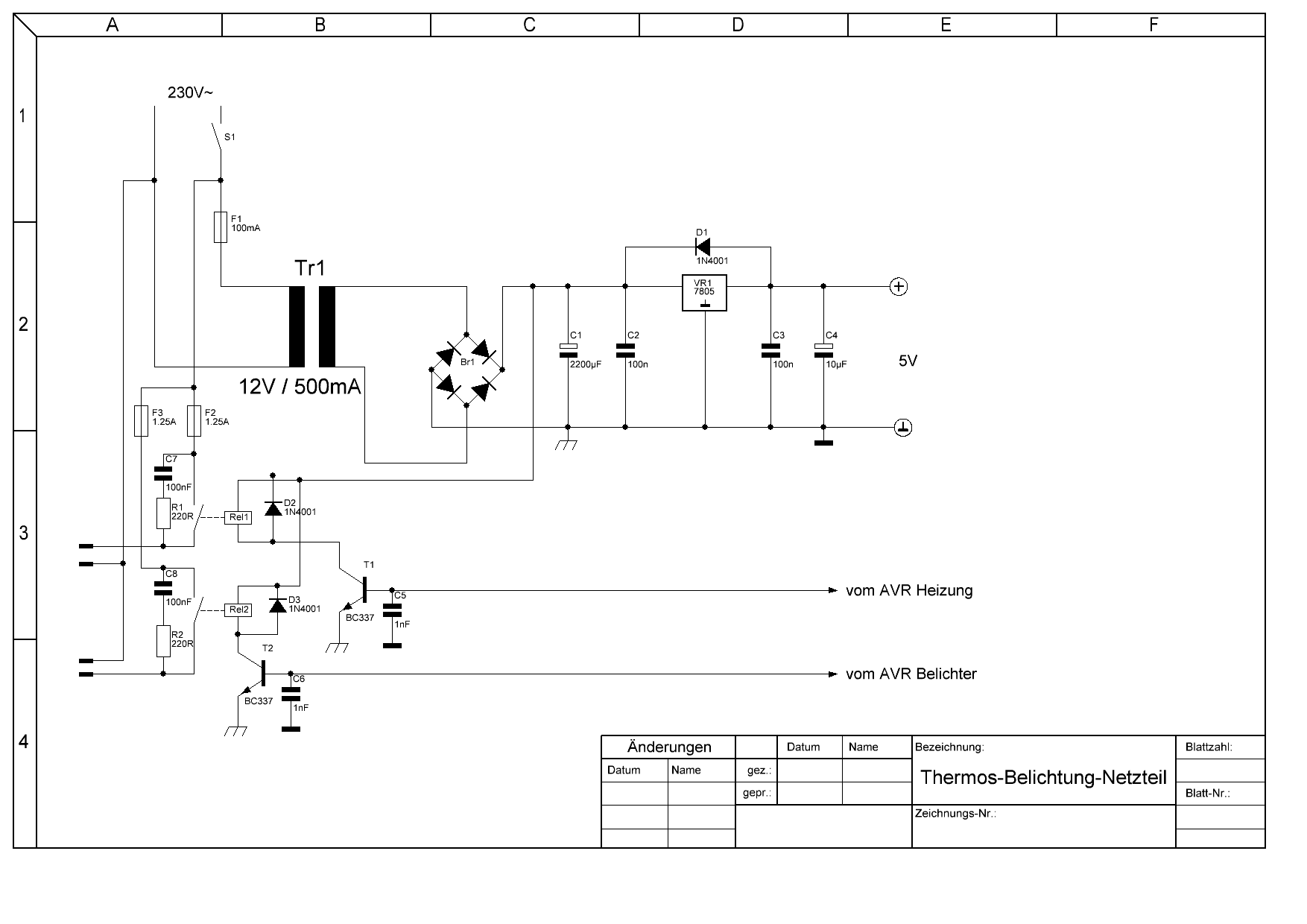

Hallo, ich habe ein problem. Ich habe mir ein kleines Thermostat mit
einem Mega 8 gebaut, welches über ein Relais eine 200W Aquariumheizung
schaltet. Jetzt kommt es ab und zu vor, das bei´m abschalten der Heizung
der µc abstürzt, oder wenn ich die Heizung aus der geschalteten
Steckdose ziehe. Die üblichen verdächtigen wie Freilaufdiode am Relais,
100nF Blockkondensatoren sind vorhanden. Die Spannung für die Relais ist
direkt hinter dem Gleichrichter abgenommen, bevor diese geglättet und
stabilisiert wird. Hätte jemand einen Tip?
MfG Andi

Wie waere es jetzt langsam mal mit dem Aufbau und dem Schaltplan
rauszuruecken. Deine Schaltung ist gegen EMV nicht ausreichend
geschuetzt.
1.  Eingangsfilter in die Versorgung einbauen (L-C)
2.  Die Schaltung nur so schnell wie noetig nicht so schnell wie
moeglich auslegen. Das heist bei jedem Eingang der von draussen kommt
ein Filter einfuegen (R-C Glied) im einfachsten Fall, Optokoppler wenn
noetig bei laengeren Leitungen. Die internen Pullup meiden, die sind zu
hochohmig fuer externe Eingaenge.
3.  Groundplane fuer die Schaltung damit eine vernueftige Masse fuer die
Schaltung exstiert. Diese GndPlane HF-Maessig erden.
4. Watchdog einschalten als letzte Rettungmassnahme.
5. Im Extremfall die Schaltung schirmen.

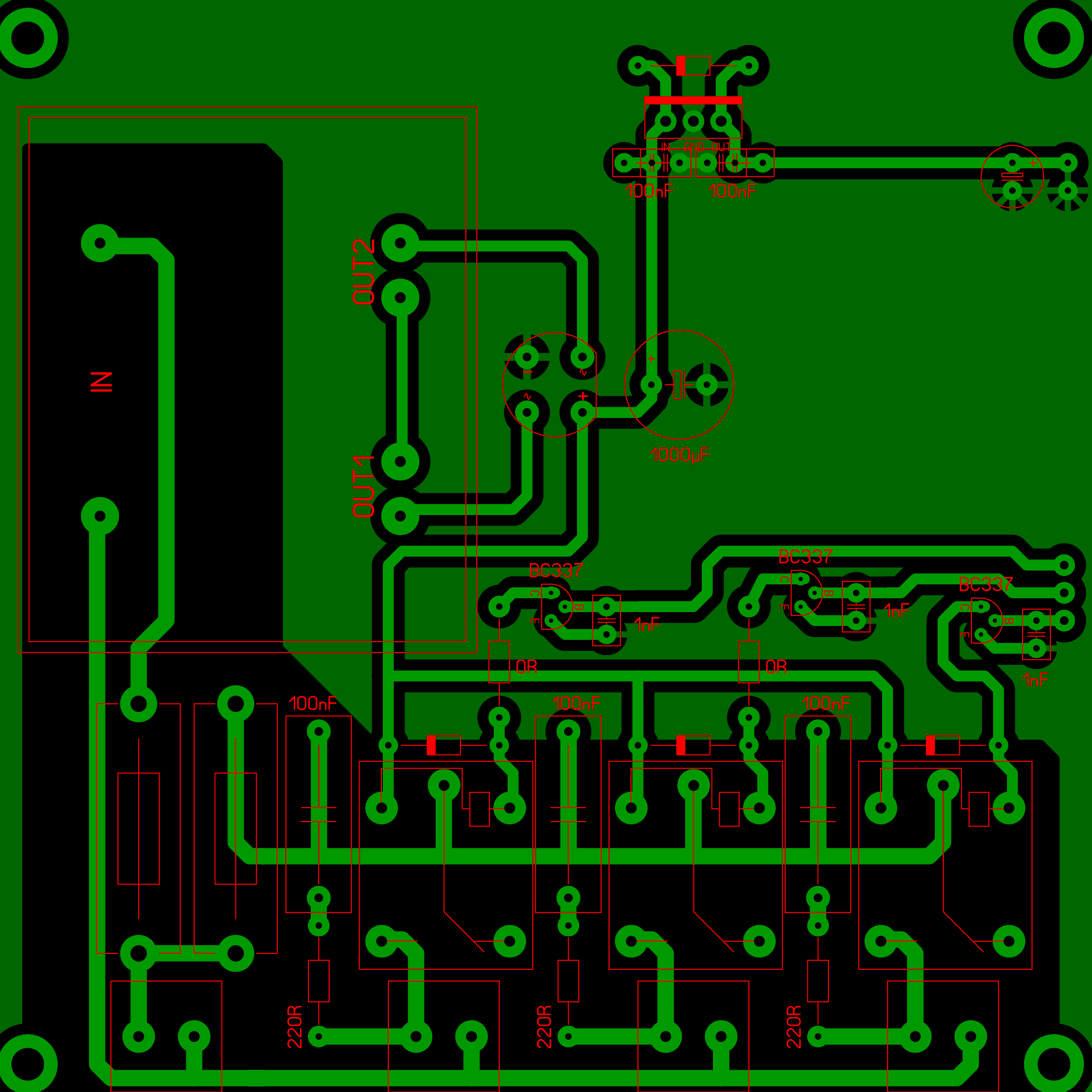

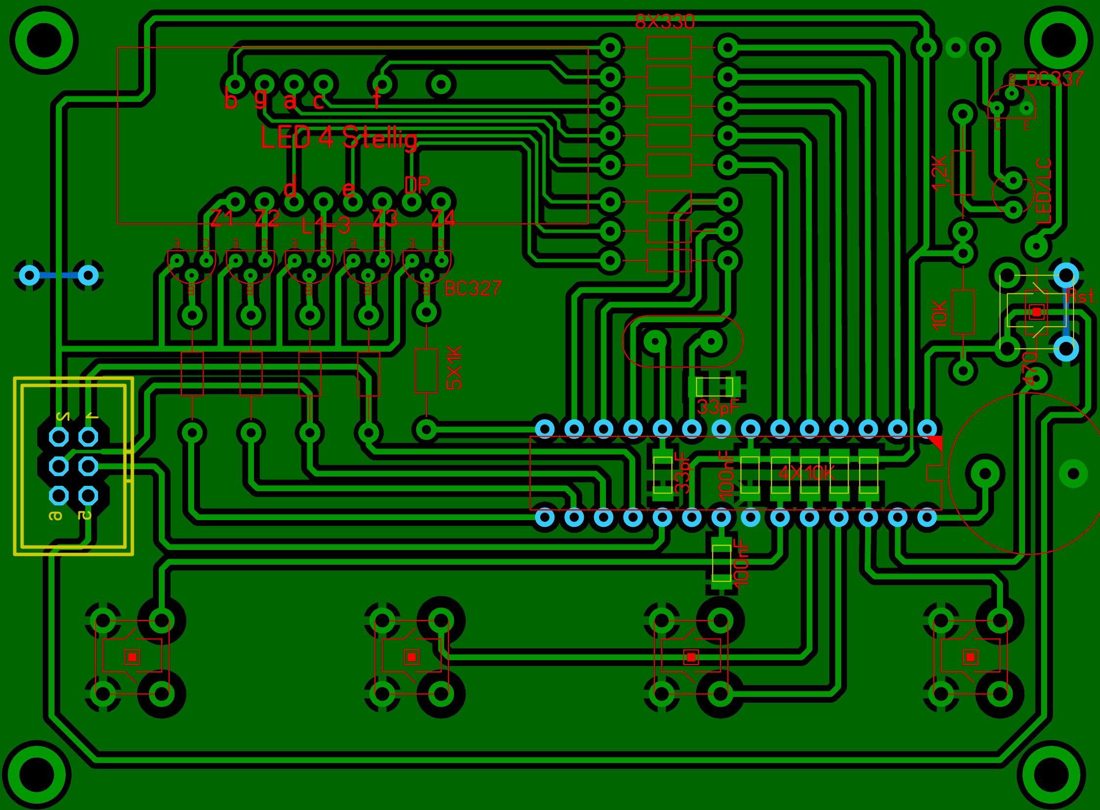

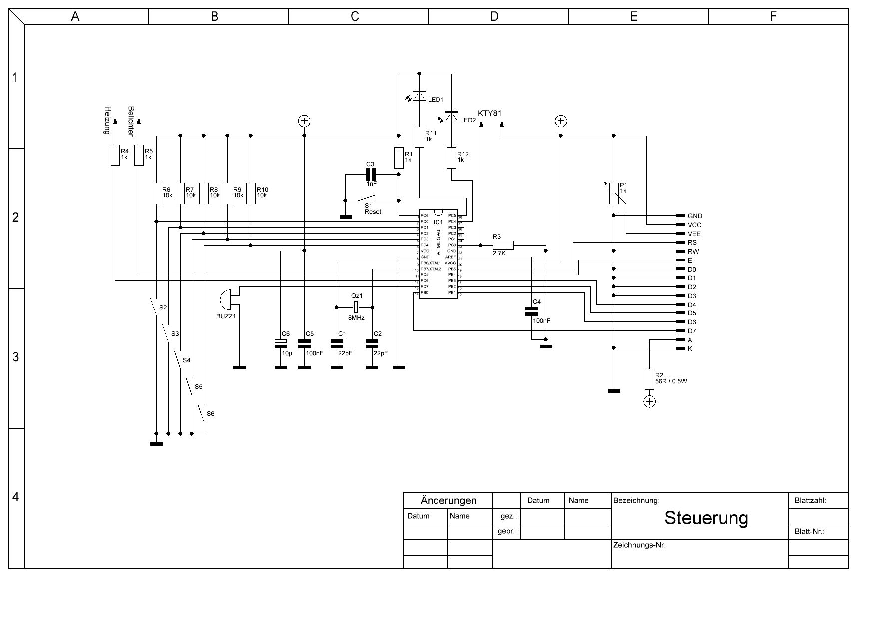

von Andi (Gast)
Hier mal die Platine des Netzteils...
von Andi (Gast)

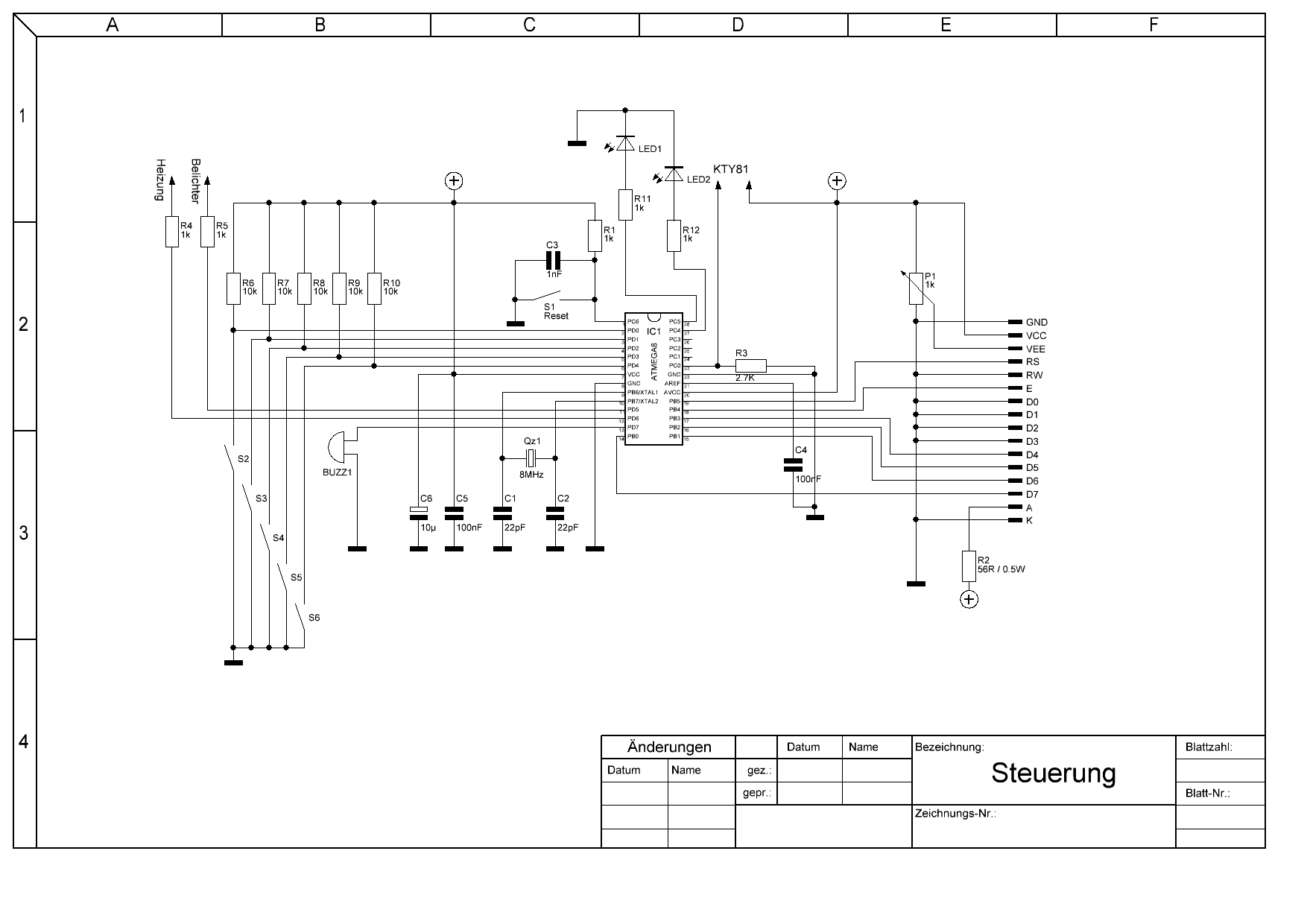

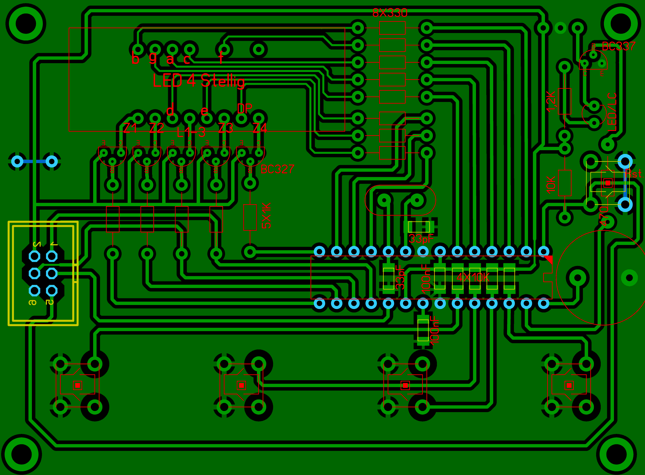

...und der µc teil...
von Max (Gast)
Dein GND ist aber ziemlich zerstückelt...
Die GND Inseln mit möglichst vielen Drahtbrücken miteinander verbinden
(am Schönsten wäre natürlich ein zweilagiger Print)
Ich würde zumindest Pin 8 und Pin 22 vom uC (beides GND) auf kürzestem
Weg fett miteinander verbinden.
Zwischen Pin 7 und 8 direkt am uC den 100n platzieren.
Den Pull up bei dem Reset Pin auf 1k verkleinern; spricht etwas dagegen?
Den 1n am Reset gegen GND zumindest im Layout vorsehen (muss später evt.
nicht bestückt werden)
EMV-mässig wäre es ausserdem nicht schlecht, die Widerstände zu den
7-Seg Anzeigen direkt bei den uC Pins anzuordnen.
Die VCC Verbindung für die Common Treiber der 7 -Seg Anzeige scheint mir
unschön gelayoutet, so um den ganzen Print herum, gibt es da keine

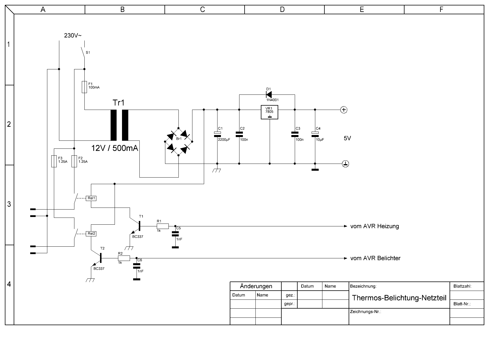

Würde den GND-Anschluss des Relais direkt auf der Platine machen.
Über die Verbindungsleitung bekommst Du die Störungen direkt vom Relais
auf dein Controllerboard.
Dem BC337 reicht 1k an der Basis und dort auf jeden Fall noch ein 1nF
keramisch gegen GND dran.
Der 7805er braucht am Eingang 330 nF (siehe Datenblatt), da habe ich
schon
schlechte Erfahrungen gemacht. Ripples am Ausgang.
Das Relais ist aus meiner Sicht nicht gut geeignet, da dein
230V-Anschluss
zwischen den Niederspannungsanschlüssen liegt.
Ich nehme an, dass dieses Relais mehr für DC/AC-Anwendungen im
Niederspannungsbereich ausgelegt ist.
Besser wäre ein Kammrelais. Schau mal bei reichelt nach Kammrelais von
Schrack. Die sind super für solche Anwendungen.
Ja, kosten einiges, aber halten sehr lange.
Viel Erfolg!

Habe mal den Schaltplan vom Netzteil überarbeitet. Ich werde nun auch
den Timer für das Belichtungsgerät mit einplanen. So steht nur ein Gerät
auf dem Tisch. Wäre der so ok?

von Anja (Gast)
Willi schrieb:
> Wäre der so ok?
nö, (Willi oder Andi?)
R1 und R2 gehören an den Stecker auf der CPU-Platine wenn Du Störungen
von der CPU fernhalten willst. (ggf. Basis-Emitter-Widerstände
vorsehen).
Der Sinn von C5 und C6 auf der Prozessorseite des Widerstandes ist wohl
die Störung vom Massepin des Relais direkt auf den Port-Pin zu leiten
oder?
Freilaufdioden am Relais fehlen.
Gruß Anja

von Willi (Gast)
Also doch keine C´s von Basis auf GND?
von Willi (Gast)
...mit Snubber...
von Willi (Gast)
...und die Steuerung...
Das sieht schon ganz ok aus. Wenn du die Verlustleistung des Reglers
noch etwas reduzieren willst, könntest du auch das Backlight des LCD mit
angepasstem Vorwiderstand direkt auf die 12 Volt legen, aber nötig ist
das nicht.
Nur behalte in Erinnerung, das deine Snubber jetzt schon merklich
dauernd Strom ziehen. Bei 50Hz hat ein 100n C einen Scheinwiderstand von
Rc = 1/(Omega*C), wobei Omega: 2*Pi*f = 314. Setzt man 100n für den C
ein ergibt sich
Rc = 1/(314*0,000001) ~= 3k2. In Reihe mit 220R sinds dann rund 3k3. Der
Strom durch den Snubber ist dann schon bei 230/3300 ~= 70mA, also ca. 16
Watt(!). Gut, in Reihe ist natürlich noch die Heizung und der
'Belichter', wird also weniger sein, aber keineswegs zu vernachlässigen.
Die Heizung und der Belichter sind nie vollkommen stromlos.
Du solltest also den Snubber-C deutlich kleiner wählen, wenn du dich
nicht entschliessen kannst, Triacs einzubauen.
Nandfänger schrieb:
> Falk Brunner schrieb:
>> @ Nandfänger (Gast)
>>>Ein Snubber bei einer rein ohm'schen Last mit 200W?
>> Auch dann.
> Wenn man sich besser fühlt, kann man ihn natürlich einbauen. Nur
> erschließt sich mir der Sinn nicht.
Würde mich auch interessieren. Geht es dir im Wesentlichen um den
Kontaktabbrand? Bei einer rein ohmschen Last ist ja keine Gegen-EMK da,
die das Relais sonst stressen würde.

von Max (Gast)
LED1 und LED2 sind falschrum drin, im Schema.
von Willi (Gast)
Ups, sollten natürlich gegen masse...
von Max (Gast)
Ein 9VAC Trafo würde es auch tun.
Mit einem 12V Trafo kriegst du eine DC Spannung von ca. 15.5V; bei
Teillast vom Trafo eher noch mehr.
Was für eine Spannung hat denn Deine Relaisspule?
Die Snubbergeschichte fürs Schalten einer rein ohmischen Last finde ich
etwas übertrieben, wobei: Schaden wird der Snubber sicher nicht.
Das CPU Board sollte, in sich, so störsicher sein, dass es auch ohne
Snubber funktioniert.
von Willi (Gast)
Es ist eine 12V Relaisspule, wobei auch 5V zu verfügung stehen. Einen 6V
Trafo ist auch vorhanden. Hab mir auch schon überlegt, ob ich den 6V
Trafo und 2 5V relais verwenden soll, um auch die verlusste am Regler
klein zuhalten.

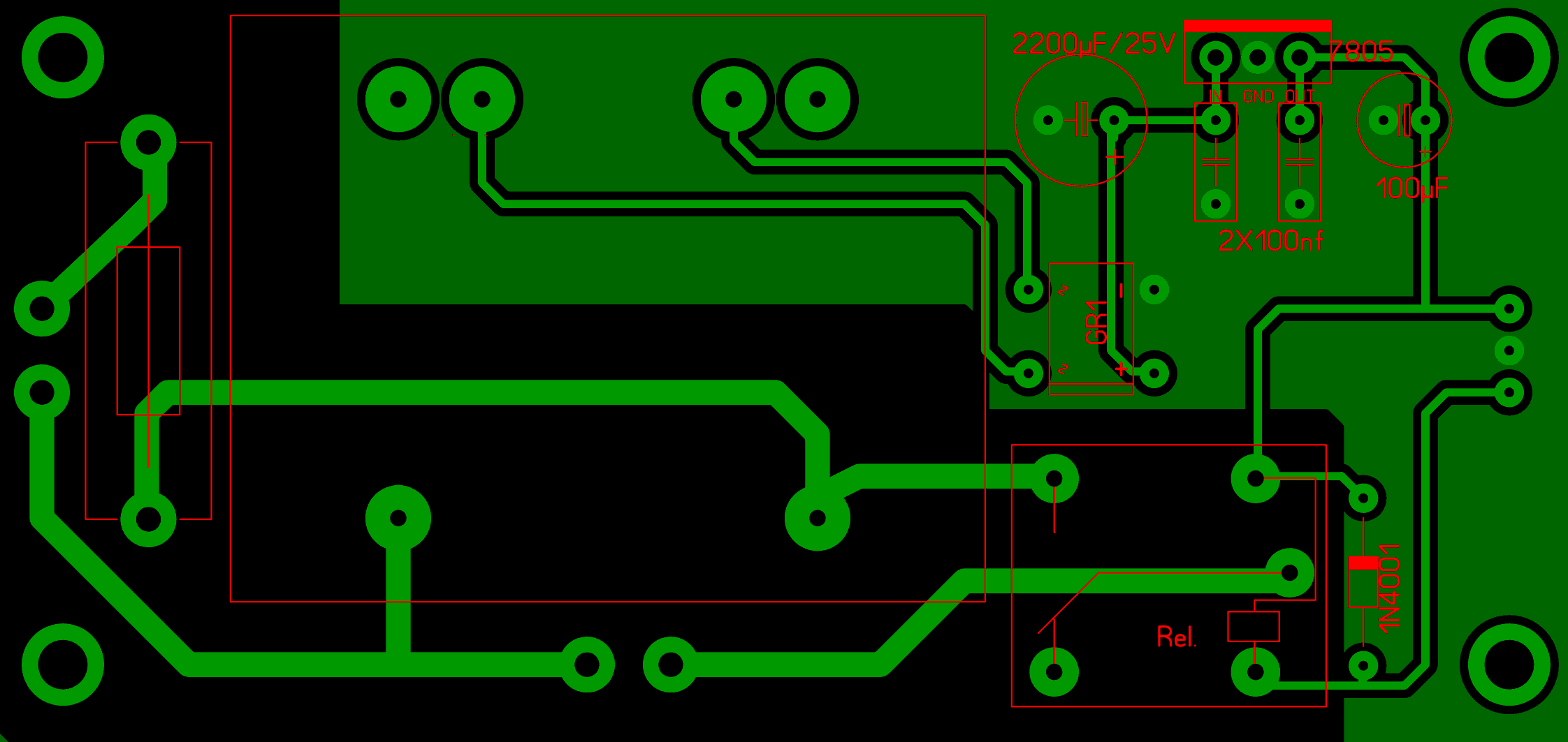

von Andreas S. (andi1301)
Hallo, Hab mal ein Layout vom Netzteil/Relais erstellt. Ist das so ok?
von Helmut L. (helmi1)
Aber auch nur wenn dir ein Überschlag zwischen Netz u.
Niederspannungseite egal ist.
Die Relais taugen für dein Vorhaben nicht. Der Abstand zwischen Kontakt
und den Spulenanschlüssen ist zu klein. Nimm andere Relais mit gösseren
Abstand.
Deine RC Glieder sind zu nah an die Niederspannungsseite.
Kurz gesagt dein Layout ist Lebensgefährlich.
Wiso werden diese Relais dann in Steuerelektroniken von z.b. Miele
eingesetzt? Z.b. in Ceranfeldern...
Anja hat es doch schon erklärt:
Beitrag "Re: Kontroller stürzt ab"
Na dann ist es doch ok. Die eigendliche µc Geschichte inkl. der
Bedienelemente sitzen mit reichlich abstend auf einer anderen Platine.
Eben nicht. Oder hat dein µC keine galvanische Verbindung zur Gnd Fläche
oder den Spulenanschlüssen?
Das wäre doch auch mit anderen Relais der fall. Ich kann doch auch die
Fläche der Masse an den RC-Gliedern sperren.
Vernüftige Relais haben die Spule auf der einen Seite und die Kontakte
auf der anderen Seite. Aber mach was du willst du hast die Verantwortung
das nichts passiert.
