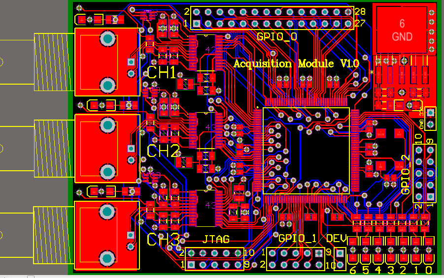

Erste Platine (und das erste Hobbyprojekt) meines Lebens.
OP #3170837
Morgen!=)
Meine erste Platine für mein Hobbyprojekt "Aquisition Board" ist so gut
wie fertig
Projektbeschreibung --> Beitrag "CPLD in Design intergrieren, Brauche kleine Beratung:)"
Einige änderungen habe ich vorgenommen:
 Statt VGA  ---> BNC für das bequeme floating Eingangssignal.
 Für Takterzeugung nehme ich 250 MHz XO, für ADC werde ich diesen CLK
mit Hilfe von CPLD teilen.
Es fehlt nur  mein Name, 4xM3 Löcher für Abstandbolzen  und mein Logo,
das ich mir noch nicht ausgedacht habe:)
Aber bevor ich die Platine bestelle, würde ich gerne das Feedback hören.
Ich habe sicherlich irgendwo ein Anfängerfehler gemacht.
 Insgesamt wird es 128 cm²,  recht teuer wird es... ca. 40 Euro bei der
Sammelbestellung hier, oder  80 Euro bei oshpark.com. Wobei ich bei
oshpark für das Geld drei Exemplare bekomme, und das Qualität dort
vermutlich besser ist.Ich habe sowieso  Bauteile für zwei Modulen, also
kann ich ein Modul noch verkaufen (falls es ein Erfolg wird):)
Anbei die  wichtigen gerber Dateien.
Freue mich auf ihre konstruktive Kritik:)

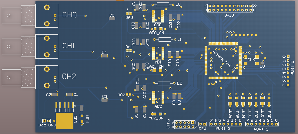

Gast #3170992
Geh mal in das PCB-Fenster > Tools > Design Rule Check > Run DRC im
neuen Fenster (links unten) anlicken.
- CH0 bis CH1 der Bestückungsdruck gehört da nicht hin. Das sollte wenn
überhaupt auf einem mechanical Layer sein (mech. 13,14). Das wird der
aber der DRC auch sagen.
- Bestückdruck nicht so nahe an den Rand auf TOP. Dein Billighersteller
kann dir das nicht richtig machen und verrückt das Zeug sowieso ohne
dich zu fragen.
- Warum sind C1 und C2 so weit weg vom LDO? Die kannst fast weglassen
wenn die sie hochinduktiv angebunden sind.
- Warum sind die Signalpfade so unnötig lang? Warum diese große Fläche
in der garnix los is. Unter den Signalfpaden (CH0..CH2) muss eine
druchgehende Massefläche sein. Keine einzige Signalleitung - nichts.
- Die Platinengröße kann man locker um die Hälfte reduzieren.
- Im ADTeil sind sämtliche Kondensatoren zu weit weg. Die gehören so nah
wie möglich an das Bauteil. Ohne wenn und aber.
- Warum sind die Spulen L1...L3 plötzlich THT und nicht mehr SMT? Schau
bei Würth da gibt es tolle Spulen und sampeln kann man da auch.
- Was sind das für Trace-breiten? 8mil? Warum nimmst nix dickeres?
- Bist du sicher, dass du bei 250MHz noch mit 2 Lagen hin kommst? 4
Lagen (TOP, GND, VCC, BOT) würden alles erheblich vereifachen und vor
allem große Vorteile bzgl. Signalintegrität. Außerdem passt das nicht

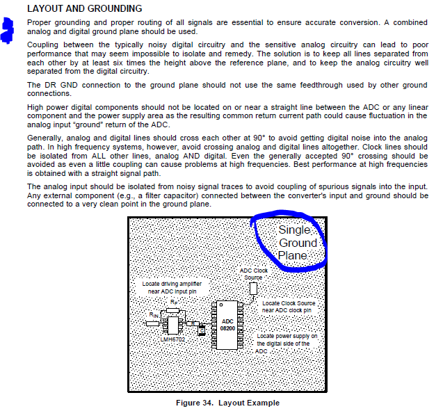

mit dem Layout im Datenblatt zusammen. Hab dir den relevanten Ausschnitt
angehängt. Entgegen eines Ratschlages eines users aus deinem ersten
Thread den du eröffnet hast, mischt man Analogen und Digitalen Ground
heute eigentlich immer. Bis vor einigen zehn Jahren hat man es noch
getrennt - heutzutage macht man das nicht mehr. Aber ich glaube du hast
das schon richtig gemacht und nur einen GND verwendet. Im Datenblatt
steht was von Grund Plane und die bruachst du auch. Darum schlage ich
dir den 4 Lagen Aubau vor. Du hast ja in deinem Design keine
Groundplane. Diese paar Fetzen GND-Fläche kannst du getrost weglassen.
Das ist keine Groundplane. Das bringt dir mimimalst bis garnichts. In
dem Datenblatt von TI steht "Single Ground Plane" und damit meinen die
eine druchgehende Groundplane auf der Platine die nicht unterbrochen
ist.

Abend.
Danke fürs Feedback.
Die Signalleitungen werde ich breiter bachen und mich für die
Massenfläsche  auf Bottom Layer sorgen.
Spricht irgendwas gegen  THT  Induktivitätn? Ich hatte sie einfach
zuhause ligen, und dachte die nehme ich auch.
Natürlich kann ich  eine SMD Spule nehmen.
Ich bin nicht sicher, ob ich mit 2 Lagen auskomme, aber ich will auch
den Preis in Grenzen halten.
Gast #3172607
Ja kürzer sollst du sie machen. Alles zusammenrücken. 15mm von
Eingangspunkt Platine bis AD-Pin!
Die sollte auch noch den AD komplett mitnehmen. Nichts - keine einzige
Leitung soll da sein. Darum schlage ich 4 Lagen vor. Kosten übrigens 10
Stück 60$ bei iteadstudio. Am optimalsten wäre natürlich eine völlig
durchgehende Massefläche die du aber schwer hinbekommen wirst. Dann muss
oben alles "einseitig" laufen.
Nein sieht nur komisch aus darum hatte ich es erwähnt. Aber ist völlig
ok.
China China China
Wenn du mir die Altium Files schickst dann kann ich sie dir
zusammenschieben. Natürlich nur wenn du magst.

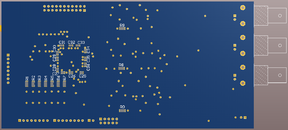

Tja, ich denke ich überarbeite meine pcb komplett. Ich werde 4 lagen
nehmen, dadurch wird die platine noch kleiner, und billger.
D.h  1. Lage ist signalayer, 2. GND,3. Vcc,4 auch fuer Signal. Richtig?
Wenn schon pcb layouten lernen, dann mal richtig.
Gast #3175714
Ganz genau richtig. Um den Rand kommt ein aus Leiterbahnen (~3mm breit)
bestehender Ring auf ALLEN Layern bis auf Ground-Layer. Das bleibt ganz
durchgängig. Alle 3 Ringe (auf den Layern Signal 1, Signal 2, Vcc)
werden mit Vias (mittig auf diesem Leiterbahnring) mit dem GND-Layer
verbunden. Als Abstand zwischen Signal1,2 bzw. Vcc zu diesem GND-Ring
reichen 10mil. Vias alle 3-5mm oder wenn kleiner (max. vorkommende
Wellenlänge / 8) mm sollten reichen. Freie Flächen auf Signal1,2 werden
mit Vias flächig alle (max. vorkommende Wellenlänge / 8) mm nach
GND-Plane verbunden. Flächen die zu klein sind mehr als 1 Via zu tragen
(gem. obriger Regel) sollten gelöscht werden. Bauteile kommen auf
Signallayer1.

nur ein Tipp fürs nächste mal: du machst diese LP ja nicht selbst in der
Waschküche, daher kannst du deutlich kleinere Vias nehmen, das macht dem
Fertiger garnichts und erleichtert manches.
Ansonsten sehe ich keine Fehler.
