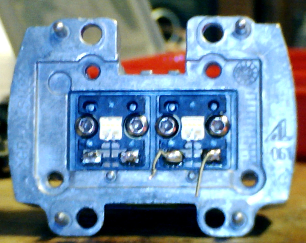

Ich habe im Straßengraben brocken von einem Scheinwerfer gefunden. An
dieser LED ( 4 Stück nebeneinander ) war kein Vorwiederstand. Also habe
ich diese LED an mein Netzteil angeschlossen und die Strombegrenzung bei
einer Spannung von 12 Volt langsam hochgedreht.
Die LED ( 4 Stück ) werden Brutal hell. Bei 12 Volt 512mA wollen die
auch nicht mehr Strom zu sich nehmen und brennen munter vor sich hin.
Kann man LED doch ohne Vorwiederstand betreiben?

Die LED ist auf einem sehr großen Kühlkörper. Das Netzteil würde bis 3A
geben hat es aber nicht da ich wie getippt die Begrenzung hoch gedreht
habe.
Bedeutet das nun das ich mit 12Volt und 500mA die betreiben kann und
meinen Widerstand nun so berechnen kann. Ein Datenblatt lag leider nicht
im Straßengraben.
Die sind aber so hell das ich diese gerne benutzen möchte. Auf dem
Kühlkörper waren zwei von diesen :-)

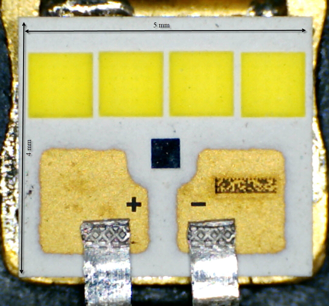

Auf dem ersten Bild sieht man in der Mitte ein kleines schwarzes
Quadrat. Könnte sich darin vielleicht eine Stromquelle verstecken oder
ist das noch ein Teil vom Gehäuse?
Wenn die LEDs schon direkt auf dem Trägermaterial sitzen wäre es doch
relativ einfach die Stromquelle auch gleich als Silizium-Klötzchen auf
den Träger zu löten(?).

Hier findest Du das Datenblatt:
http://www.datasheets.pl/LEDs/LUXEON-ALTILON.pdf
PS: Es ist weder eine Stromquelle versteckt noch hat die LED einen
Vorwiderstand eingebaut.
Die LED ist thermisch sehr gut an das Substrat angebunden, deswegen
raucht sie nicht ab. Bei Raumtemperatur kannst Du sie mit 1,5A speisen.
