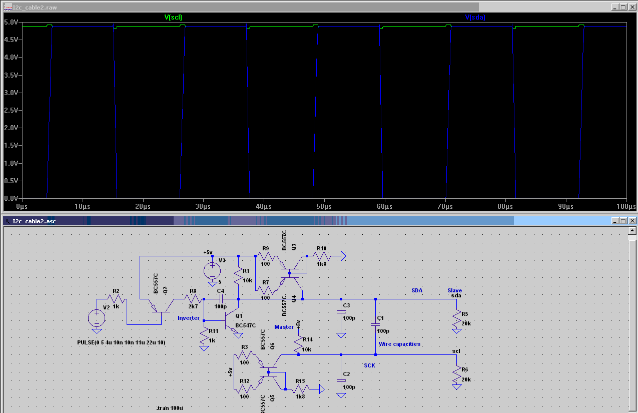

ich betreibe einen Sensor über ein längeres ungeschirmtes Kabel an einem
ATmega. Der uC treibt die SCK-Leitung, die SDA-Leitung wird am uC mit
einem 1k pull-up auf 5V gezogen. Sowohl der uC als auch der Sensor
können die Leitung auf GND ziehen. Der Sensor funktioniert meistens,
jedoch sind auf SDA massive Störungen von SCK eingekoppelt (und
andersrum, nur seltener).

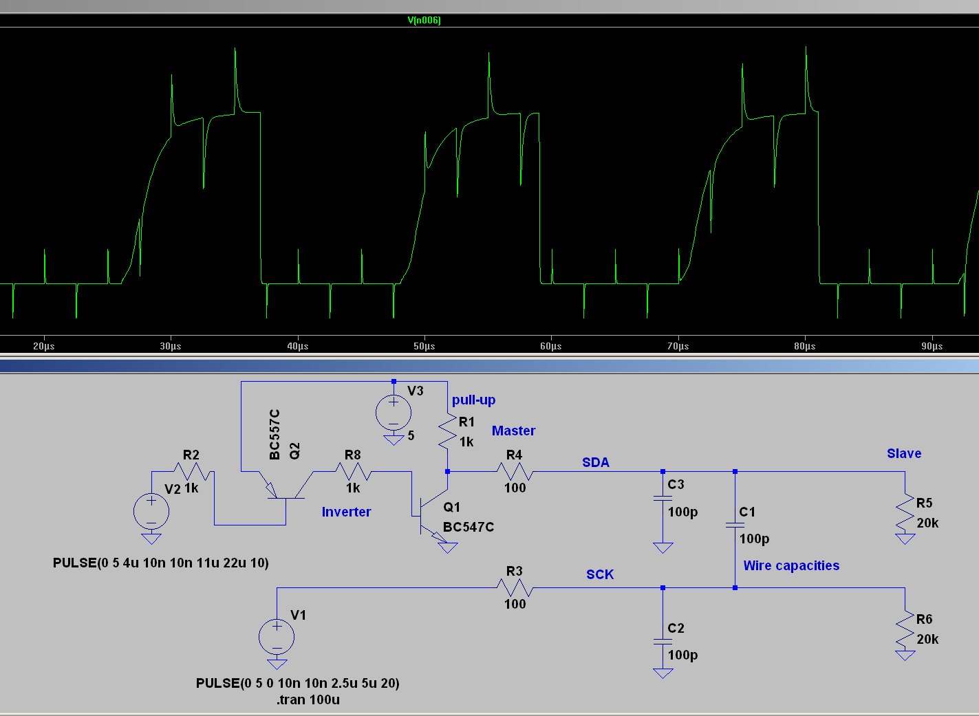

Ich habe eine LTSpice-Simulation erstellt, in der nur der uC SDA treibt,
sie stimmt mit der Realität recht gut überein, siehe Anhänge.
Wie kann das kapazitive Übersprechen verringert werden?
Ein Widerstand in der SCK-Leitung bringt leider nicht den gewünschten
Erfolg.
Gruß Martin
Anderes Kabel nehmen ;)
Man könnte die Anstiegszeiten von SCLK etwas langsamer machen, also
einen C ans Signal. Gefühlt aber irgendwie Pfusch :)
Oder mit einem langsamen Weak-Keeper das Signal virtuell niederohmiger
halten...

Ah! Da hat mal wieder jemand gelernt, dass man mit I2C keine längeren
Strecken überbrücken sollte.
Ein Satz PCA9600 oder P82B96 könnte das Design retten.
fchk

Hier ein paar Sachen, die ich bei langen I²C-Leitungen gelernt hab:
- kleiner C zum glätten bringt einiges (max. 400pF pro Leitung sind es
glaub ich laut der Spec)
- geringe Pull-Ups verwenden (hast du ja schon, wobei 1k schon arg wenig
sind)
- bei Flachbandkabel zwischen den SCL und SDA andere Leitungen legen, z.
B. +5V GND. Hier habe ich auch mal von einer optimalen Anordnung
gelesen. Leider aber wieder vergessen...
- geringere Datenrate verwenden, wenn möglich

400pF insgesamt. D.h. Kabelkapazität, und Summe der Kapazität der
Busteilnehmer. Viele Chips bieten eine Slew-Rate Begrenzung für I2C an.

von Falk B. (falk)
@ Martin St. (martinst)
Kapazität verringern. SCL und SDA jeweil mit einer eigenen Masseader
verdrillen, sprich man nimmt gleich zwei verdrillte Paare. GGf. noch
eine Schirmung aus Folie um jedes Paar.
Ausserdem sind I2C Ausgangstreiber bewußt langsam, die schalten nicht
wie ein AVR-Pin in 5ns (!) sondern eher in 100-500ns. Also einen echten
I2C Treiber dazwischen schalten.
von Marco S (Gast)
In der Tat. Slewrate ist alles, um Störungen zu erzeugen. Bei mir haben
sich in der Praxis durch Einsatz von Stromquellen die Störungen schon
mal drastisch reduziert. Ist zwar Billiglösung, dafür aber in jeder
Grabbelkiste vorhanden.
von Horst H. (horst_h44)
Wenn auf der Empfängerseite die Leitung quasi offen ist, wirkt sie wie
eine Antenne und schnelle Flanken von anderen Leitungen werden
einkoppelt. Leitungsreflexionen kommen noch dazu. Mehr zu
Übertragungsleitungen:
http://ichaus.biz/upload/pdf/ei09_21_green_027.pdf . Falls der
SPI-Daten- und Taktausgang genügend Strom kann würde ich auf der
Empfängerseite mit dem Leitungswiderstand (ca. 120 Ohm) abschließen,
oder so nahe wie es der Treiber hergibt.
von Falk B. (falk)
@ Horst H. (horst_h44)
Schon mal auf's Thema geschaut? Es geht um I2C, das ist eher
langsam, das Thema Wellenwiderstand greift hier nicht.
Können sie nicht, weil I2C.
