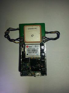

Moin,
ich habe hier ein Geo QTL von Siemens.
Bestückt mit AT91SAM7S256 und 4 x 26DF321 SU. Datenblätter zu den IC's
habe ich.
Wenn ich den mit USB am PC (WIN7) verbinde wird er als GeoQTL erkannt
und die Akkus werden geladen. Aber es fehlt der Treiber. Im Internet
habe ich noch nichts gefunden.
Ich habe mit Mikrocontrollern noch nichts gemacht und  wollte das gern
als Datenlogger einsetzen und mich in die Thematik Mikrocontroller
einarbeite.
Was brauche ich alles dazu? Treiber, Software. Könnt Ihr mir erste
Hinweise geben?
Danke.
Siemens kontaktieren, wenn Du das Ding mit seiner angedachten Funktion
nutzen willst.
Als Grundlage für Eigenentwicklungen ist das Teil vermutlich eher
ungeeignet, denn Du dürftest nicht über einen Schaltplan davon verfügen,
und ob die zum Programmieren/Debuggen erforderlichen JTAG-Anschlüsse
vorhanden/erkennbar sind, ist auch unklar.
Wenn es diesen JTAG-Anschluss gibt, dann brauchst Du nur einen passenden
JTAG-Adapter (beispielsweise die FT2232-basierenden OpenOCD-Varianten,
oder einen JLink von Segger o.ä.) und einen passenden Crosscompiler, wie
es ihn als gccarm in diversen Varianten gibt, oder wenn es auch was
kommerzielles sein darf, die Embedded Workbench von IAR (die es
codegrößenbeschränkt auch kostenfrei gibt), Rowley Crossworks etc.
Einen Treiber von Siemens brauchst Du dann jedenfalls nicht, weil Du die
USB-Funktionalität dann selbst im Griff hast, und also auch problemlos
eine der Standardgeräteklassen wie HID, CDC o.ä. verwenden kannst, für
die übliche Betriebssysteme von Haus aus generische Devicetreiber zur
Verfügung stellen.

OP #3175596
Moin,
Danke für Eure Antworten.
JTAG-Schnittstelle kann ich nicht erkennen.
Norbert schrieb:
> ich frage mich, wo du den Brief her hast.
Keine Ausrede: Vom Schrottplatz.
Nein, ich wollte hier erst mal nichts selber Entwickeln. Ich dachte eher
an die Möglichkeit erst mal den Baustein so wie er ist zu nutzen.
D.h. über die USB-Schnittstelle Datenauslesen und wenn möglich neu zu
Programmieren um erste Erfahrungen damit zu sammeln. Vorgestellt hatte
ich mir das Teil als Datenlogger für ein Windmesser zu verwenden.
Aber was ich aus Euren Postings entnehme ist das nur über die
JTAG-Schnittstelle möglich. Da das auf den Baustein alles sehr eng
gepackt ist werde ich wohl nur die LiPo's verwenden können. GPS-Antenne
und der ublox Baustein ließen sich noch mit einigem Aufwand entfernen.
Ok, Danke noch mal für Eure Antworten.
Gruß Klaus

Meines Wissens nach hat das Teil auch einen integrierten Bootloader (und
damit meine ich nicht den SAMBA). Wenn es dir also gelingen würde, deine
eigene FW über den Siemens-Bootloader zu flashen, könnte es auch ohne
JTAG funktionieren.
