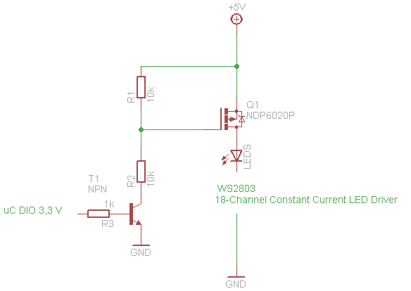

Wie gesagt liefert ein Digital Out des Arduino Due eine Spannung von 3,3
Volt.
Mit diesen will ich den P-Mosfet an und ausschalten.
Hab deshalb den NDP6020P ausgekuckt weil der eine Gate Threshold
Spannung von -0,4 bis -1 Volt hat.
Dachte also, dass der mit 3,3 Volt zuverlässig zu schalten sein sollte.
In etwa so:
DIO 3,3 über einen Widerstand (100 Ohm) an Gate des NDP6020P, 5V an
Source,
Last an Drain.
Wo ist mein Denkfehler ?
Gast #3178755
Schau im Datenblatt nach ob es ein derating für geringere Spannungen
gibt. 3,3V sind für P-Mos recht wenig. Du könntest noch einen N-Kanal
Fet nehmen und vom µC auf das Gate gehen. Source kommt auf Masse und
Drain zieht die 5V-Gatespannung des P-Mos auf Masse. Widerstand zwischen
G - D nicht vergessen.
#3180518
Ok, da ist wohl was falsch rübergekommen.
Die WS2803 Chips machen die PWM (Dimmen, Farbe) und für die LEDs.
Hab aber 8 Gruppen von LED's die abwechseln Anodenstrom bekommen damit
ich 8x soviele LEDs betreiben kann wie meine WS2803 Chips Kanäle
hergeben.
Jeweils eine LED Anode jeder Gruppe wird auf einem WS2803 Kanal
zusammengeschaltet.
Tatsächlich leuchten zu einer Zeit aber immer nur die LEDS einer Gruppe.
Die welche den Anodenstrom über ihren MOSFET an hat.
Ich muss also für jede dieser acht Gruppen den Anoden Strom an und
abschalten können.
Sonst bräuchte ich ja auch keine MOSFETs die bei 5V 20W Leistung
aushalten.
Ich jetzt wird klarer um was es mir geht.
