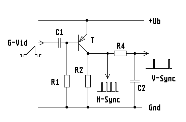

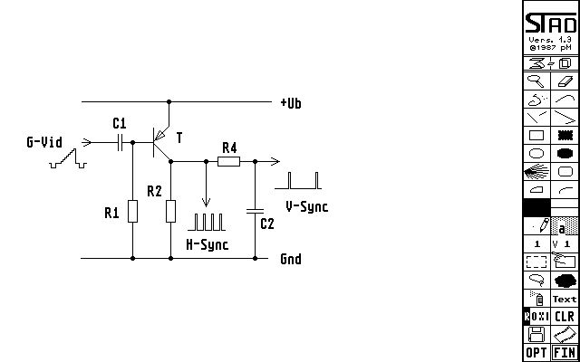

(Firma: Rehrmann Elektronik) #3186702
Klaus M. schrieb:
> Hast du eine Idee wie die Erkennung mit wenig Bauteilen (ohne LM1881) zu
> realisieren ist?
Das kann man in der Tat sehr einfach machen:
Dazu gibt es die klassische sog. Amplitudensieb-Schaltung (siehe
Anhang).
Diese detektiert die Sync-Impulse, die sich durch ihre Pegel eindeutig
vom Videosignal unterscheiden und trennen lassen. Wenn ein positives
FBAS-Signal anliegt, gibt die Schaltung positive Sync-Impulse aus. Die
Ausfilterung der V-Sync-Impulse kannst Du hier weglassen. Wenn kein FBAS
anliegt, geht der Gleichspannungspegel am Ausgang des Amplitudebsiebes
fast auf Betriebsspannung. Im einfachsten Fall reicht also ein einfacher
R-C-Tiefpass mit nachfolgendem Komparator, der bei etwa halber
Betriebsspannung schaltet, um ein Videosignal zu erkennen.
Wenn R1 relativ hochohmig ist (z.B. 1 MOhm), bleibt das Videosignal
sogar unverfälscht. R2 sollte dann min. 10 kOhm haben
Jörg

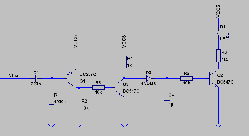

Hallo Jörg,
danke erstmal.
Ich habe die Schaltung mal für meinen Fall erweitert, Werte für die
Bauteile eingesetzt und versucht zu simulieren. Da sieht es ganz gut
aus.
Meinst du das könnte so wie ich mir das gedacht habe funktionieren? (s.
Anhang)
Die LED soll leuchten wenn FBAS Signal anliegt, ohne Signal soll sie aus
sein.
Danke.
Klaus
(Firma: Rehrmann Elektronik) #3187561
Hallo Klaus,
funktionieren wird die Schaltung schon, aber auch sehr empfindlich auf
Störsignale reagieren.
Mit folgender Vereinfachung sollte die Schaltung zuverlässiger
signalisieren:
Q3, D3 und R4 entfernen, mit R3 direkt auf C4 gehen. R5 entfernen und
von C4 direkt auf Q2 gehen. Q2 durch PNP-Typ ersetzen und in
Kollektorschaltung betreiben, d.h., Kollektor und Emitter vertauschen.
Jörg
Gast #3187563
> sein.
Deine Schaltung würde funktionieren, sofern man mal davon ausgeht, daß
eine AC-Quelle am Eingang immer zwingend ein BAS-Signal ist. Weil:
simples Netzbrummen mit ausreichend Pegel würde sie auch als BAS-Signal
anzeigen.
Mit einem Vierfach-OV und 6 Teilen Hühnerfutter (also insgesamt der
halben Zahl an Bauelementen) kann man eine wesentlich treffsicherere
Erkennung basteln. Nämlich eine, die nur das als Signal anzeigt, was
auch ein TV als solches akzeptieren würde. Der akzeptiert nämlich z.B.
kein Netzbrummen.
Der schon genannte LM1881, ein Chip CMOS-Logik und Hühnerfutter
(zusammen auch nur ungefähr 7 Baulelemente) könnte dasselbe leisten.
Sprich: Deine Lösung ist Sch... ähm, suboptimal.
