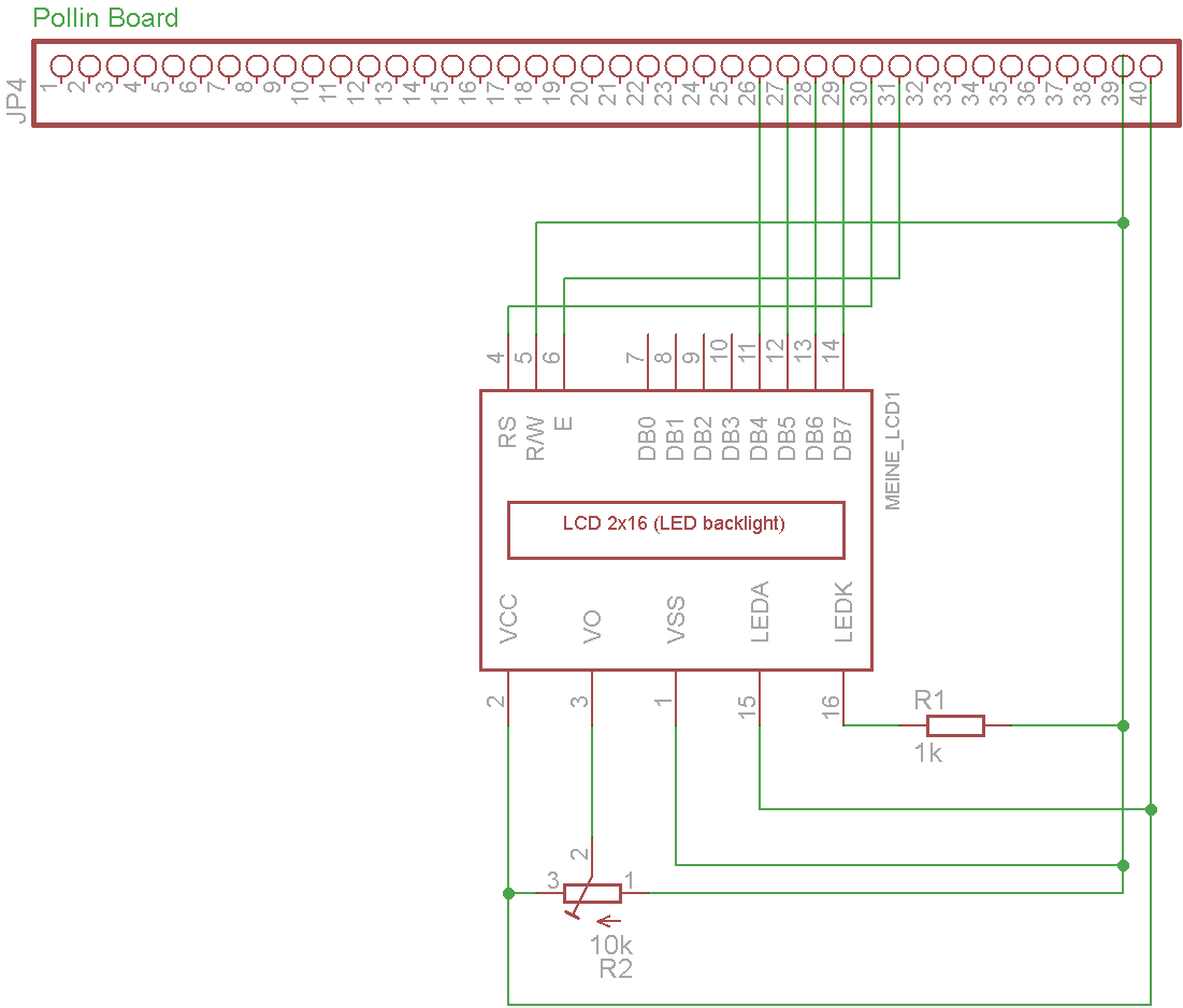

Okay, hier mal mein erster Versuch, stellt meinen Beitrag zum Thema HD44780 dar, mit Eagle, okay, verstanden. Passt das soweit?
J. W. schrieb: > Mir gefällt, das ich > mal eben den HD44780 über einen Download zur Lib hinzufügen konnte... > nicht übel! Nanu? In meiner ollen Eagle Version (5.9.0) war ein HD44780 Display schon drin. Die Torfnasen haben es lediglich mit 'LCD-Display' beschriftet, was mich immer ärgert, weil es doppelt gemoppelt ist. J. W. schrieb: > mit Eagle, okay, verstanden. > Passt das soweit? Das sieht doch gut aus. Wie du schon gemerkt hast, muss man sich immer ein bisschen Platz lassen, um Leitungen, die sich kreuzen, deutlich voneinander zu trennen. Für solche Sachen wie Daten- und Adressbus gibt es auch das 'Bus' Netz, kann bei grösseren 'Verharfungen' (lies Drahtverhau) ganz nützlich sein.

J. W. schrieb: > Okay, hier mal mein erster Versuch Sieht schonmal sehr gut aus, gegenüber manchem hier gebotenen. Keine Leitungen quer über Bauteile, schräg oder nicht im Raster. Die VCC- und GND-Anschlüsse sollte man aber mit den Symbolen machen, das liest sich besser und man hat weniger Leitungen zu ziehen.
