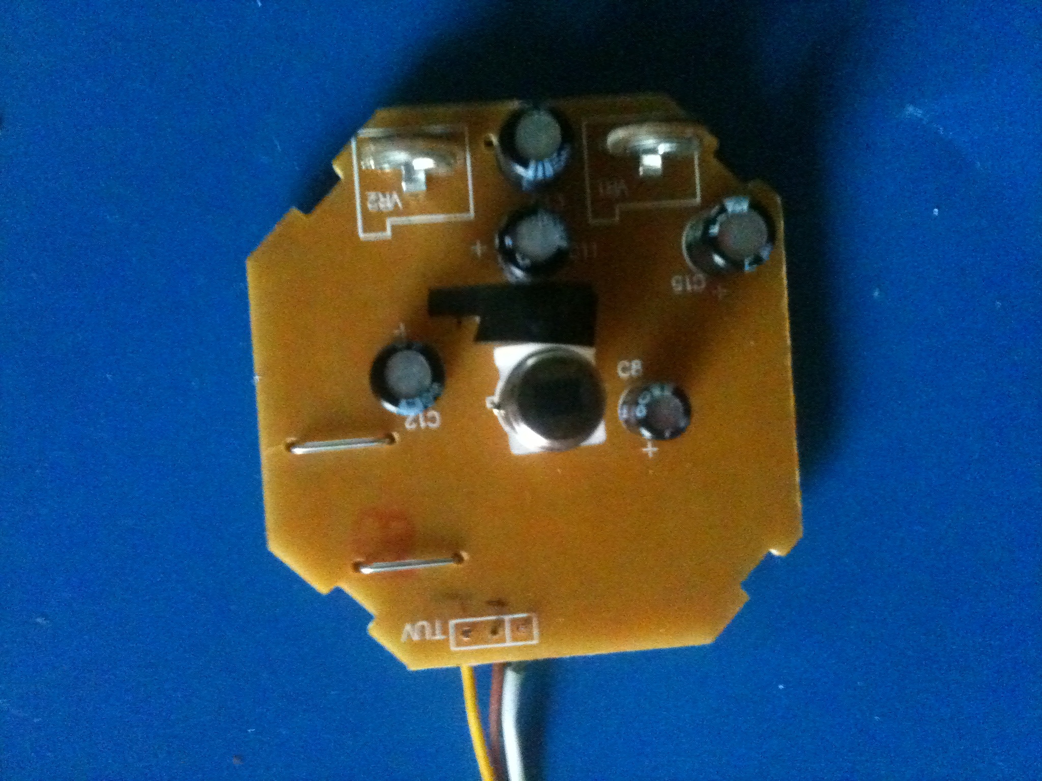

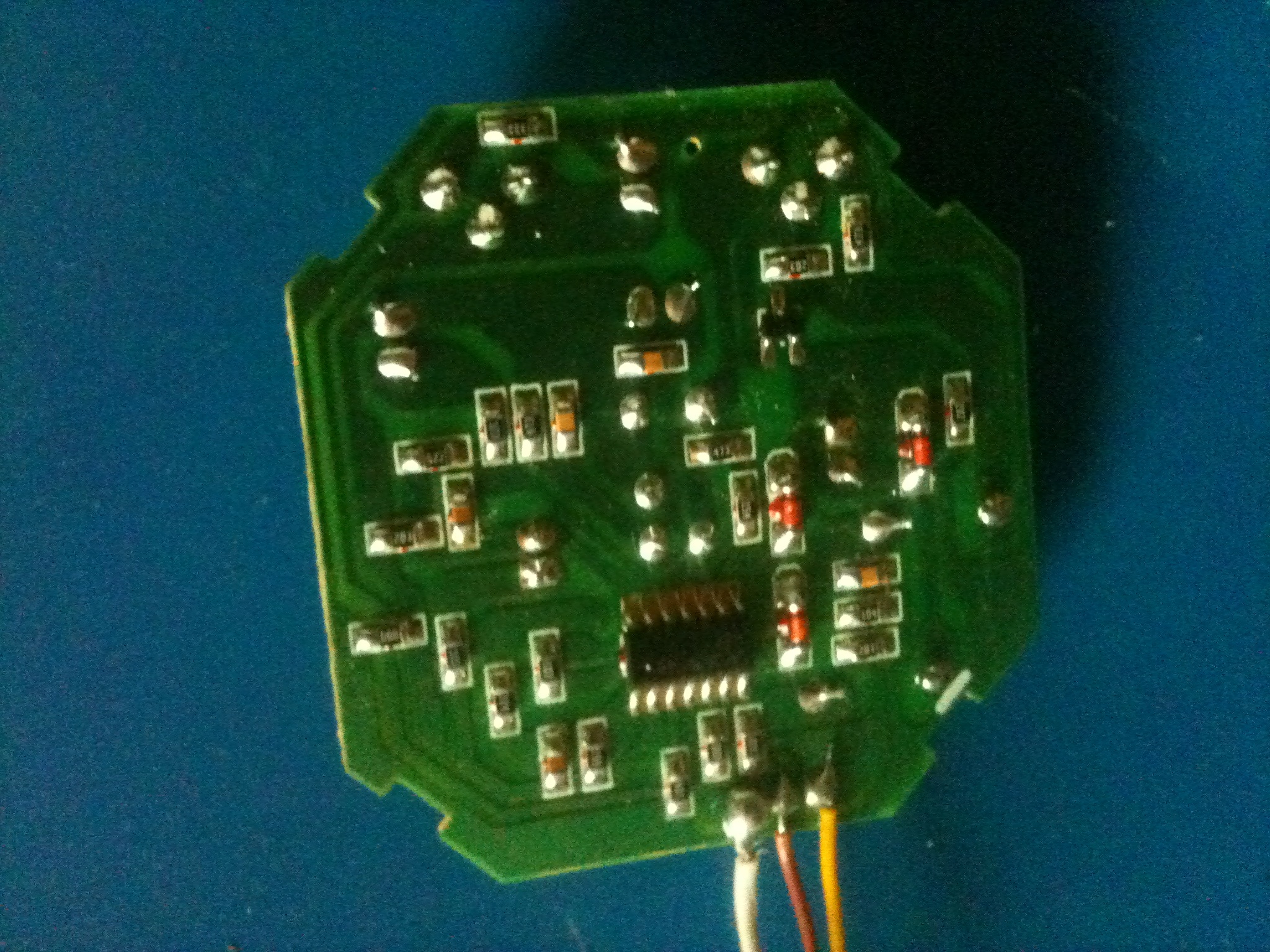

Ich habe bei einem Baumarkt einen Bewegungsmelder gekauft. Ein ganz
einfacher: Hinten gucken drei Kabel raus: Braun, Rot und Blau. Das Ding
ist so gebaut das man dort eine Lampe anschließen kann. Insgesamt gibt
es zwei Platinen: die eine um 230V auf 12V (glaube ich) runter zu
schrauben, auf der anderen sitzt der PIR Sensor. Die Platinen habe ich
schon getrennt und neue Kabel angelötet. Denn mein Ziel ist es den
Sensor mit einem 9V Block zu betreiben und wenn der Sensor eine Bewegung
erkennt einen kleinen Motor anschaltet. Doch ich weiß nicht wie ich das
ganze verkabeln muss.

Die Platine wird normalerweise mit ca. 24V versorgt. Da könnten die 9V
etwas knapp werden.
MfG Spess

Ob die kleine Platine direkt einen Motor schalten kann, wage ich zu
bezweifeln. Aber + und - kannst du recht leicht herausfinden, indem du
die Leiterbahnen, an dem die drei Kabel angelötet sind, verfolgst. Als
Hinweis dienen dir die Elkos mit ihrer Angabe der Polung. Einer dieser
Elkos wird vermutlich direkt auf 2 der drei Kabel gehen, diese sind dann
Plus und Minus. Ein Hinweis auf die Speisespannung geben dir die Elkos
auch. Wenn das 16 Volt Typen sind, läuft die Platine vermutlich mit 9-12
Volt, sind es 35 Volt Typen, dann mit 24 Volt.
Im Betrieb messen ist ohne Trenntrafo übrigens höchst gefährlich, da das
Sparnetzteil in diesen Dingern keinerlei Trennung vom Lichtnetz hat.
Also besser nicht tun.

Also auf den Elkos steht 25V somit hat sich das Teil erledigt :(
> etwas knapp werden.
Nein, sie werden normalerweise mit 5V, manchmal auch mit 3.3V versorgt.
Am besten du misst mal die Spannung die das Kondensatornetzteil liefert.
von Spess53 (Gast)
Hi
Da braucht man sich nur nur das Relais ansehen. Und da ist mir bisher
noch kein BWM in der Kategorie untergekommen bei dem das nicht 24V
hatte.
MfG Spess
