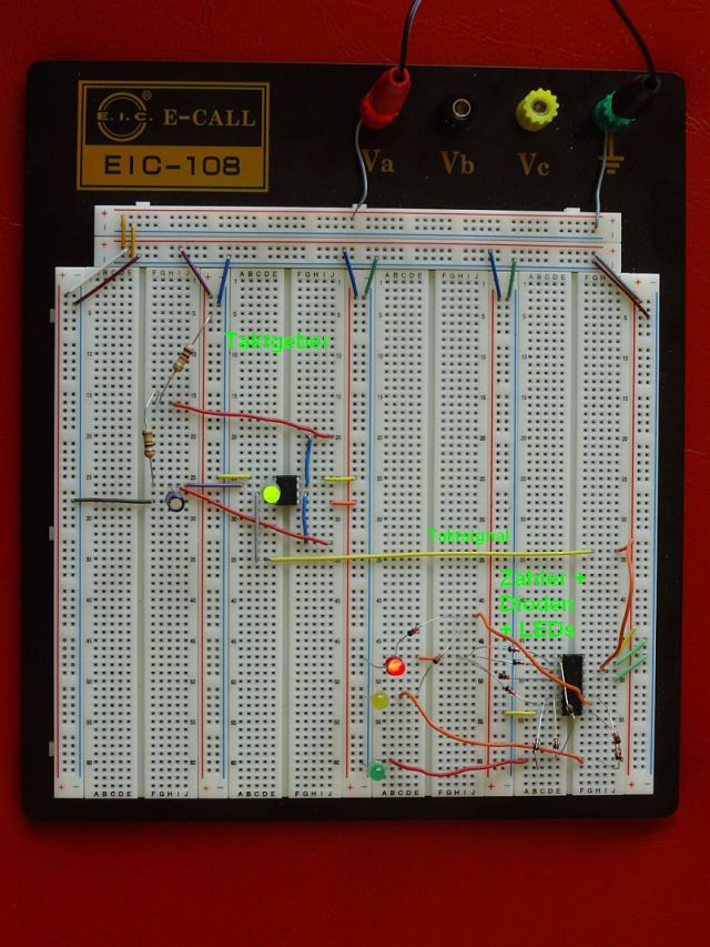

bitte ich euch um etwas „Gehilfe“. Es geht um eine Ampelschaltung
bestehend aus einem Taktgeber (mit NE555), einem Dekadenzähler 4017 und
ein paar Dioden + LEDs zur Anzeige der Ampel.
Das Ganze läuft auch wie es soll auf dem Steckbrett (siehe Anhang).

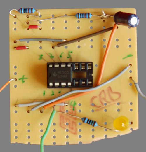

Taktgeber, Zähler + Dioden und LEDs mit Vorwiderstand liegen nun auch in
gelöteter Form vor (siehe Anhang).

Der gelötete Taktgeber geht zusammen mit dem Zähler auf dem Steckbrett.
Der gelötete Zähler geht zusammen mit dem Taktgeber auf dem Steckbrett.
Die gelöteten LEDs gehen immer als Anzeige.
Was nicht geht ist: Der gelötete Taktgeber zusammen mit dem gelöteten
Zähler: Hier scheinen Zählerzustände übersprungen zu werden, z. B.
leuchtet immer Grün und im Takt flackert Rot dazu kurz auf.
Leider weiß ich nun nicht weiter… Irgendwie scheinen sich die gelöteten
Teile gegenseitig zu stören. Hab schon mit der Lupe gesucht, nachgelötet
– nix zu finden.

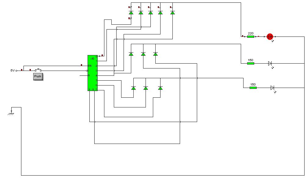

Die Schaltung ist richtig, allerdings liefert ein CD4017 bei 5V nie die
20mA die du durch deine LEDs fliessen lassen willst.
Der TASTER im Schaltplan ist grober Humbug,  ihm fehlt der pull down
Widerstand und er produziert durch prellen immer viele Impulse, aber du
sagst ja du hättest einen NE555 dran, vermutlich auch mit 5V.
Wenn du deine Schaltung also ohne Wackelkontakt an einer ausreichend
leistungsfähigen Spannungsquelle hast, Masse beider Schaltungsteile an
Minuspol der Spannungsquelle, dann sollte das funktionieren, aber die
LEDs liefern nur Schummerlicht.

Ja, beides wird mit 5V betrieben... Der Taster war nur in so einer
Simulation zum Testen der Schaltung eingesetzt. (Die Grafik bitte nicht
beachten!)
Spannungsquelle kann 600mA - LEDs leuchten akzeptabel...

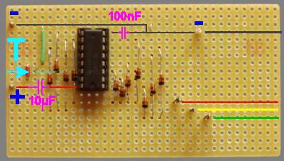

Ich glaube das mit dem Abblockkondensator habe ich noch nicht richtig
verstanden. Okay, ich glaube zu verstehen, dass so ein Kondensator
Spannungsschwankungen - insbesondere Spitzen abfangen oder glätten kann,
aber habe ich das wirklich richtig verstanden:
10uF zwischen + und VCC und 100nF zwischen GND und -? Beim Zähler also
so wie in der Grafik?
Ich vermute, man muss Keramikkondensatoren nehmen, oder? 100nF habe ich
ja noch, aber 10uF nicht.
Nur 100nF bei GND hat beim Zähler noch nicht geholfen.
100nF bei GND beim Taktgeber macht die Takt-LED auf Dauerbetrieb (wohl
auch kein Takt mehr)... Hmmm....
Aus Verweifelung habe ich auch 100nF beim Zähler zwischen VCC und +
gesetzt. Das hat den Zähler ganz lahmgelegt.

Okay, Nomen est omen: Ich gib es ja zu: Kann es sein, dass ich Timm
Thaler falsch verstanden habe?
Irgendwie ist mir das mit den Kondensatoren schon die ganze Zeit etwas
komisch vorgekommen... Ich hab die ja oben in Reihe geschaltet, also z.
B. zwischen dem GND-Beinchen und der Masse. Sollte der Kondensator nicht
eher parallel zwischen + & - bzw. zwischen GND- und VCC-Beinchen
geschaltet werden? Aber warum denn zwei Kondensatoren 100nF + 10uF?
LG
euer verwirrtes Greenhorn
Gast #3185038
Der Kondensator muss zwischen + und GND, so dicht wie möglich am Zähler
und zwar so, dass der Strom erst am Kondensator ankommt und dann am
Schaltkreis. (Geh gedanklich den Weg des Stromes nach, dann findest Du
mit dieser Beschreibung die Stelle, an die der Kondensator muß.)
Erklärung: Stell Dir den Kondensator wie ein Wasserspeicherfaß vor. Er
läuft bei Start voll und wenn kurzzeitige Stromspitzen (LED schaltet an)
kommen, liefert er Strom direkt am IC dazu und gleicht dadurch
Schwankungen auf der Betriebsspannung aus.

Juhu! Danke! Schon 1x 100nF beim Zähler hat gereicht - nun läuft es
rund! Vielen Dank für eure geduldigen Erklärungen, die vermutlich hier
in regelmäßigen Intervallen auflaufen...
Ein schönes Wochenende wünscht das Greenhorn...
