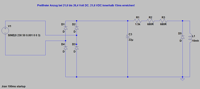

Hallo zusammen!
Ich grübel gerade an einem Problem wo ich nicht wirklich weiter komme.
Ich muss ein ziemlich dickes 24VDC Relais mit 230VAC schalten, und zwar
mit folgenden Randbedingungen:
1.) Betrieb der Spule zwischen 21,6 VDC und 26,4 VDC (10% um 24 VDC)
2.) Erreichen von 21,6 VDC innerhalb von 15ms
3.) Abfallen ebenfalls innerhalb von 15ms
4.) Spule 1,7 W mit einem Spulenwiderstand von 340 Ohm
Das ganze soll mit möglichst wenigen und günstigen Teilen erfolgen. Eine
richtige 24 VDC Spannungsversorgung, und dann mit Transistoren o.ä.
schalten fällt damit flach.
Mir fällt im Augenblick nur der angefügte Plan ein:
Gleichrichten, glätten und Vorwiderstand. Nur habe ich da zwei Probleme:
- Die Vorwiderstände müssen sehr fett sein ~10W. Geht aber noch.
- Die steigende Flanke ist super, aber der große HV-Elko lässt das
Relais viel zu langsam abfallen. Mach ich den kleiner wird der Rippel zu
groß.
Da das Relais später einen Ofen mit 3x 32 A Schalten soll muss er
wirklich satt schalten, also kein Prellen und kein unnötig langes
abfallen, sonst brennen die Kontakte zu schnell ab.
Habt Ihr noch Ideen?
Viele Grüße
Woeba

von Hubert G. (hubertg)
Lass die Widerstände R1 bis R3 weg.
Vor dem Gleichrichter ein Kondensator mit 1µ (Typ X2, min. 275V) und ein
150 Ohm 1/2W Widerstand in Serie.

von Wolfgang S. (woeba)
Probier ich gleich mal aus! Nach irgend wo einer witzigen Lösung mit
wenig Bauteilen such´ ich! Man sehen was LTSpice sagt.

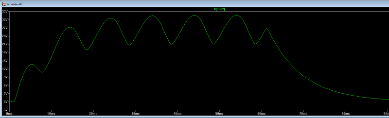

Also, die Sache mit dem 150 Ohm Widerstand in Reihe geht zwar im
Prinzip, die Spannung fällt auch schneller ab, aber der Anstieg ist
etwas zu holprig (siehe Anhang). Das Problem ist das das Relais eine
Ansprechzeit von ~35ms und eine Abfallzeit von ~4ms hat (zumindest laut
Datenblatt). Der Rechteck muss also schon ziemlich sauber sein.

von Wusel D. (stefanfrings_de)
Wenn das Relais als gesetzt gilt, dann würde ich spontan einfach einen
24V Travo vorschalten. Es gibt auch ganz kleine Tranformatoren in dieser
Leistungsklasse.
Aber die geforderten 15ms sind damit wohl kaum erreichbar. Ich frage
mich allerdings, ob es wirklich 15ms sein müssen, denn das Relais hat ja
auch noch eine gewisse Trägheit.
Mit einem Kondensator in Reihe (1,1µF) könnte es klappen. Dann hast du
eine schnellstmöglich ansteigende Flanke.
                  ____
230V ~ O----||---|    |-----o
                 |    |       Relais
     ~ O---------|____|-----o
                 Gleichrichter
Wenn das Relais für AC geeignet ist, kann der Gleichrichter sogar
entfallen.
Ich glaube, der Gleichrichter sollte Relais-Seitig noch durch eine
Freilaufdiode oder anderswie vor Induzierter Überspannung geschützt
werden.

von MaWin (Gast)
> dann würde ich spontan einfach einen 24V Travo vorschalten.
Der darf ein 18V~ Trafo mit Gleichrichter und Siebelko sein,
damit die 24V= sauber zur Verfügung stehen,.
Die 10mH der Spule sind kein Hindernis, seinen Nennstrom und
damit die volle Magnetkraft hat es in unter 100us erreicht,
weil weniger als die geforderten 15ms
Man braucht keine höhere Spannung und Verluste in Vorwiderständen.
Aber die 230V AC steigen langsamer als in 15ms an, damit wäre die
formulierte Anforderung nicht erfüllt.
von Falk B. (falk)
@Stefan Frings (stefanfrings_de)
Dafür hat der liebe Gott den Komparator und Schalttransistor erfunden.
Denn es geht ja nicht um minimale Schaltverzögerung, sondern um
schnelles, pulsartiges Einschalten mit voller Spannung.

von MaWin (Gast)
Daher stand da was von Gleichrichter und Siebelko, damit immer 24V
anliegen und sofort nach dem Einschaltsignal an das Relais kommen
können, - auch wenn die 230V gerade im Nulldurchgang sind.
Ach so. Ich hatte den TO so verstanden, dass die 230V das
Einschaltsignal sind - also keine permanente Spannungsversorgung
verfügbar ist.
> verfügbar ist.
Ich habe das allerdings auch so verstanden. Es ist für diesen
Spezialzweck, laut TO einfach nur ein 24V Relais verfügbar.
