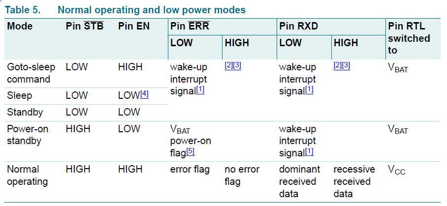

Also ich brauch kein Sleep Mode und möchte nur eine Versorgungsspannung
benutzen. Heißt das jetzt dass ich VCC nehme und VBAT unbeschaltet
lasse???
Und wenn ich das so wie in der Tabelle beschalte (Normal Mode), lege ich
dann STB_N und EN auf VCC ?
Oder muss ich STB_N auf GND legen damit das HIGH erfüllt ist? wtf
Danke
von Rundbert (Gast)
STB und EN müssen auf High - OK!! Aber kann ich einfach VBAT ignorieren
oder nicht?

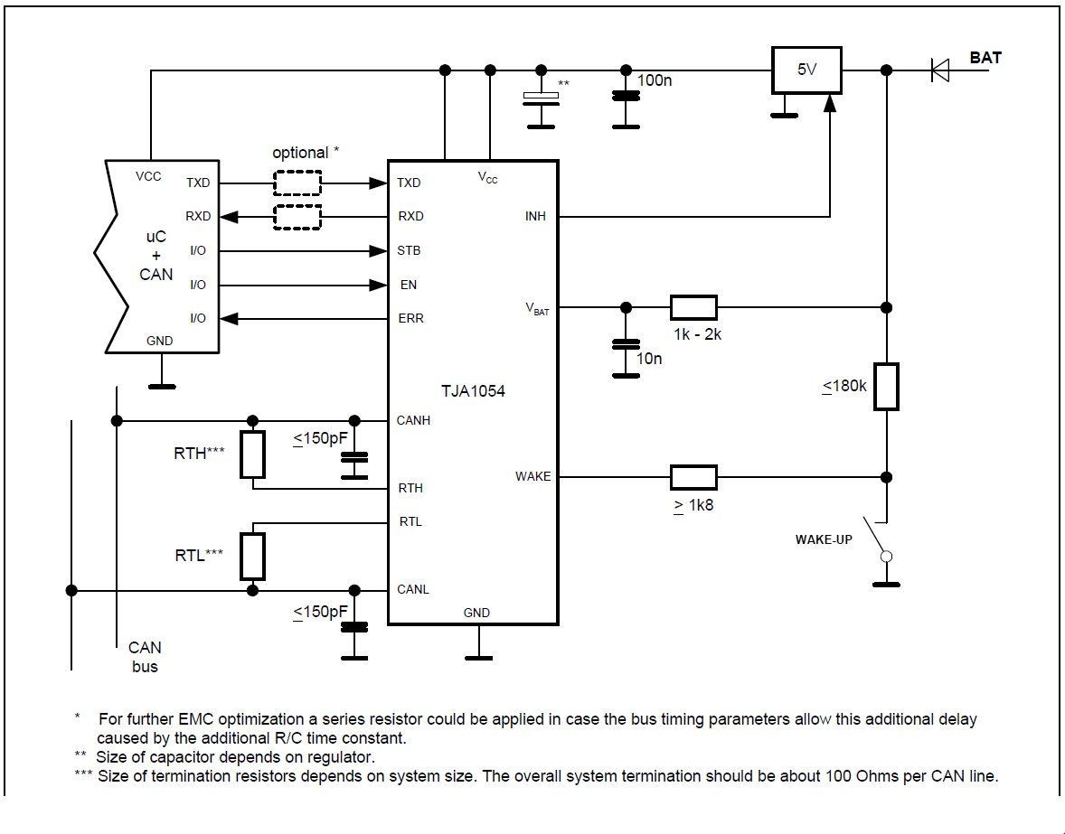

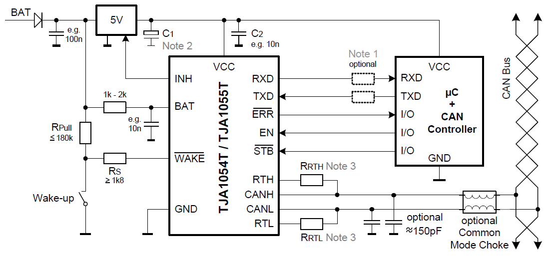

jetzt habe ich aber einen DCDC mit galvanischer Trennung, d.h. zweimal
GND (Fahrzeugmasse und Masse des abgekoppelten Stromkreises in dem der
Transceiver liegt)
Im Application Example (siehe Bild) liegen CAN Transceiver,
Mikrocontroller und Spannungsregler an der selben GND. Ist diese GND die
Fahrzeugmasse??
Welchen Ground kann soll ich nehmen, den des DCDCs oder die
Fahrzeugmasse?
von Rundbert (Gast)
Hier ist der Schaltplan (Application Hints).
Quelle: http://www.nxp.com/documents/application_note/AH_FTCAN3.pdf

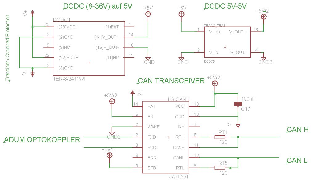

Ich brauche die galvanische Trennung da ich ein CAN-Gateway entwickele,
an dem auch noch weitere teure Peripherie hängt und ich kein komplettes
Wissen über die Bussysteme im Fahrzeug habe. Die Automobilhersteller
legen ja nicht viel offen.
Muss ich jetzt die Fahrzeugmasse und die Ausgangsmasse des DCDCs brücken
damit beide Versorgungsstromkreise  geschlossen sind?

von Markus B. (mbp-bayern)
Hallo Rundbert,
Du wirst folgende Spanungen haben:
"heisse" Seite:
8-36V_IN,
5V_CAN,
GND_IN
"kalte" Seite:
5V_ISO,
GND_ISO
Du musst den CAN-Transceiver auf der "heissen" Seite einbauen;
Seine 5V sind auf GND_IN bezogen,
so wie die 8-36V als VBAT*.
*(Evtl. über Widerstand + Z-Diode, aber bei 12V KFZ wohl nicht nötig)
RX und TX wird über 2 schnelle gegengerichtete Logik-Gate-Optokoppler
Als "Brücke" zwischen den beiden unvebundenen Spannungkreisen
(8-36V, 5V_CAN / GND_IN) und (5V_ISO / GND_ISO) ausgeführt.
GND_IN und GND_ISO werden NICHT verbunden.
Sonst wäre die galvanische Trennung ja sofort verloren.
Ob Du einen Isolierten DC-DC 5V/5V nimmst
oder einen linearen Regler für die 5V_CAN das spielt keine Rolle;
Der Lineare sitzt vollständig auf der "heissen" Seite
und ein DC-DC eben wieder als Brücke zwischen den Seiten.
ERRN und INH kannst Du unbeschaltet lassen,
WAKE über einen R an VBAT.
Vermutlich kann man die 2 Steuerleitungen EN / STBY
statisch auf einen HIGH Pegel legen, also auf 5V_CAN
Denn das wäre der "Normal operating mode".
Das weiß ich aber nicht auswendig!
Das muss man nochmal genau im Datenblatt nachlesen;
Aber ansonsten müsste man 2 weitere Optokoppler nehmen,
um die Pins von der isolierten Seite aus zu bedienen.

Ich hab mal ein sehr vereinfachten Schaltplan hochgeladen. Ich habe vor
dem dicken DCDC noch einen Transientenschutz + Sicherung drin. Zum
Trennen von RXD und TXD benutze ich den ADUM 1201, zum Trennen der
Versorgungsspannung nen 5V-5V Traco TRA1.
V+  Batterieplus
V-  Fahrzeugmasse
5V  Ausgang des dicken DCDCs , (8-36 auf 5V, galvanisch)
GND Masse des dicken DCDCs
5V/2  Ausgang des TRA1, (5V auf 5V, galvanisch)
GND2  Ausgangsmasse des TRA1  (im Schaltplan nicht verbunden!!!!!!!!)
Das Problem ist, dass jetzt die 5V/2 des TRA1 (VCC des CAN Transceivers,
heiße Seite) gegen Fahrzeugmasse (V-) referenziere und dadurch der
Ausgangsstromkreis des TRA1 nicht geschlossen ist. Der
VBAT-Versorgungskreiskreis des Transceivers  ist hingegen geschlossen da
der Transceiver ja auf Fahrzeugmasse liegt (V-)
Meiner Meinung nach müsste ich die Masse der heißen Ausggangsseite des
TRA1 (GND2) noch mit der Fahrzeugmasse (V-) verbinden. Oder sehe ch das
falsch??
> falsch??
Hallo Rundbert,
das ist Korrekt;
Wenn Du mehrere CAN-Transceiver benutzt,
dann benötigtst Du aber nicht pro Transceiver einen Wandler,
solange der eine in der Lage ist,
dass er den Strom für alle Transceiver liefern kann.
Nach AH0801 Seite bleibt der Spitzten-Strom je Transceiver
immer unter 150 mA - auch bei BUS-Fehler;
Der Effektive RMS Strom im Normalbetrieb viel niedriger.
In der AH ist geschrieben, dass die Versorgung einbechen dürfte,
wenn die Fehler die Kommunikation verhindern.
Wenn Du die Worst-Case Stromaufnahme nimmst,
dann benötigtst Du MAX 1,5W für 2 Transceiver,
wobei eher nicht beide CAN-Busse zeitgleich
einen Fehler auf je beiden Leitungen haben.
Ich gehe mal davon aus, dass es Dir nicht darauf ankommt,
überall genau nachzurechenen wo Du vielleicht noch was sparen darfst,
bzw. wo man nix mehr (€) sparen kann.
Es gibt ja 2W und 3W Wandler - die überleben das sicher.
Von daher würde ich das mit dem Spannungseinbruch vermeiden,
denn die kleinen sind meist nicht Kurzschlussfest.
MFG:MBP

Schließt man bei der galvanischen TRennung von CAN-Bussen eigentlich
immer die GND der heißen Seite mit der Fahrzeugmasse zusammen??? Würde
ja sinn machen damit alle die gleiche Reference Ground haben!! Oder ??
Gruß Rundbert
Hallo Rundbert,
In EINEM KFZ sind alle CAN immer auf MASSE bezogen;
Die Steuergeräte sind auch alle NIDEROHMIG an Masse;
Solltest Du irgendwie MEHRERE Fahrzeuge
an eine Schaltung hängen wollen,
so könntest Du das dank der galvanischen Trennung
THEORETISCH auch, aber praktisch eher nicht - siehe die Warnung.
Die Transceiver tolerieren zwar einen gewissen DC-OFFSET,
der gegenüber den BUS-Leitungen entsteht,
aber mit irgendwelchen KOhm-Widerständen in GND wird das nix.
Daher muss jeder Transceiver mit seinem GND
direkt mit dem GND verbunden werden,
welcher zu den entsprechenden VBAT/CANH/CANL gehört.
Du Kannst aber die Stromversorgung ja als eigene Adern auslegen,
welche z.B. an die Batterie eines KFZ geklemmt werden,
oder den berühmten Zigarettenanzünder Stecker haben.
Ebenso könnte die isolierte Elektronik
z.B. aus 5V-USB versorgt werden.
Warnung:
Wenn Du an die vorhanden CAN-Busse im KFZ anklemmst,
so must Du vorsichtig sein, dass Du hier nicht alles lahmlegst.
Es ist eine Frage der Terminierung, wozu ich wenig sagen kann,
da ich mit den CAN nur im Prüffeld zu tun habe,
ohne jemals in einem KFZ einen BUS abgegriffen zu haben,
oder gar Reflexionen am Bus gemessen habe.
Jenseits aller Spezifikationen was zusammenstricken,
was mal eben für 30 Sekunden bei 30 Cm Kabel
mit 2 Teilnehmern läuft, das ist nicht gerade aufwändig.
Aber mal eben 3...5 Meter Kabel irgendwo am KFZ-Kabelbaum angehängt,
welche zu einer CAN-Schaltung führen - da sehe ich ernste Probleme!
(Daher wirds mit 2 KFZ also schwierig.)
Mit 10 Cm von der passenden Stelle(*) bis zu Deiner Schaltung
das dürfte vermutlich unproblematisch funktionieren.
(*) von Leitungsmitte einen kurzen! "Ast" erzeugen,
ohne den HS-Transceiver zu terminieren wäre z.B. sehr passend.
Aber am Leitungsende (letzter Teilnehmer) und ohne Terminierung
noch 2-3 Meter anklemmen ist wohl eher unpasend.
Bei LS/FT gehts wohl auch genau so,
jedoch werden die idR über den gesamten BUS verteilt terminiert
und nicht an den Enden, wie der HS-CAN.
MFG:MBP

von Rundbert (Gast)
wieso nicht?? Beim LS CAN sollte ich das Deiner Meinung doch auch tun
Wo?? Ich verstehe das nicht!
Ich hab mehrere Can Transceiver mit jeweils isolierter Stromversorgung.
HS-, LS und SW-CAN.
Bei LS CAN waren wir uns doch einig dass die Massen gebrückt werden
müssen damit die Stromversorgungskreise geschlossen sind. OK!!
Jetzt die Frage ob das generell gemacht werden muss damit alle als
Referenz das gleiche GND haben:
Wie wird generell bei galvanischen CAN Applikationen verfahren, (also LS
wie HS oder SW)
1. CAN Transceiver einfach an VCC und GND des DCDC ran und fertig. Dann
habe ich eventuelle GND Offstets mit anderen Teilnehmern. Da diese die
Signale auf Fahrzeugmasse beziehen, wenn diese keine galvanische
Trennung haben.
2. CAN Transceiver an VCC und GND des DCDC und GND des DCDC mit
Fahrzeugmasse Brücken(heiße Seite). Resultat: keine Potentialdifferenzen
auf den Massen aller Teilnehmer.
Die Wiederstände dienen nur zum Schutz der GND PINS. Einen
Transientenschutz habe ich schon. Wo ist das Problem?
Und was bleibt denn noch übrig? was heisst "Transceiver mit seinem GND
direkt mit dem GND verbunden werden, welcher zu den entsprechenden
VBAT/CANH/CANL gehört" ??????
Danke Dir nochmal für die Hilfe!!
PS: CAN Busse sind alle schon abgegriffen und mann kann drauf zugreifen.
Nur 1 Fahrzeug wird verwendet
Hallo Rundbert,
leider hatte ich letzte Woche überhaupt keine Zeit;
Nun also mit Widerständen zwischen GND-PIN/Netz
von den CAN-Transceivern und der Fahrzeugmasse habe ich nicht
geschrieben.
Für jeden CAN-Baustein benötigts Du mindestens eine 3 Adrige Verbindung
zwischen Deiner Schaltung und dem externen CAN-BUS;
CAN-H / CAN-L und der GND der zum EXTERNEN BUS gehört.
Bei LS-CAN benötigst Du wie wir ja schon festgestelt haben
noch eine VBATT, welche höher als 5,0V ist.
Diese kann per 4. Ader vom KFZ kommen,
aber mir wäre mittlerweile noch eine alternative eingefallen:
Siehe Kapittel "3. Spannungsverdoppler mit CD4584B / MC14584B":
http://www.elektronik-kompendium.de/public/schaerer/vadd2.htm
Dann kannst Du alle Externen CAN-Anschlüsse
gleichartitg ausführen, egal ob LS oder HS;
Die VBATT wird dann aus der VCC des jeweilgen CAN-Transceivers gewonnen.
Im Anhang erhältst Du meinen Vorschlag für 2 LS-CAN mit je 4 Adern.
Als PDF und im PCB-Pool-Target-Format.
ACHTUNG:
Die 6N137 Optokoppler sind nur ein Beispiel,
welche zwar schnell genug sein könnten,
aber vermutlich INVERTIEREN die in dieser Beschaltung.
Dann funktioniert das so nicht.
Hab das Datenblatt jetzt nicht genau angekuckt;
(Evtl muss man die LED(A) auf Positive Spannung legen,
und LED(K) auf den IO-Port.)
Die Beiden R an der LED-Seite je Optokoppler sind Absicht;
Das ist bei hohen Isolationsspannungen so sinnvoll,
aber nicht zwangsweise nötig.
Die µC-Seite ist nur mit VCC / GND und den CAN-Signalen dargestellt.
MFG:MBP
