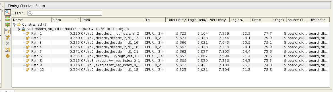

wenn Simulation und reales Verhalten im FPGA auseinanderlaufen, liegt es praktisch immer an fehlenden oder falschen Timing-Constraints. Generier dir mal mit dem Timing-Analyzer der ISE einen Timing-Report mit "unconstrained paths" drin, dann siehst du schonmal, ob deine Constraints irgenswo was ausgelassen haben, was kritisch ist. Ansonsten bleibt dir kaum was anderes übrig, als die Baugruppe einzukreisen, in der das Fehlverhalten auftritt und dann dort nochmals alles auf Korrektheit der Timing-Constraints zu überprüfen. Wenn ein schnell getakteter Pfad langsam constrained ist, meckert der PAR zwar nicht im Report, aber es funzt natürlich nicht. (oder je nach Fitter-Durchlauf nur manchmal, wenn der Pfad zufälligerweise schnell genug geroutet wurde, obwohl nicht so constrained).

Thosch schrieb: > wenn Simulation und reales Verhalten im FPGA auseinanderlaufen, liegt es > praktisch immer an fehlenden oder falschen Timing-Constraints. Ich habe einen Fehler gefunden. Der konnte nur in einem Interrupt mit einem falschen Registerwert auftreten. War schon schwer auf die Spur zu kommen. > Generier dir mal mit dem Timing-Analyzer der ISE einen Timing-Report mit > "unconstrained paths" drin, dann siehst du schonmal, ob deine > Constraints irgenswo was ausgelassen haben, was kritisch ist. Das klingt interessant. Ich nutzte nur die Constraints für den eingehende Clock. Bei mir geht PlanAHead auf und das Design ist eingezeichnet und in einer Tabelle stehen noch ein paar Zeit-Werte. Sollten vom Wert auch gut passen. total delay <10ns
