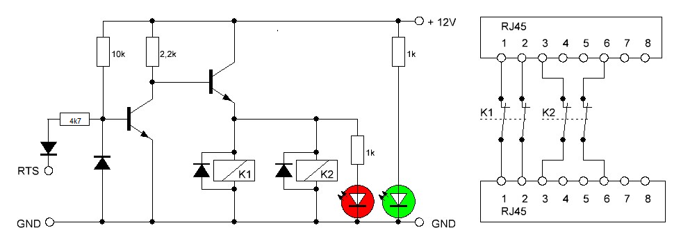

Ich will "einfach" ein Ethernet-Kabel sauber trennen und wieder
zusammenschalten können (per Testsoftware) - damit ich das Testgerät zu
100% in dem normalen An/Abschalt-Szenario prüfen kann

von Stacker (Gast)
OK, Du willst also ALLE acht Leitungen trennen.
Wieviele gleichzeitig und wie weit sind die von Deinem Testrechner
entfernt ?
Die sinnvollste Lösung das remote zu erledigen wurde auch schon genannt
via Ethernet selbst.
Du brauchst also einen µC der an der zu trennenden Ethernet lauscht um
dann acht Wechslerrelais zu schalten wenn Du den Befehl an seine IP
gibst.
Wenn's lokal ist reichen natürlich direkte Leitungen die die Relais
treiben.

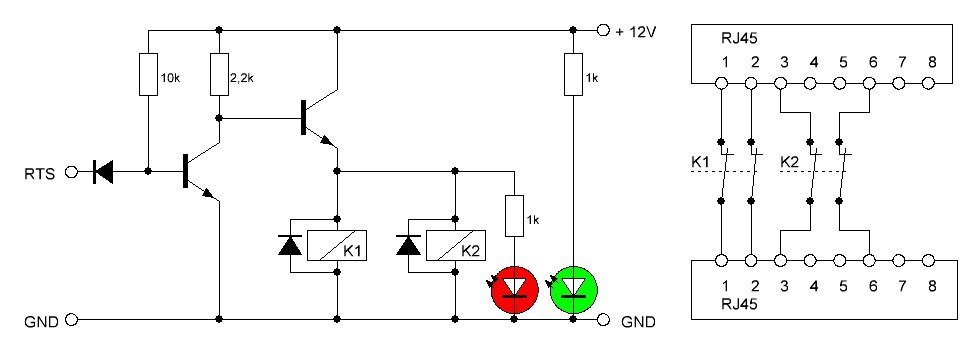

von oszi40 (Gast)
1.AUFBAU möglichst HF-mäßig günstig!
2.Wenn es denn per SW funktionieren soll, dann Kabel durch Reed-Relais
trennen und Relais über LPT-Karte od. IP-Steckdosenleiste steuern?
z.B.
http://de.rs-online.com/web/c/?sra=oss&r=t&searchTerm=reed-relais&x=0&y=0

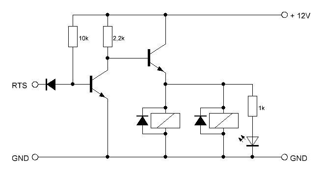

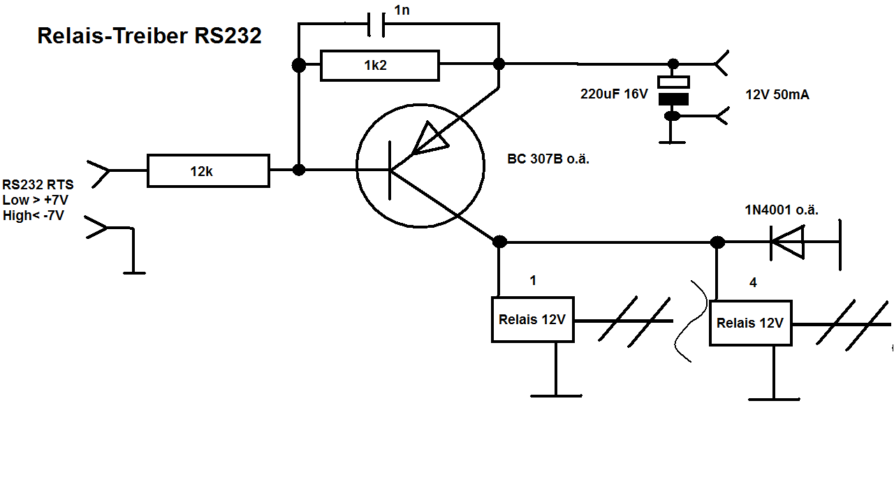

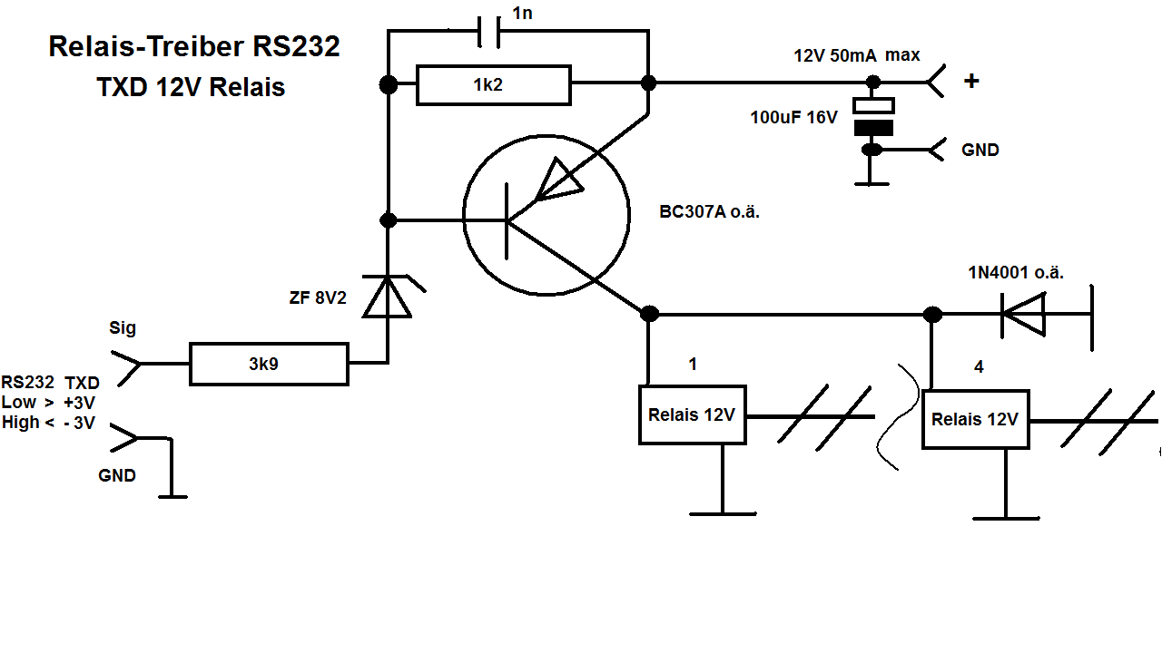

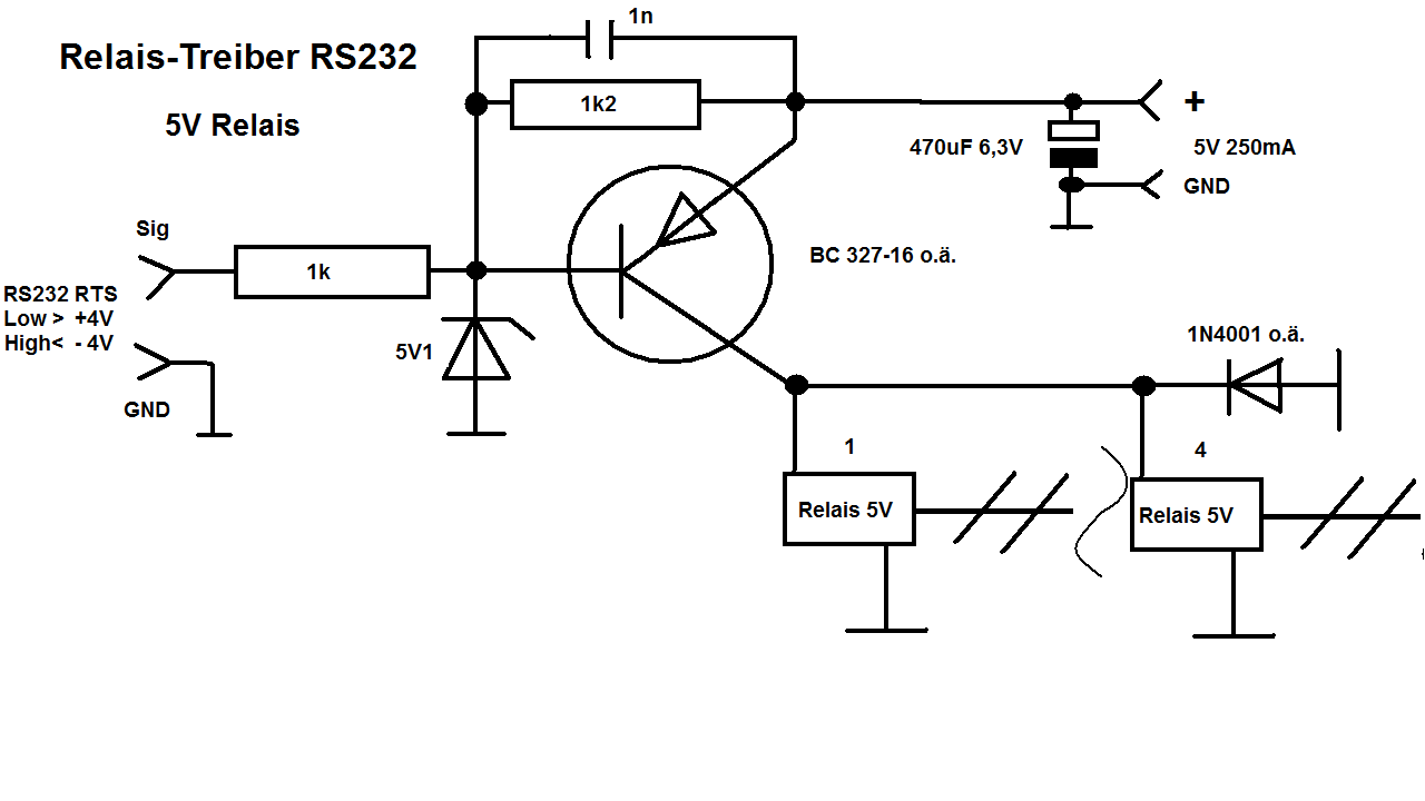

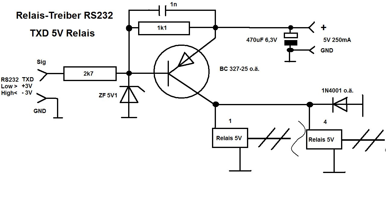

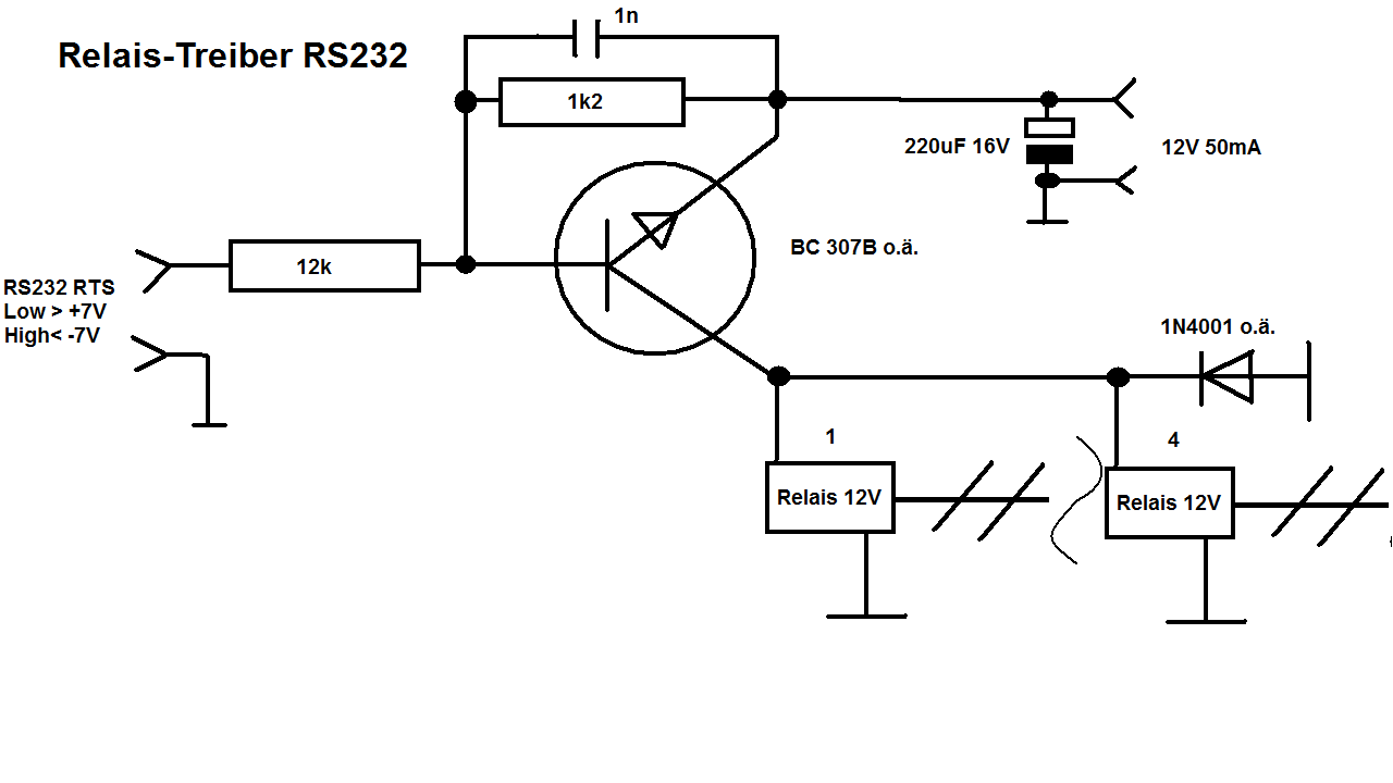

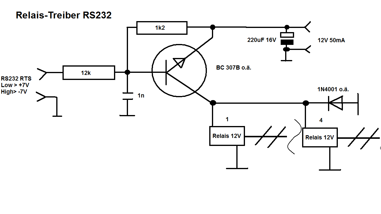

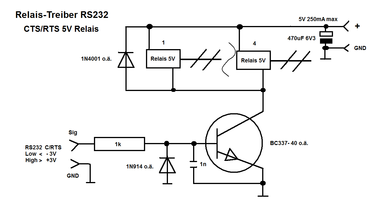

von Lothar S. (loeti)
> Sollte mit einem kleinen µC auf Lochraster schnell aufgebaut sein.
Geht über RS232 (-USB-Adapter) auch ohne uC... .
Einfach über RTS und Transistortreiber die Relais schalten... .
Grüße Löti

OK, dann schau mal ob Du Minirelais als 8fach Wechsler bekommen kannst
sonst zwei 4fach Wechsler parallel schalten.
Dann wie Löti vorgeschlagen hat via RS232 und Transe ein/aus ;-)
Wegen den 2 x 31,25 MHz bei 100Base-TX kann's auch ein freifliegender
Drahtverhau sein, wenn Du sicher sein kannst Du fängst Dir nix
dramatisches damit ein ...
Aber einfach sauber parallel auf eine Lochraster fädeln oder einseitige
Platine ätzen dürfte besser sein ;-)

Nehmt lieber Signalrelais mit Gold Kontakten
http://www.reichelt.de/Miniaturrelais/RY-12W-K/3/index.html?;ACTION=3;LA=2;ARTICLE=79347;GROUPID=3292;artnr=RY+12W+K
Treiberschaltung an RS232 folgt, muß erst Paint-Pinsel anspitzen... .
Grüße Löti
Hier der Picasso.
> - ist das bei dem SignalRelais auch so?
Die sind langsammer haben aber vergoldete Kontakte.
> kann der auch noch die Relaiverschaltung pinseln?
Versteh' ich nicht ganz, schau' mal den Picasso und sag mir was Dir
fehlt.
Grüße Löti

Löti hat eine PNP Schaltung gemacht:
http://www.mikrocontroller.net/articles/Transistor#PNP.2FNPN_als_Schalter.2C_wohin_mit_der_Last.3F
Du kannst aber auch NPN nehmen und wie hier beschrieben ansteuern:
http://www.mikrocontroller.net/articles/Relais_mit_Logik_ansteuern
Viel Erfolg beim Löten ;-)
Also Relais 1 hat 5V das ist somit ungeeignet. Und NPN geht auch nicht
so einfach, da High< -7V!
Aber der Tipp mit den 4 Wechslern und nur 2 Relais is' gut und schont
den Geldbeutel und den Transi.
Grüße Löti
P.S. Die Schaltung arbeitet mit +12V da man die Versorgung dann einfach
aus den PC nehmen kann.

von Stacker (Gast)
OK habe halt nur nach vierfach Wechslern gesucht ;-)
Und wenn er RTS oder einen anderen Kontrollpin nimmt der auf High geht
müßte doch auch NPN gehen, schaltet halt nicht durch wenn's negativ wird
oder Peile ich da grade was nicht richtig ?
von bert m. (llm)
>Die von mir Verlinkten sind doch Wechsler.
hatte mich von dem Satz "...Aber der Tipp mit den 4 Wechslern und nur 2
Relais..." verwirren lassen - muss erstmal rausfinden was Wechsler und
Relais unterscheidet
>...Die Schaltung arbeitet mit +12V
gute Idee
Du mußt dann mit not RTS arbeiten und die Eingangsschaltung ändern
(Diode einfügen) sonst geht RS232 über den Jordan oder der Transi.
Grüße Löti
Kleiner BugFix: 1.) High < -7V 2,)HF-Blocker C über BE wie üblich.
Grüße Löti
von ... (Gast)
die schaltung ist kompletter murks...
tust du nicht sonst immer so besserwisserisch?? ist das dann alles, was
du kannst? nicht funktionierende schaltungen mit paint malen?
lol

von Guest (Gast)
Wie geil ist das denn!
Da erscheint in letzter Zeit der Löti im Forum, gibt zu allem seinen
besserwisserischen Senf dazu, formatiert sein Geschreibsel in allen
möglichen Arten. Nur um wichtig da zu stehen und den grossen Macker zu
spielen.
Und dann das hier: In Paint gekritzeltes Schema mit falsch
eingezeichnetem Transistor, aber trotzdem mit HF Blocker prahlen.
So nebenbei, bist Du sicher dass der Transistor auch sperren wird bei Ub
+7V? Es besteht hier immerhin noch eine Spannungsdifferenz von 5V.
Wo sind die Freilaufdioden der Relais? Ah, das Ding mitte links! Dort
gehört es aber nicht hin! Eine Freilaufdiode gehört unmittelbar an jede
Spule eines Relais. Man will ja die Induktionsspannung nicht in die
halbe Schaltung einschleppen, sondern dort beseitigen wo sie entsteht -
An der Spule.
Looser! Ja, genau so solltest Du Dich nennen.
ROFL
von Ralf G. (old-school) Benutzerseite
Sollten wir nicht dem Beitrag-Ersteller helfen ...
Ach ja LÖTI ... wenn Du schon hier Leute Beleidigts mit BSE ...
solltest Du deine Schaltung noch mal prüfen ... dein (E) vom NPN geht an
(+) ... da hat dieser aber nichts zu suchen und Programme zum zeichnen
von Schaltplänen bekommt man auch schon um sonst ...
Nachtrag mit mehr Details
bei der RJ45-Verbindung habe ich 4/5 7/8 offen gelassen, da ja nur bis
100 MBit/s verwendet werden soll ...
Bei der Leitungsführung sollte darauf geachtet werden das die
Leitungs-Pärchen dicht bei einander liegen und mit je einem Relais
getrennt werden.
> mit falsch eingezeichnetem Transistor
Na endlich mal etwas Gescheites.
Hätte unsere BSE-Kuh doch auch sagen können das das Pfeilchen im Transi
in die falsche Richtung zeigt und nicht zur Typangabe passt.
> +7V?
Ub = +12V, Uinoff> +7V! 5V*1k2/(1k2+12k)=0,46V max.
Mit ziemlicher Sicherheit, normaler Weise kommt da über 9V raus.
Aber, wie Du siehst, auch Du machst Fehler.
> Programme zum zeichnen von Schaltplänen bekommt man auch schon um
> sonst ...
Hab' ich, gefällt mir aber das Ergebnis nicht, optisch.
Aber da wär' der Fehler mit dem Pfeilchen wohl nicht passiert. Ich bin's
blos nicht gewöhnt mit PNP gegen +Ub zu schalten, deshalb war auch der
HF-Blocker zuerst gegen Masse und nicht über BE.
Richtig voll geil die anonymen Trolle starten durch, was wollt Ihr
denn mehr.
Also, Bug gefixt, damit das Pfeilchen auch zum Transistortyp passt.
Gut's Nächtle Löti
@Ralf
Was mich beruhigt, wir sind alle nur Menschen.
Ich habe mir erlaubt Deinen kleinen Bug gleich zu fixen.
Ohne die zusätzliche Diode über BE des Eingangstransistors könnten über
minus 6V an der Basis-Emitter-Strecke anliegen und zuerst den Transistor
und dann den RS232 Ausgang zerstören.
Der 4k7 schützt, in der neuen Version, den RS232 Ausgang vor
Überlastung.
Für Interessierte, hier noch eine Variante für 5V Relais.
Mit Rin = 750 Ohm => Uin +/-3->8V [I(RS232)<=10mA]
Grüße Löti
von llm (Gast)
Danke Löti - ich melde mich wenn ich mal zum Testaufbau komme - bisher
ist es wieder sehr Software-lastig :)
Errata (und keiner hat's gemerkt)
Bei RS232 arbeitet nur jeweils die Datenleitung mit negativer Logik.
Die Statusleitungen sind nicht negiert. Siehe:
http://www.sprut.de/electronic/interfaces/rs232/rs232.htm
Die Bildchen sind entsprechend korrigiert. Außerdem schalten die Relais
jetzt schon ab +/-3V wie in der Norm vorgesehen.
Grüße Löti
von dg-t (Gast)
lol! "keiner hats gemerkt"
auf deinen stuss haben dich mehrere hingewiesen... und bei nem typ wie
dir vergeht bestimmt dem ein oder anderen die lust, überhaupt weiter zu
helfen.
p.s.: 3 und 4 arbeiten wieder nicht so, wie du dir das ausmalst... aber
von einem "digitalo" musst du dir ja sicher nicht helfen lassen.
Und wieso?
Grüße Löti
