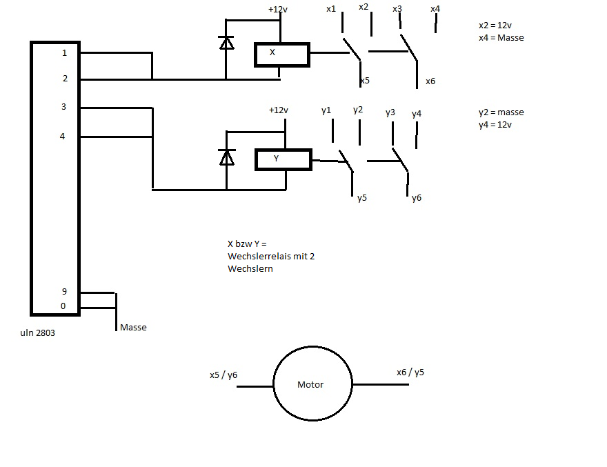

Hallo zusammen.
Ich habe vor über einen fertigen Microcontroller
http://www.conrad.de/ce/de/product/190746/H-Tronic-Multifunktions-Zeitrelais-mit-USB-Schnittstelle-191035-Baustein-11-15-VDC-Ausgangsleistung-16-A250-VAC-Zei?queryFromSuggest=true
von Conrad einen kleinen Motor zu steuern.
Der Motor (Gleichstrom mit 2 Anschlüssen) soll jeweils kurz in eine,
danach in die andere Richtung drehen.
Laut der Dokumentation von Conrad muss ich den Motor positiv ansteuern
und dann an die Steuereinheit gehen.
Dummerweise muss ich zusätzlich noch eine polaritätsdrehung machen.
Ich habe mal einen Schaltplan gezeichnet und hoffe das das so passt.
evtl muss ich noch einen spannungsteiler einbauen der vor den Motor
kommt damit dieser nicht zuviel strom bzw spannung bekommt.

von Hubert G. (hubertg)
Ja, passt so. Du musst nur dafür sorgen das nicht beide Relais
gleichzeitig anziehen.

von Falk B. (falk)
@ Dirk Heinrichs (dirk75)
Dazu braucht man eine H-Brücke. Entweder vollelektronisch (siehe
H-Brücken Übersicht oder mit Relais.
Nö. Ersten si das kein brauchbarer Schaltplan und zweitens ist er
falsch.
Für ein H-Brücke braucht man nur zwei Relais mit je EINEM Wechsler, aka
Polwendeschaltung.
Beitrag "Re: 2 Wechselrelais"
K1 und K2 brauchst du nicht, nur K3 und K4. Diese Schaltung hat u.a. den
Riesenvorteil, dass man egal wie man sie ansteuert keinen Kurzschluss
des Netzteils machen kann, wegen der mechanischen Kopplung der
Wechslerkontakte.
Siehe auch Relais mit Logik ansteuern.

von MaWin (Gast)
a) Warum erst über einen ULN2803 ein Relais und davon dann den Motor
steuern lassen ? Nimm einen L298 (je nach Motorstrom beim blockieren) an
12V und spar dir den ULN2803.
b) Pin 0 vom ULM2803 an Masse ist eine blöde Idee, er hat keinen Pin 0
und 10 muss an die Versorgungsspannung der Relais kommen.

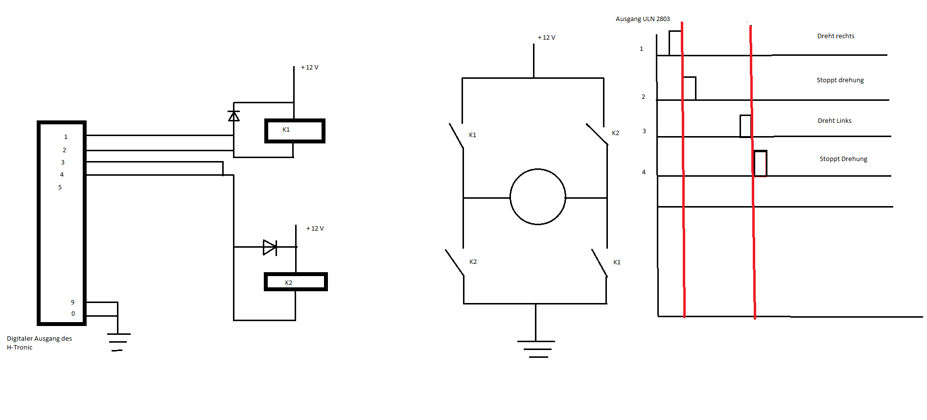

von Dirk H. (dirk75)
Über uln 2803 da diese komplette steuerung vorhanden ist.
Ich brauche halt die Programmierbare steuerung damit der Motor nicht
dauerhaft an Strom anliegt.
Habe jetzt mal versucht das ganze neu zu zeichnen und eine kleine
Zeittabelle daneben zu machen hoffe es ist so besser verständlich

von Falk B. (falk)
Das tut er nicht.
Deutlich besser gezeichnet, aber immer noch falsch.

von Falk B. (falk)
>> Das tut er nicht.
>Was meinst du damit " Das tut er nicht"?
In einer richtigen Polwendeschaltung liegt er nicht dauernd "am Strom".
Bei Pole sind auf GND geschaltet.
>Was ist den nun noch falsch?
Lies mal mein erstes Posting und denk drüber nach.
>>> Das tut er nicht.

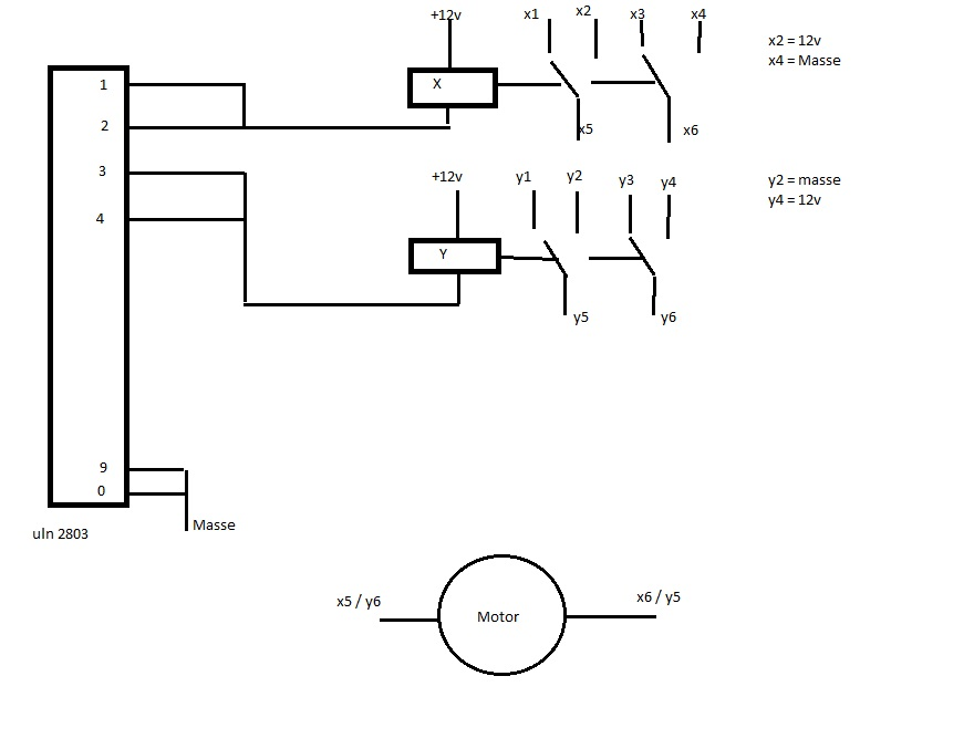

Mein problem ist halt ich kann nur benutzten was ich habe und das sind
dioden, die programmierbare Schaltung von Conrad sowie zwei bistabile
Wechslerrelais mit 2 wechslerkontakten.
> Beitrag "Re: Motorsteuerung über uln 2803"
Dort hast du geschrieben ich soll eine H Schaltung verwenden was ich
doch auch gemacht habe oder nicht?
Durch die Schaltung vor dem ULN 2803 werden je nach programmierung die
Ausgänge entsprechend geschaltet so das ich mein passendes timing habe,
Ich muss dazu lediglich noch die passende Ansteuerung des Motors haben
was ich doch mit Schaltplan 3 realisiert habe oder seh ich das falsch?
Das es bessere Lösungen gibt als mit Relais ist klar.
Die Kontaktbeschaltung stimmt so, nur du schreibst:
> sowie zwei bistabile Wechslerrelais mit 2 wechslerkontakten.
Wenn die Relais bistabil sind, dann musst du diese auch richtig an den
ULN2803 anschließen.
von Falk B. (falk)
Passt.
Ja und? Dann beschalte doch EINEN Wechslerkontakt pro Relais RICHTIG,
und schon hast du eine SICHERE, und millionefach bewährte Lösung. Man
sollte nicht das Rad neu erfinden wollen.
