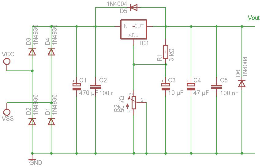

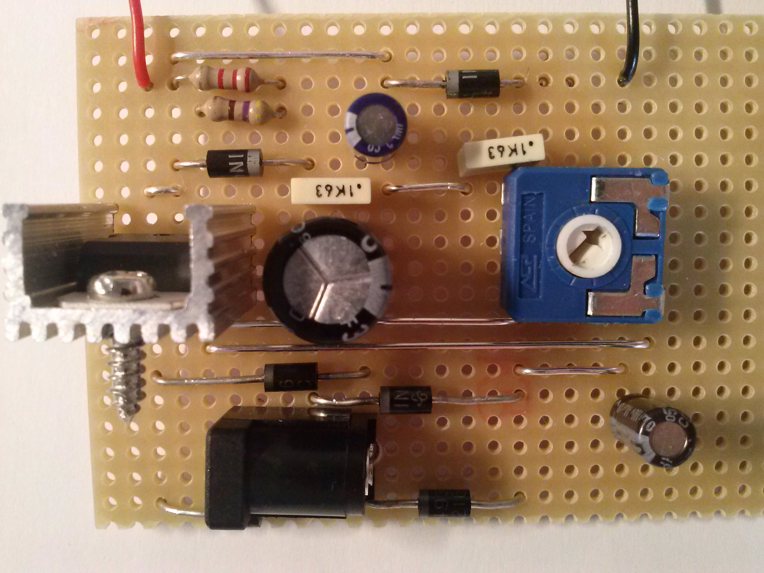

Hallo, ich habe mir heute diese Schaltung zusammengelötet, vorher auch auf einem Steckbrett ausprobiert. Jetzt funktioniert es natürlich auf einer Platine gelötet nicht mehr :/ Die Spannung lässt sich nur noch zwischen 22 und 23 Volt einstellen, sollte sich eigentlich zwischen 1,25 und ca. 23-24Volt einstellen lassen, eingespeist wird über ein 15V Wechselspannungsnetzteil (gibt laut Multimeter knapp 17 Volt Wechselspannung aus). Findet ihr einen Fehler im Layout? oder wo kann der Fehler liegen, hab schon mehrfach geschaut, ob ausversehen etwas gebrückt wurde, konnte aber nichts finden

Dein Spannungsteiler erscheint mir ziemlich hochohmig, für R1 werden meiner Meinung nach, so um die 200 Ohm empfohlen, um die Mindestlast abzudecken. Vielleicht hast Du ja an der Steckbrettschaltung eine Last gehabt? mfG vom ingo
Danke für eure Antworten! Hab den Spannungsteiler damit ausgerechnet: http://www.dieelektronikerseite.de/Tools/LM317.htm Und auf dem Steckbrett hatte ich es genauso und habe es auch ohne Last probiert und hat geklappt, aber ich versuch es gleich mal mit einer Last.

Foto vom Aufbau? So'n LM317 funktioniert normalerweise auf Anhieb, sonst würd man ihn wohl auch nach 40 Jahren nich noch benutzen ;)

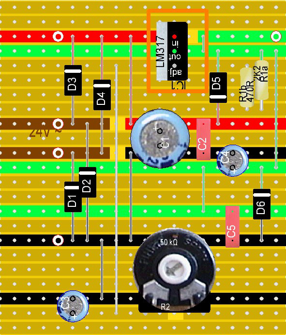

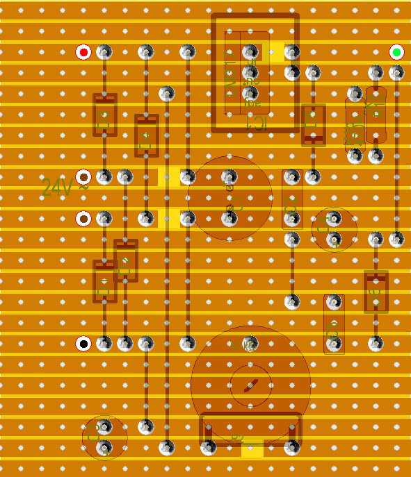

Habs genauso aufgebaut wie auf dem Layout oben. Ja ich wunder mich auch, auf dem Steckbrett hats auch auf Anhieb funktioniert ;) Und jetzt habe ich bestimmt schon 10 mal die Platine auf Fehler überprüft.

Mach mal ein Bild von deinem orginal Aufbau. Solche Aufbauten auf den Streifenplatienen haben gerne mal mikro Lötspritzer die ein das Leben schwer machen. Da kann man lange nach suchen.

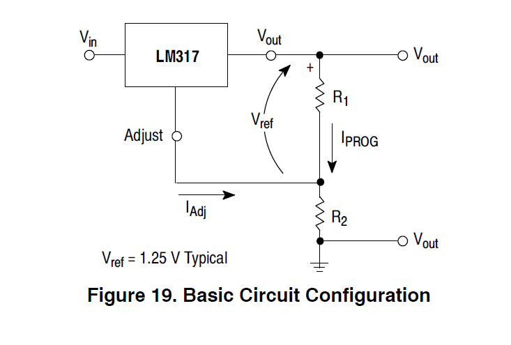

Im Unterschied zu den 78xx Reglern liegt der negative Pol der Stromversorgung der Innenschaltung des LM317 nicht auf GND, sondern auf Vout. Der Betriebsstrom der Regelschaltung fliesst folglich nicht nach GND, sondern nach Vout. Daher kann die Regelschaltung nicht arbeiten, wenn durch Vout kein Strom fliesst. Es ist ist also sehr sinnvoll, diesen Strom auch fliessen zu lassen.

Dann nehmt doch endlich mal ein Multimeter in die Hand und messt es nach: Vin an 10 V, ADJ über 10 k an 0 V und ein 10 k von Out an ADJ. Ich kenne keinen LM317 der dann am Ausgang keine 2,5 V generiert bzw. zwischen Out und ADJ 1.25 V. Und ArnoR: Was soll man von jemanden halten, der behauptet das DB sage 10 mA, und hängt zur Untermauerung seiner Argumentation noch ein Bild an in dem die Kennlinie nicht mal bi 5 mA geht? Der TE hat mit an Sicherheit grenzender Wahrscheinlichkeit einen Fehler im Aufbau seiner Schaltung und es liegt nicht an der fehlenden Grundlast.

> Findet ihr einen Fehler im Layout Oje, schon der Schaltplan ist falsch. Du hast so ziemlich alles ignoriert, was man beim Netzteilnwissen und berechnen sollte. Hier steht alles: http://www.dse-faq.elektronik-kompendium.de/dse-faq.htm#F.9 > sollte sich eigentlich zwischen 1,25 und ca. 23-24Volt einstellen > lassen, eingespeist wird über ein 15V Wechselspannungsnetzteil (gibt > laut Multimeter knapp 17 Volt Wechselspannung aus). Dein 15V Trafo ist viel zu klein. Die 17V kommen eh nur im Leerlauf. Du musst nicht mit 15V rechnen, sondern sogar mit 15V-15%=13.5V, denn die 230V des Stromnetzes können auch mal 10% weniger haben. Dann darfst du die SPitzenspannung bestimmen (13.5V*1.414) und die Spannungsverluste der Diaden im Brückengleichrichter abziehen bei einem Spitzenstrom der 10 mal höher ist als der Nennstrom, also 15A statt 1.5A, also 2 mal 1V, also bleiben von den 19V nur 17V. Dann kommt dein viel zu klein geratener 470uF Siebelko, der muss ja den Strom liefern, wenn die Netzspannung gerade mal Pause macht, also 0.01s lang, und bei 1A aus 470uF entlädt der sich um 21V. Uups, da ist der ja leer. Nehmen wir 4700uF, sind es 2.1V, von 17V, bleiben 15V die minimal am Ende jeder Halbwelle in den LM317 gehen. Der braucht zum Regeln auch die sogenannte drop out Spannung für sich, und die liegt bei 1A bei bis zu 2.5V, bleiben also 12.5V die der LM317 maximal zuverlässig und stabil liefern kann wenn man ihn mit einem 15V Trafo versorgt und mit einem 4700uF Elko sieben würde. Weit weg von deinen erwünschten 24V. Da ist es nicht so wichtig, daß ihm der Kühlkörper fehlt, daß er sowieso keine 1.2V liefert wenn er mit 30V versorgt wird und 1A liefern soll, daß du den Spannugnsteiler viel zu hochohmig ausgelegt hast und wahrscheinlich dein Trafo auch viel zu wenig Strom liefern kann, denn um 1A GLeichstrom liefern zu können (so viel willst du vermutlich) muss der Trafo mindestens 1.6A liefern können, irgendwoher muss ja die Leistung kommen, die bei der wundersamen Erhöhung der Spannung von 15V auf 19V bei der Gleichrichtung wie durch Zauberei hinzugewonnen wird. Eben durch höhere Spitzenströme die der Trafo liefern muss. Also noch mal von vorne, die gesamte Berechnung steht im verlinkten Artikel, der normale Trafo für ein 24V/1A LM317 Netzteil ist 25V/40VA.

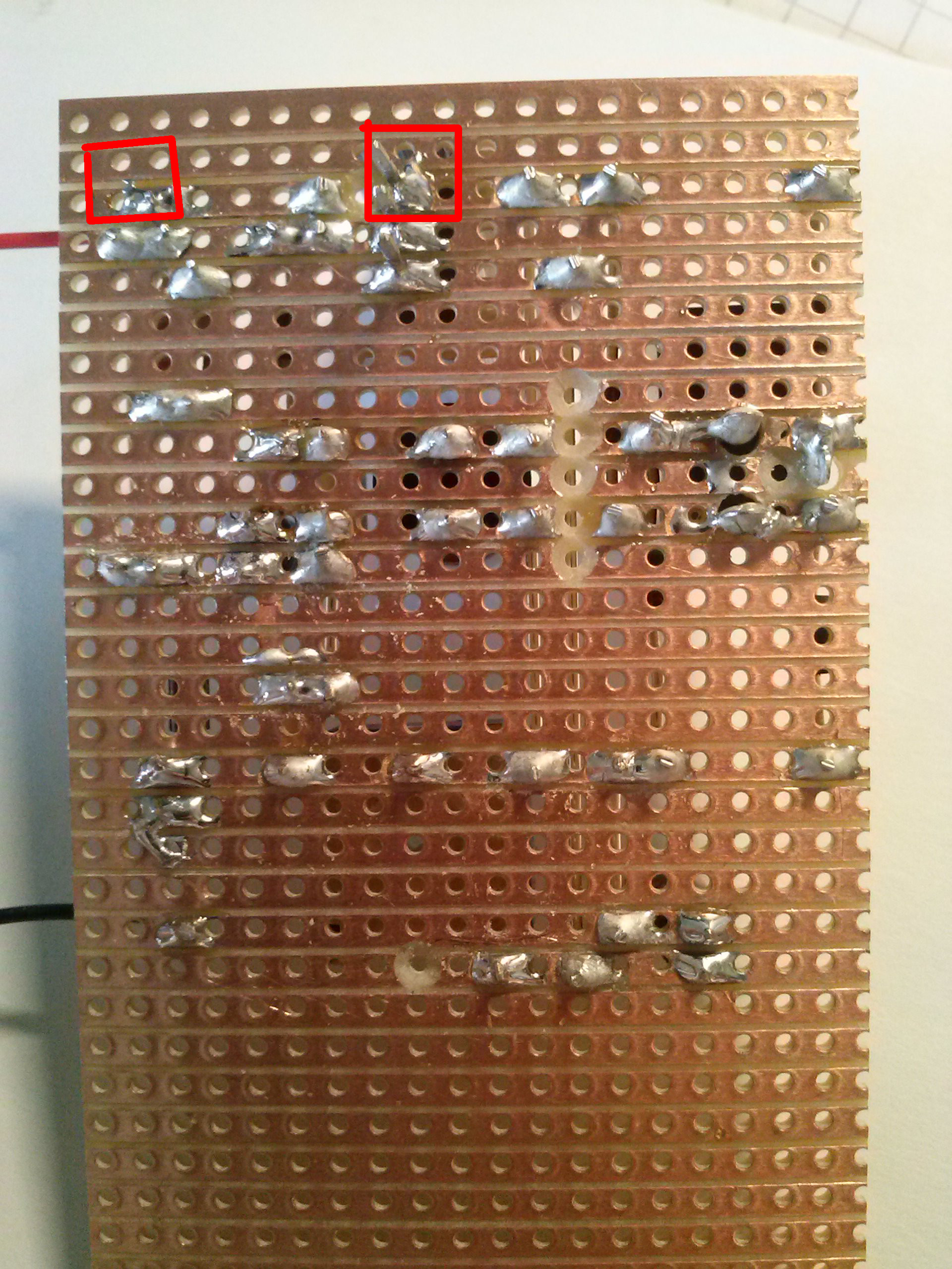

Hoffe es ist einigermaßen gut erkennbar, ist leider momentan nur eine Handykamera benutzbar. Pollin-Bausatz ist dieser: http://www.pollin.de/shop/downloads/D810029B.PDF Wobei ich sagen muss, dass ich R1 und den Trimmer geändert habe, da ich keinen 10'000 Trimmer mehr da hatte und habe mir dann das Verhältnis eben mit dem Rechner (http://www.dieelektronikerseite.de/Tools/LM317.htm) ausgerechnet, was ja auch auf dem Steckbrett problemlos funktionierte. Ich wusste nicht, dass man da R1 mit 240 Ohm nehmen sollte. Und musste noch am Eingang das mit den Dioden hinpfrimeln, weil ich mich anfangs um eine Reihe "verlötet" hatte und es dann nicht mehr anders ging. Und der Spritzer links unten macht auch nichts, da wie auf dem Layout auch zu sehen, die Leiterbahnen nicht betroffen sind. Ansonsten weiß ich, dass es nicht so toll gelötet ist :D

A. K. schrieb im Beitrag #3189361:
> Siehe Markierung.
Uff, die muss man aber erst mal finden. :-)
Die Lötbrocken am Regler IC sehen sehr nach kalter Lötstelle aus.
Ansonsten schau dir mal deine Lötzinnkleckser unter dem
Vergrößerungsglas an, da könnten an mehreren Stellen unbeabsichtigte
Lötzinnbrücken sein.
Udo Schmitt schrieb: > Uff, die muss man aber erst mal finden. :-) Habs korrigiert.
#3189374
> Ansonsten weiß ich, dass es nicht so toll gelötet ist :D Was bitte soll der Witz von Kühlkörper am LM317 ?
@A. K.: Nein die sehen in echt gut aus, nur aus dem Winkel nicht ganz, weils ein bisschen schräg gelötet wurde. Außerdem ist GND und Vout, müsste also dann ein Kurzschluss geben, was es ja nicht tut. @Udo Schmitt: Nein eigentlich sehen die ganz gut aus, sind nur so glänzend, weil das mit bleihaltigem Lot ist, weil mir das bleifreie kurz vor Schluss ausgegangen ist, deshalb sind manche Stellen auch matt und manche glänzend.

O. E. schrieb: > Ja das zeigt einige tausend Ohm an und steigt und steigt, Auf jeder einzelnen Verbindung und beabsichtigter Nichtverbindung in deiner Schaltung? Soll heissen: Alle benachbarten Leiterbahnen durchklingeln, ob dabei das rauskommt, was man erwartet. Ggf. auch mal zwischen Bauteilbein und Leiterbahn messen, obs wirklich 0 Ohm sind.

A. K. schrieb: > Auf jeder einzelnen Verbindung und beabsichtigter Nichtverbindung in > deiner Schaltung? Nein nicht auf jeder, ich glaub ich habe den Fehler gefunden. Und ich dachte ich habe gestern alles überprüft...

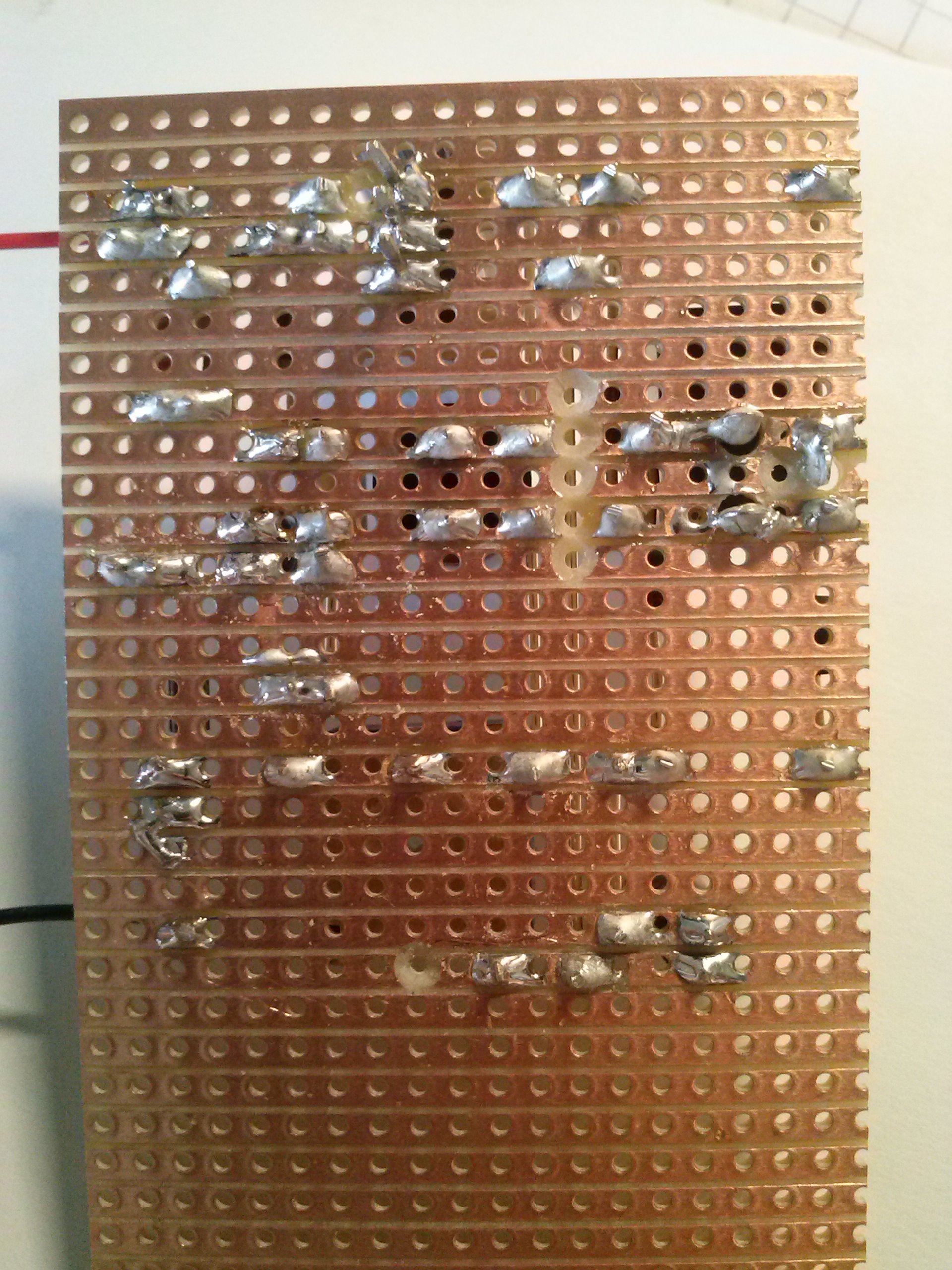

kann es vielleicht sein dass du Vin über den Kühlkörper mit Vout verbunden hast ? Nur mal so als Idee, das würde auch erklären warum du so eine hohe Ausgangsspannung hast und nix regeln kannst, da LM317 überbrückt wäre.
Okay habe doch keinen Fehler gefunden, aber es scheint eine niederohmige Verbindung zwischen Vin und Vout zu bestehen, weiß bloß nicht wo! Am Gehäuse kanns nicht liegen, das hat zu allen Bauteilen und Brücken mindestens 1mm Abstand! Edit: ich glaub ich habe doch den Fehler gefunden, ich teste es gleich aus und poste dann das Bild mit dem Fehler, wenn das wirklich der Fehler ist, dann wäre das fast zu offensichtlich...
Falk Brunner schrieb: > @Franz B. (byte) > >>laufen seit der Reparatur mit günstigen aber passenden Elkos schon 5-6 >>Jahre ohne Probleme. Das is doch Schwachsinn sowas. > > Nein, Kapitalismus, welcher nach permanentem Wachstum schreit. Da ist > geplante Obseleszens nur logisch. Ja. Da steckt aber auch gehörig viel Psychologie drinnen! Ein Bauelement was im Gerät nur groß und schwer und teuer ist und dem Endkunden ansonsten nicht als Feature SOFORT vorführbar ist, wird halt gerne reduziert oder am liebsten dezimiert (z.B. bei Abblockkondensatoren schön zu sehen). Dann kommt noch das Meer der Neuzugänge in der Entwicklung hinzu. Im asiatischen Raum sind das doch alles junge Hüpfer. Die kennen oftmals nicht die Zusammenhänge bzw. WOLLEN sie von den Älteren auch gar nicht hören. Tja, ab 35 ist man weg vom üblichen Breit-Bewerbermarkt ;-) Irgendwie rächt sich alles.
Tatsächlich war das der Fehler, wie peinlich! Auf dem Bild war über die unbenutzte Leiterbahn Vin mit Vout verbunden, das rechte (was auf dem Bild leicht verschwommen ist) ist offensichtlich, ich dachte die Leiterbahn darüber ist sowieso unbenutzt, also egal, das links, was auf dem Bild eigentlich gut zu erkennen ist, habe ich übersehen... nun funktioniert es, lässt sich zwar nur bis 2 Volt herunterregeln, aber das ist in Ordnung, will mir sowieso noch irgendwann etwas gescheites bauen. Danke für eure Hilfe

O. E. schrieb: > Tatsächlich war das der Fehler, wie peinlich! > > Auf dem Bild war über die unbenutzte Leiterbahn Vin mit Vout verbunden, > das rechte (was auf dem Bild leicht verschwommen ist) ist > offensichtlich, ich dachte die Leiterbahn darüber ist sowieso unbenutzt, > also egal, das links, was auf dem Bild eigentlich gut zu erkennen ist, > habe ich übersehen... > > nun funktioniert es, lässt sich zwar nur bis 2 Volt herunterregeln, aber > das ist in Ordnung, will mir sowieso noch irgendwann etwas gescheites > bauen. > > > Danke für eure Hilfe Sowas aber auch, es war doch ein Fehler im Aufbau und nicht die fehlende Grundlast das Problem…oh Wunder, oh Wunder…
