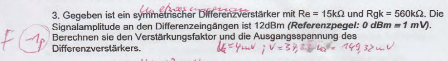

Hallo zusammen, kann mir jemand bitte bei der folgenden Aufgabe helfen und mir einen Weg zu der Lösung aufzeigen (Tipps)? ----------------------------------------------------------------------- geg: Re=15k R2=560k Signalamplitude=12dBm (Referenzpegel: 0dBm = 1mV) [sagt mir gar nichts] ges: Verstärkung [v]=? Ausgangsspannung [Ua]=? ----------------------------------------------------------------------- Wäre für jeden Tipp dankbar.

hier wäre die Aufgabe, und nein ich hatte sowas bis jetzt noch nicht berechnet, deswegen habe ich solche Probleme damit :)

Ist es ein Differenzverstärker mit Bipolartransistor oder auf Basis eines Operationsverstärkers mit ein paar Widerständen? Aufgrund eines früheren Postings von dir nehme ich jetzt fast letzteres an... Ich wollte dich nicht verwirren, aber deine Frage tut es auch, wenn du uns nicht über den Kontext informierst ;-)
>kann mir jemand bitte bei der folgenden Aufgabe helfen und mir einen Weg >zu der Lösung aufzeigen (Tipps)? Zum symmetrischen Differenzverstärker, der eine grundlegende Basisschaltung der Elektronik ist, gibt es tonnenweise Formeln und Unterlagen im www. Darüberhinaus kannst du einen kostenlosen Simulator, wie beispielsweise Tina-TI, anwerfen und hast in 3...4 Minuten ein Ergebnis. >Das ist ja eine wirklich präzise Frage, da jeder auf der Welt weiß, was >mit Re und R2 gemeint ist...aber zum Glück gibt es ja Glaskugeln ;-) Zum Glück gibt es Leute, die wissen, wie ein symmterischer Differenzverstärker aussieht. >Ist es ein Differenzverstärker mit Bipolartransistor oder auf Basis >eines Operationsverstärkers mit ein paar Widerständen? Aufgrund eines >früheren Postings von dir nehme ich jetzt fast letzteres an... Das war jetzt aber ein hilfreicher Einwand! >Ich wollte dich nicht verwirren,... Ach so, dann wolltest du dich nur wichtig machen?
Ein paar Formeln hab ich, nur kann ich damit nichts anfangen: R1=R2 R3=R4 Ua=(R3/R1)(Ue2-Ue1) V habe ich mit V=R3/R1 gerechnet = 37,3 VdB = 20*lg(V) = 31,43 so ... weiter komme ich nicht. Ich möchte nicht nur die Ergebnisse haben, sondern auch verstehen wie man das rechnet :) PS: Danke Kai für das Programm ;)
>so ... weiter komme ich nicht. Ich möchte nicht nur die Ergebnisse >haben, sondern auch verstehen wie man das rechnet :) Weißt du denn, wie ein OPamp funktioniert, und wie man das mit der Gegenkopplung rechnet?
Beginnend mit 0dBm und 1mV. Dann ist 12dBm die vierfache Spannung. Weshalb ? Mach mal...

>Bewerft mich mit Tomaten, aber ich habe null Ahnung was das Bedeuten >könnte :-/ Wenn 0dBm = 1mV, dann sind 12dBm 12dB mehr als 1mV. Und wegen 12dB = 20dB x log (x) / log (10) ist x = 3,981 also rund 4. Dein Signal ist als rund 4mV groß.

Kai Klaas schrieb: > 12dB = 20dB x log (x) / log (10) wie kommst du damit auf 4? ich meine ich komme mir schon wirklich doof vor, aber wie rechnest du das?
Darius S. schrieb: >> 12dB = 20dB x log (x) / log (10) > > wie kommst du damit auf 4? ich meine ich komme mir schon wirklich doof > vor, aber wie rechnest du das? Was ein Logarithmus ist, weisst Du? Ansonsten siehe auch hier: http://de.wikipedia.org/wiki/Dezibel
ok ich gebe auf, mein Kopf explodiert gleich! kann mit bitte jemand eine Schritt für Schritt Rechnung geben? Danke!
#3190789
x = 10 ^ [(12dB/ 20db) * log (10) ] bei log (10) brauchst keine taschenrechner amschmeißen, ist einfach 1. und 10^0,6 ist eben rund 4.
vielen Dank Euch ALLEN! ERLEDIGT

Kai Klaas schrieb: > Zum symmetrischen Differenzverstärker, der eine grundlegende > Basisschaltung der Elektronik ist, gibt es tonnenweise Formeln und > Unterlagen im www. Na ja. Ich habe mit Hilfe von Google jetzt herausgefunden, daß tatsächlich ein Subtrahierverstärker gemeint ist. Und nein, auch wenn man damit die Differenz zweier Spannungen verstärken kann, heißt es trotzdem nicht Differenzverstärker. Denn dieser Begriff ist bereits für eine andere Grundschaltung vergeben: http://de.wikipedia.org/wiki/Differenzverstärker Und obwohl der Subtrahierverstärker (im Gegensatz zum "richtigen" Differenzverstärker) natürlich nicht symmetrisch ist - und das auch niemals sein kann, wird wohl anscheinend eine Beschaltungsvariante "symmetrisch" genannt, nämlich die wo mit R1/R2 = R3/R4 die Verstärkung für beide Eingänge betragsgleich eingestellt wird. http://de.wikipedia.org/wiki/Subtrahierer#Subtrahierverstärker Wenn dann noch R1=R3 und R2=R4 gilt, dann hat man tatsächlich nur noch zwei Bauelemente, die das Verhalten der Schaltung bestimmen. Man kann sogar raten daß mit R_gk der Widerstand gemeint sein könnte, der vom OPV-Ausgang zum invertierenden Eingang geht. Nur: warum kann man da nicht ein Schaltbild hinzeichnen? Mit benannten Bauelementen? Wäre das evtl. zu einfach? Und wie so oft läuft es darauf hinaus, daß eine Leerkraft mal wieder nicht in der Lage war, eine Aufgabe klar und unmißverständlich zu formulieren. Wenn hier jemand kritisiert werden muß, dann nicht der TE, sondern derjenige der diese Aufgabenstellung verbrochen hat. XL
