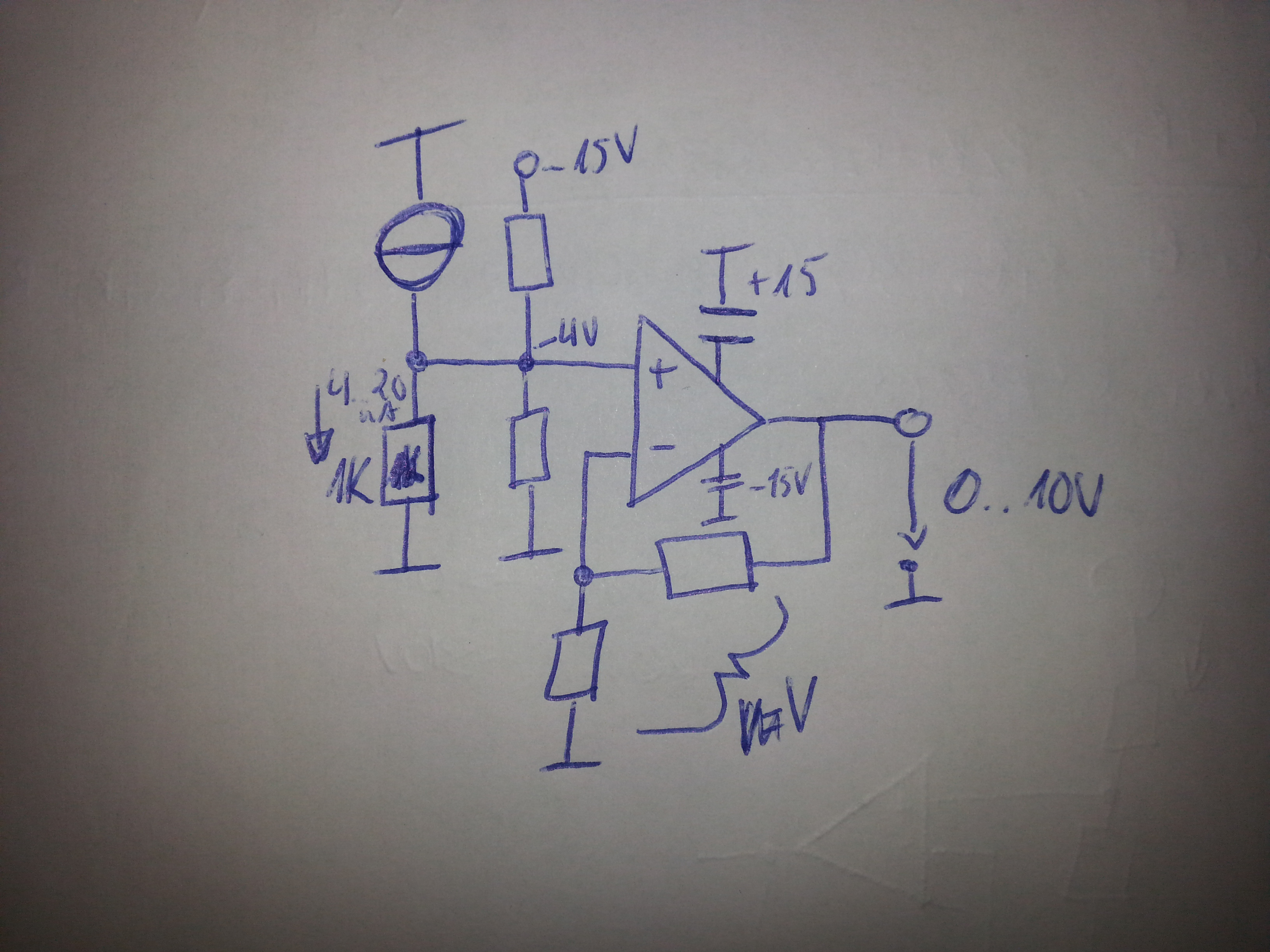

Hallo Leute,
Hab gerade ein Problem mit einer (ihr werdet sagen einfachen) Aufgabe
die ich lösen muss.
Es geht um ein Sensorsignal das mit Hilfe eines OPVs Verstärkt werden
soll.
Die Aufgabe lautet folgendermaßen:
Entwickeln sie eine OPV Interfaceschaltung die eine Eingangsgröße von
4...20mA in eine Ausgangsspannung von 0...10 V wandelt.
Als Zusatz soll ein digitaler Ausgang den Eingangszustand Kein
Strom(Schleifenfehler) anzeigen
Gegeben: OPV(s), Widerstände E12, +/-15V
Leider hab ich bis jetzt noch nie mit einer Stromquelle, die verstärkt
werden soll, gearbeitet...deswegen hab ich mich nach starkem Verzweifeln
hierher gewandt.
Im Prinzip würde ich mich nur für den ersten Teil interessieren. Das mit
dem digitalen Ausgang würde ich einfach mit einem Komparator
realisieren.
Danke schonmal für eure Antworten!
MFG Manuel

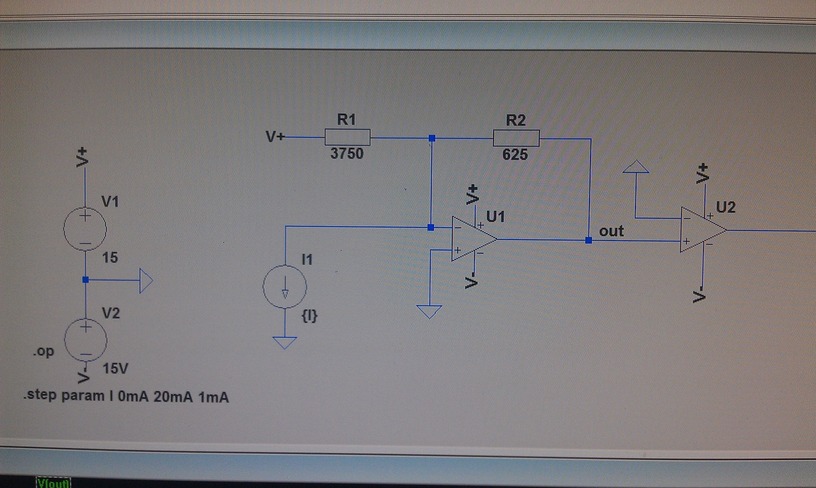

Ich hab nach langem herumprobieren nun endlich eine Lösung gefunden.
Mit dem R1 ziehe ich immer die 4mA ab (15V / 3750E), die Stromquelle ist
verkehrt herum eingebaut, somit habe ich immer eine negative
Eingangsspannung im negativen Eingang. Die invertierte Beschaltung
machts mit der gewünschten Verstärkung (durch R2) wieder positiv ...
Laut simulation funktionierts :)
Danke an alle die mir geholfen haben!
MFG

esound schrieb:
> die Stromquelle ist verkehrt herum eingebaut
Damit entspricht die Schaltung aber ziemlich sicher nicht den Wünschen
des Aufgabestellers. Der Eingangsstrom von 4–20mA soll in die Schaltung
hineinfließen und nicht heraus.
Ansonsten ist deine Umsetzung aber gut, und du schaffst es sicher auch
noch, mit dem invertierten Strom fertig zu werden.
