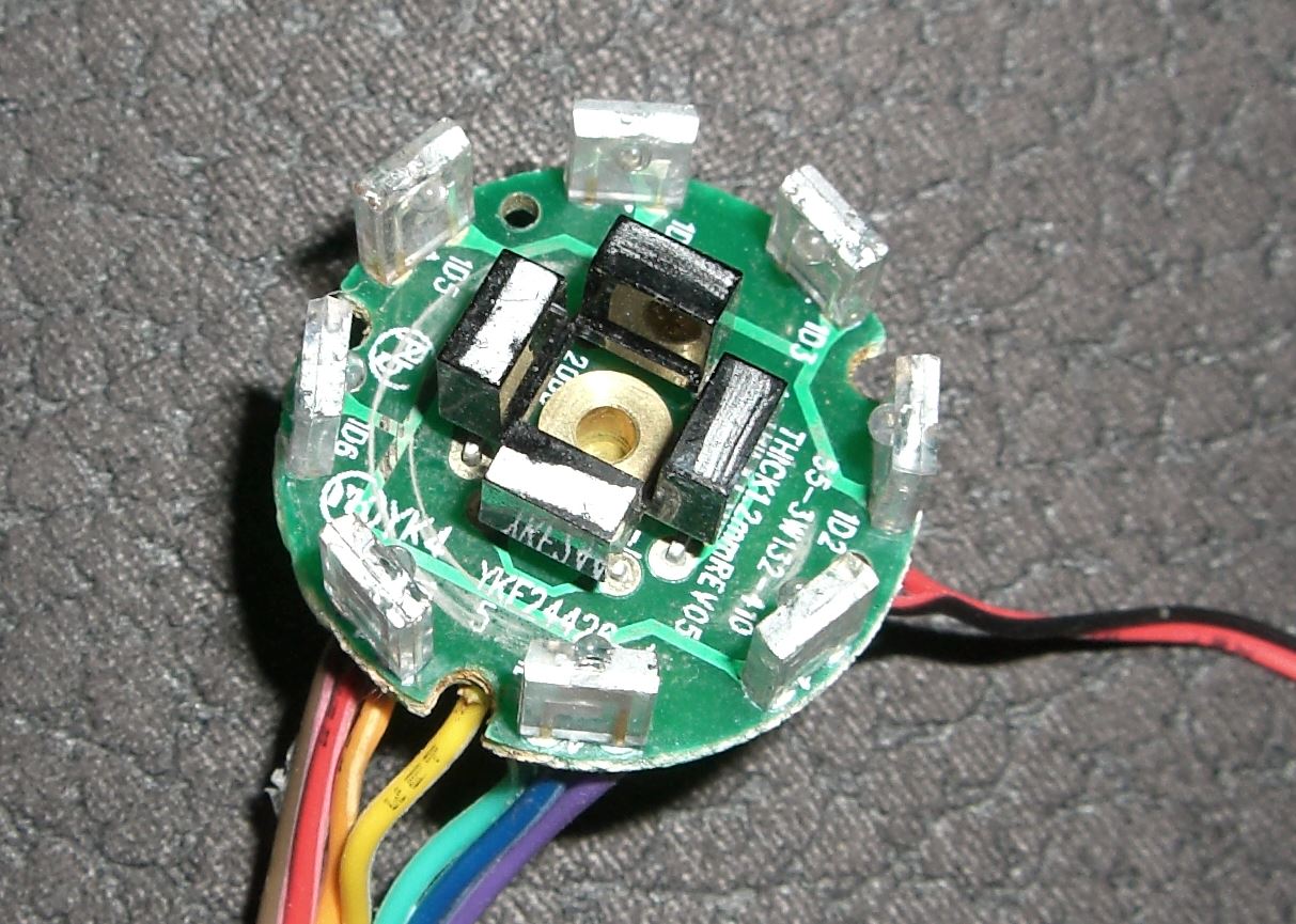

Also ich möchte mir eine Wetterstation bauen mit Tinkerforge und habe
ein Problem beim WindRICHTUNGSmesser:
Dieser wird scheinbar durch eine simple Art von Lichtschranken
realisiert:
auf einer Runden Platine habe ich innen in einem kleinem Kreis 4 Dioden
die UV-Licht aussenden und außen Fotodioden die das Licht einfangen
sollen.
In einem Zwischenraum zwischen den Sender und Empfangsdioden dreht sich
ein Läufer, der in seindem Rand ein Loch hat. Je nachdem wie sich nun
die Windfahne dreht, hat der Läufer sein Loch ein anderen Stelle und
eine andere Fotodiode liefert Spannung die ausgewertet werden kann.

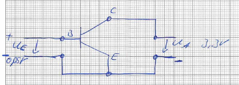

stimmt, da hast du recht. Ich habe es nun mal aufgezeichnet wie ich mir
das Denke.
Jedoch hab eich mir nochmal das Board von Tinkerforge angeschaut und ich
denke es braucht keinen OP.
das Baord liefert selbst schon eine Spannung von 3,3 V gegen GND und
liefert mir bei Zustandswechsel einen Interruppt ( 3,3V Logisch 1 0V
logisch 0)
Ich bräuchte also einen PNP-Transistor der einfach nur bei 0,05V
durchgängig schaltet (Nennt sich glaube ich Sperrspannung oder ? )
Auf der CE Strecke habe ich ja dann meinen Schalter der geschaltet wird,
sobald auf der BE Strecke eine Spannung >= 0,05 V anliegen?
Hoffe das hilft nun Licht ins Dunkel zu bringen.
Patrick

Gast #3192015
Ein Bipolartransistor wie gezeichnet benoetigt mindestens 0.7V um etwas
zu machen, zuden noch einen kollektor Widerstand.
Eigentlich sollte man einen Komparator nehmen. zB einen LM339 oder so.
Beschaltung gemaess Datenblatt, mit Hysterese

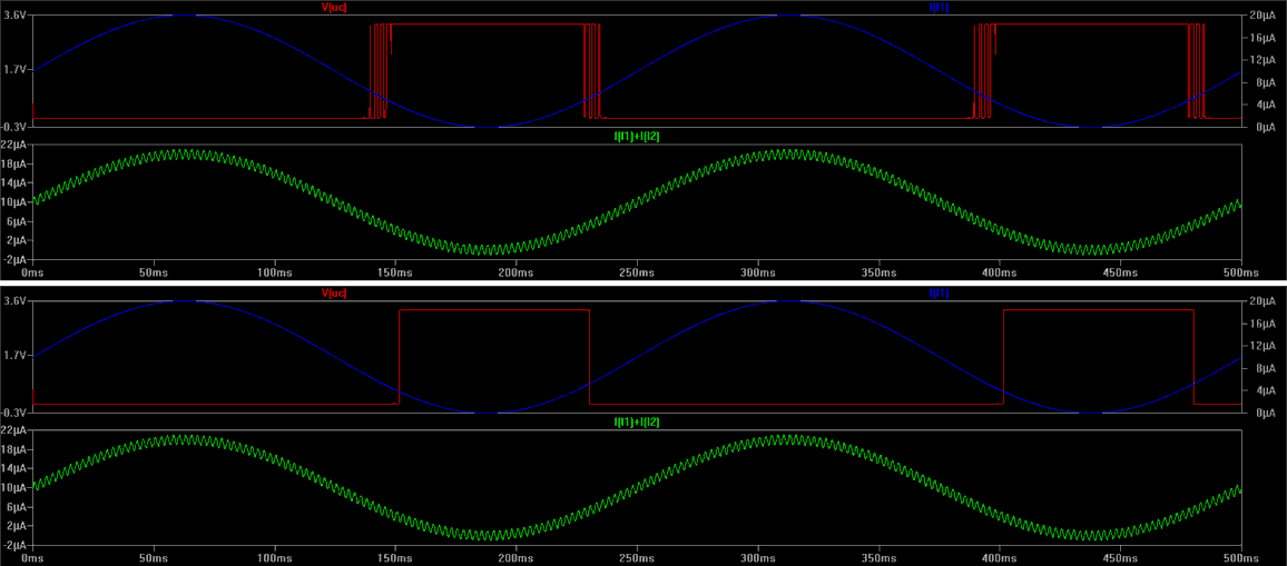

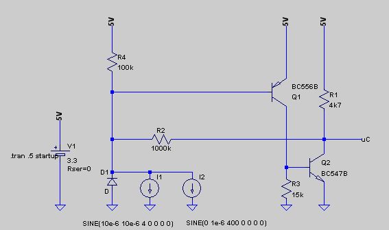

Nur falls es interessiert: Hier eine leicht modifizierte
Transistorschaltung, die eine Schalthysterese aufweist. R2 und R4
skalieren natürlich mit dem zu erwartenden Fotostrom.

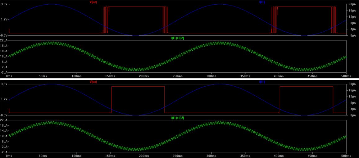

LT Spice Simulation:
Es wurde dem Fotostrom ein Rauschen von 10% überlagert. UB=3,3V
Oben: Signalverlauf ohne R2 (keine Hysterese), unten mit Hysterese.
Ich würde schon sagen, dass das Ergebnis die kleinen Mehrkosten
rechtfertigt.
Liebe Grüße
Michael

Allerdings glaube ich, dass bei dir wahrscheinlich gar keine Fotodioden
verbaut sind sondern Fototransistoren (denn dein Messwert von 50mV passt
überhaupt nicht zu bleuchteten Fotodioden). Fototransistoren sind für
diese Anwendung auch ein viel sinnvollerer Sensortyp. In dem Fall macht
eine Spannungsmessung gar keinen Sinn, du musst praktisch den Strom
verwenden. Die bisher vorgeschlagenen Schaltungen passen auch für
Fototransistoren (die Widerstandswerte sollten dann ca. einen Faktor 10
kleiner gewählt werden).
Allerdings könntest du bei Fototransistoren auch auf den Verstärker
verzichten, weil sie den durch die Stromverstärkung des Transistors
sozusagen schon eingebaut haben. Einfach den Emitter auf GND, den
Kollektor über einen Arbeitswiderstand (einige hundert Ohm ... einige
kOhm) nach 3,3V und mit dem Kolletor auf den µC-Pin.
