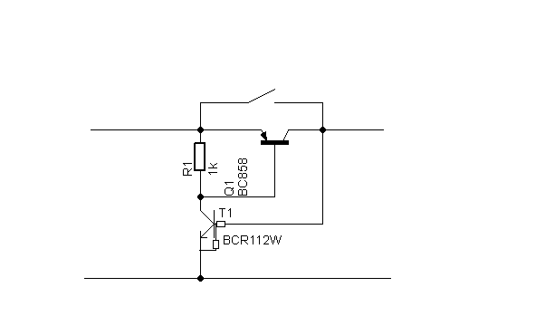

Guten Abend Leute!
Da ihr schon so vielen geholfen habt, stelle ich heute mein Problem ein.
Ich bin Einsteiger.
Ich bastele gerade an einem Prototypen. Er soll erstmal die
Basis-Funktionen abbilden muss aber schon extrem klein sein. Er besteht
aus einem 3.3V Bauteil (max. 400mA Puls) das über einen sehr kleinen
Li-Ion Akku mit Strom versorgt wird. Die Spannung wird mittels DC-DC
Wandler oder Zener-Diode angepasst (das reicht erstmal für den
Prototypen).
Das Bauteil soll mit Strom versorgt werden sobald es bewegt wird. Das
kann entweder dauerhaft sein, oder eine zeitlang, z.B. für 30sek.
Stromverbrauch spielt hier noch keine Rolle!
Der Platzbedarf ist extrem wichtig, die Schaltung sollte nicht mehr
Platz als eine 1 ct-Münze verwenden.
An folgendes hatte ich gedacht:
- Erschütterungssensor
ggf. viel Platzbedarf für die nötige Schaltung.
- Quecksilber-/Kugelschalter
Wenn der Gegenstand seine Lage ändert. Wie kann hier bei einmaligem
Schließen des Schalters die Schaltung mit wenig Platzbedarf
dauerhaft/für eine zeitlang schalten?
- Fototransistor/-diode
Wenn der Gegenstand quasi aufgedeckt wird. Wie kann hier bei einmaligen
Lichtfall auf die Diode die Schaltung mit wenig Platzbedarf
- SMD-Öffner
Wenn der Gegenstand hochgenommen wird fließt Strom. Nur ein Bauteil,
sehr klein zu realisieren. Aber SMD-Öffner sind schwierig und nur in
großen Stückzahlen zu bekommen.
- SMD-Taster
Wenn der Gegenstand auf dem Taster liegt, ist er geschlossen. Hebt man
ihn an öffnet er. Wie kann hier beim Öffnen die Schaltung mit wenig
Platzbedarf dauerhaft/für eine zeitlang schalten?
Habt ihr dazu Ideen? Würde mich sehr über jeden Tipp freuen.
Vielen Dank für eure Hilfe und schönen Abend!

vielen Dank für den Link. Die Neigungschalter dort sind super für meinen
Zweck geeignet. Wie kann ich denn möglichst einfach und mit kleinen
Bauteilen die Stromquelle dauerhaft einschalten wenn der
Neigungsschalter kurz ausgelöst wird?
Hier wurde das selbe Problem diskutiert, aber die Lösung wurde am Ende
nicht vollständig geschildert:
Beitrag "Neigungsschalter Strom / Spannung halten"
Vielen Dank!

Wenn Du ein, wie auch immer generiertes Signal hast, so lautet die
99€-Frage: Welche Zeitvorstellungen hast Du denn?
In vielen Fällen reicht der gute, alte 555. Allerdings will auch der
wissen wie lange.
Gast #3193069
die Schaltung bleibt nach Betätigen des Tasters (Rüttel oder
Neigungsschalter)  ein.
Für Q1 musst du dir bei 400mA was stärkeres suchen,
Wenn die Transistoren im SOT323 Gehäuse und der Widerstand 0603 ist
kommst du mit weit weniger als 1cm² aus (viel Spass beim Löten :-)
