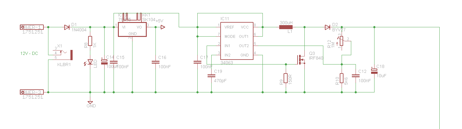

Hallo Jungs, hoffe habt ihr ein paar Tipps für mich und meinen Freund. Es geht um folgendes: Ich habe eine Nixie Uhr für meinen Freund gebaut. Hat soweit gut funktioniert. Nun hat mein Freund am Netzteil was messen wollen, und einen Kurzschluss fabriziert. Vorsichtshalber alle IC aus den Sockel gezogen. Was wir wissen. der 7805 ist OK Am Ausgang hat man 5V Am Eingang von 34063 haben wir 12V An D2 Anode 12,01V, Kathode 11,68V. Der IRF840 "scheint" OK zu sein. An D2 Kathode sollte etwa 170V sein. Der Schaltregler IC hat man schon getauscht. Hat sich die Situation nicht verbessert . Idee, wo was man messen sollte ? Was sollte am IRF Gate an Signal anlegen ?

Der Trimmer (R12) sollte auch einen Masseanschluss an Pin 1 haben.
Trimmer schrieb: > Der Trimmer (R12) sollte auch einen Masseanschluss an Pin 1 haben. Vielleicht aber, das ist nicht das Problem. Vor dem Kurzschluss war die Ausgangsspannung auch "so" in Ordnung. Konnte man sauber einstellen so zwischen 160-190V ( so etwa ) Sagte die Nixie hat funktioniert.
Thomas der Bastler schrieb: > Der IRF840 "scheint" OK zu sein. Geprüft?
Warten wir bis mein Freund Walter sich hier meldet. Nach dem Plan sollte er geprüft haben
@ Thomas der Bastler (thomasderbastler) > Nixie.png > 6,4 KB, 13 Downloads Das selbstgestrickte Symbol des MC34063 ist irreführend. C12 bringt ne "schöne" Phasendrehung in die Regelschleife. R12 ist nicht wirklich geschickt platziert, den Poti packt man an Masse, ausserdem mit Vorwiderstand, damit man nur einen begrenzten, sinnvollen Bereich einstellen kann. Die MOSFET-Ansteurung geht so, frisst aber tierisch Strom. Es fehlt der Strommesswiderstand. Mach es einfach richtig. Beitrag "Re: Stepup 180V - sackt völlig zusammen"

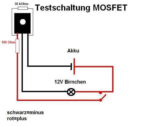

Ahoi, hier bin ich, der diese wunderschöne Nixi geschossen hat. Den IRF 840 hatte ich ausgelötet und nach Thomas`s MosFet Testschaltung angeschlossen. Schalter geschlossen -> Lampe brennt Schalter boffen -> Lampe aus GW

Naja..ist auch eine Möglichkeit. Kann jemand aber sagen was muss an Gate sein ?

Bring mal ein System ins Chaos: An welchem Pin von IC und an welchem Punkt der Schaltung misst du was? Vorzugsweise grafisch, also ins Schaltbild reingepinnt. Und durchgängig, also keine auslassen.

Walter R. schrieb: > "OL" und "0,498V" Da haben wir es doch: es müssen 0,4981V sein. Thomas der Bastler schrieb: > Was sollte am IRF Gate an Signal anlegen ? Da muss ein Pulsweitenmoduliertes Rechtecksignal anliegen, kannst du das Überprüfen? Was misst du an Pin5 vom IC, dort müsste die Feedbackspannung von 1,25V (Wert ohne Garantie aus dem Kopf) anliegen, ist die Spannung größer, taktet das Biest nicht mehr.
Wenn an der Kathode knapp 12V liegen, dann können am Feedback nur dann 1,25V aufwärts liegen, wenn der Spannungsteiler spinnt. Und wenn das Ding nicht taktet, dann liegen am Ausgang knapp 12V. Wie hier angegeben. Das haben Stepups so an sich. Die Frage ist also nur, warum es nicht taktet. Es sei denn die obigen Angaben sind wirklich ohne IC gemeint, wie oben irgendwie drin steht. Dann wärs aber auch nicht weiter erstaunlich, wenn die Schaltung nicht funktioniert. ;-)

A. K. schrieb: > Es sei denn die obigen Angaben sind wirklich ohne IC gemeint, wie oben > irgendwie drin steht. Dann wärs aber auch nicht weiter erstaunlich, wenn > die Schaltung nicht funktioniert. ;-) Oder der IC ist gedreht (Pin1 >> Pin8).

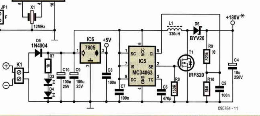

> Nun hat mein Freund am Netzteil was messen wollen, und > einen Kurzschluss fabriziert Wenn man (schon im Elektro-Vorshclag) nicht so superdämlich wäre, und den shunt Rsc am MC34063 weggelassen hätte "wieso, die Schaltung funktioniert doch auch ohne", hätte man jetzt nicht das Problem. Aber nein, die Neunmalklugen müssen gegen alle Ratschläge es möglichst immer so bauen, daß es beim ersten Problem kaputt geht. Klarer Fall von selber Schuld (einer Elektorschaltung zu trauen).
MaWin schrieb: > Wenn man (schon im Elektro-Vorshclag) nicht so superdämlich wäre, und > den shunt Rsc am MC34063 weggelassen hätte Diese Sparversion findet man erstaunlich häufig. Grad bei Stepups mit hoher Spannung. Weil da im Regelbetrieb keine Sättigung auftreten kann. Beim Anfahren aber u.U. schon, nur steckt die Schaltung das meist noch weg.
