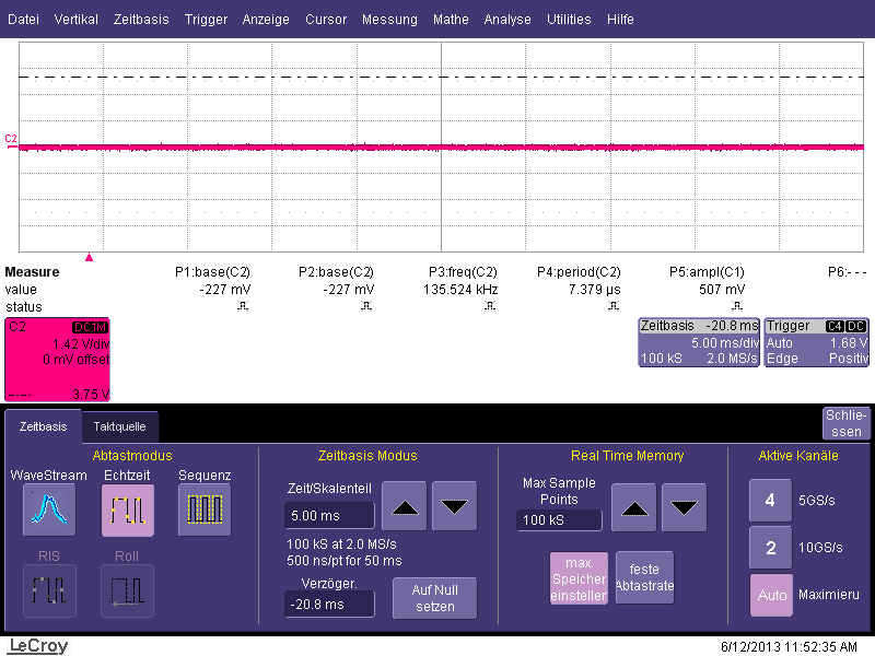

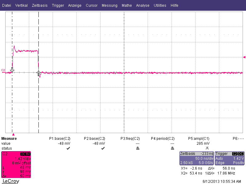

kann mir jemand dabei helfen, meinen Trigger richtig einzustellen.
Ich möchte ein 100 Hz-Signal Triggern, welches aus einem FPGA kommt.
Allerdings ist die Hightime des Signals sehr kurz (ca. 56 ns). Die erste
"clock" bekomm ich ohne Probleme getriggert, allerdings keine zweite.
Habe den Trigger jetzt mal auf Pulsbreite eingestellt und als Bedingung
<60 ns eingegeben, hilft aber nichts. Die x-Achsen Auflösung habe ich
mal auf 1ms, 2ms, 5ms und auf 10ms gehabt, taugt aber auch nicht.
Benötige ein paar Tipps wie ich so ein Signal so getriggert bekomme, das
ich mind. 2 clocks sehe. Danke!

Bei 2ms und mehr sollte bei 100 Hz und 10 Teilen auf dem Oszi ein 2tes
Signal zu sehen sein, es sei denn, es wird keins ausgegeben.
Setz doch den Triggerpunkt mal an das rechte Ende des Oszis und stelle
5ms/DIV ein. Vielleicht triggert der Oszi ja erst auf das 2te Signal und
das erste kommt schon vorher.

Doch da kommen mehre clocks. Es handelt sich definitiv um ein
kontinuierliches Signal welches die Framerate eines Sensors steuert.
Wenn ich z.B. 360 Hz einstelle, bekomme ich das gerade so noch
getriggert. Alles unter 200 Hz verschluckt mein Oszi aber. Wenn ich 10
ms einstelle, sieht man auch das da mehrere clocks kommen, allerdings
springt die Anzeige dan so stark, das die Messung nicht zu gebrauchen
ist.

Wie soll das denn gehen ?
Bei 50ns/div von 1 cm kommt der nächste clock erst in 2 Meter Entfernug.
Ist dein Bildschirm vom Scope so breit ?
Das mit Bedingung <60ns hast du übrigens falsch verstanden, du brauchst
keinen so kurzen hold off bei so einem sauberen Signal.
Bei 2ms bekommst du beide auf den Schirm, musst sie aber mit der
Samplerate des Scopes mindestens ein mal erwischen. Hebe also deine
Bedingungen wieder auf und sorge für genug Speicher/sps.

Die EInstellung habe ich nur für den Screen gemacht, damit man sieht wie
breit die HIGHTIME ist.
Hold-Off habe ich nicht aktiv, es gibt eine Bedingung für die Pulsbreite
bei dem Oszi

Die Anzeige (Display) nicht auf Sample, oder Average stellen, sondern
auf peak. Fuer den anzuzeigenden Punkt, gibt es dann jeweils ein minimum
und ein Maximum innerhalb, dieses gemessen Zeitfensters. Das Scope misst
ja sowieso, mit der Maximalen Abtastrate, und wertet das dann eben aus.

Reinzoomen. Kann mindestens mein Rigol, sieht dort aus wie bei
klassischen Analogscopes mit zweiter Zeitbasis, also als zweite höher
auflösende Zeile.
Bei dem extremen Verhältnis kanns aber etwas dauern, bis er den Puls
beim durchkurbeln auch tatsächlich findet. ;-)
