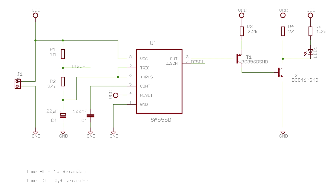

Gast #4928246
ich benutze für eine GSM Schaltung mit Mikrocontroller (PSOC4)
eine Powerbank 12000 mAh für 10 € von ebay.
Das Spannung wird nach ca. 40 Sekunden abgeschaltet.
Mit einer einfachen Timerschaltung kann man das Problem
umgehen.
Siehe Schaltung.
Viele Grüße
Josef
