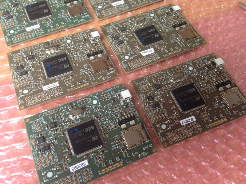

Hi Forum,
endlich ist es soweit! Nach einem Jahr Entwicklung, würde ich euch
hiermit nun gerne darüber Informieren, das die Finale Version meiner
Mehrzweck-IMU zur Verfügung steht.
Die Idee dahinter war eine Leistungsstarke Plattform zu entwickeln, um
diverse Inertialsensor Applikationen realisieren zu können wie bspw.
Autopiloten, Bewegungserkennung, Navigation / AHRS ... und alles
OpenSource... Es ist mal Zeit was der Community zurückzugeben!!
Um das Projekt anzutreiben und Interessenten zu wecken, Würde ich im
selben Zuge meine OpenSource Eclipse Projektumgebung zur Verfügung
stellen.
Es beinhaltet:
Laufähige Umgebung mit FreeRTOS
- USB CDC (VCOM) Treiber
- SD-Karten Treiber
- GPS Treiber (USART)
- Sensoren Treiber
- FreeRTOS mit FPU und MPU
- Bluetooth Modul Treiber
Alle Treiber sind speziell für das FreeRTOS entwickelt (Interrupt, DMA,
ques...).
Das Beispiel-Projekt gibt alle Sensordaten und Winkeldaten (R,P,Y) per
USB-VCOM aus.
Im prinzip also eine gute Basis!

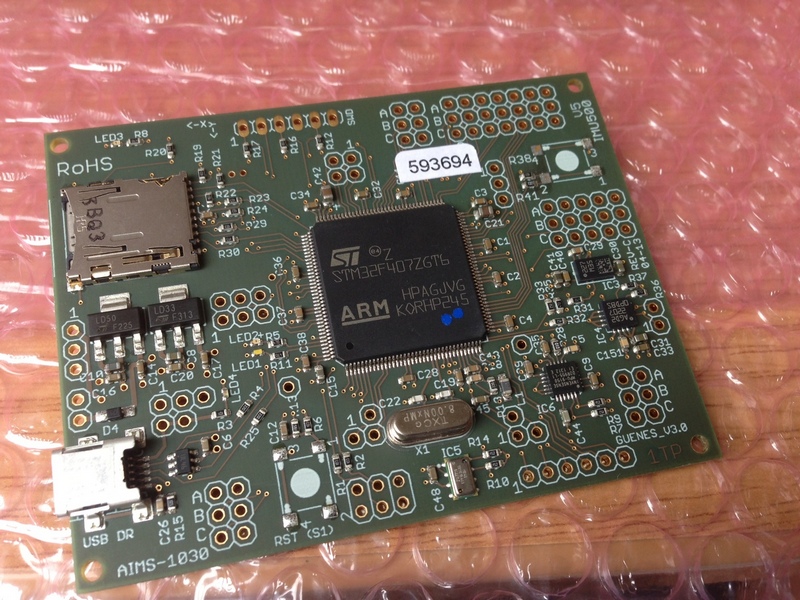

Zur Hardware:
- STM32F407ZGT6 (1MB Flash, 192Kb Ram...Pinkompatibel mit STM32F27 mit
2Mb Flash)
- Bluetooth Modul (Class2) auf Rückseite
- Stabiles USB (Device und sogar Host)
- MicroSD Kartenslot
- 5V und 3,3V Regulator, Boot-Pins für Bootloader
- 4 LED's
- 1 Reset und 1 User Button
- EMV gerechtes Design
- 8 Mhz Quarz
- Diverse Pins ausgeführt für PWM/TIMER/I2C/SPI/USART/UEXT...

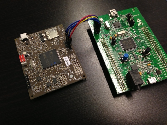

- SWD Pins sind 1:1 Kompatibel mit dem des STM DiscoveryF4 Boards. Also
einfach 6 Leitungen rüberwerfen und man kann flashen und debuggen
- Akku Input
- Spannungsversorgungswahl (Jumper: 5V von USB oder Regulator. Jumper:
Akku oder USB Versorgung )
Sensoren:
-- MPU9150 Accel+Gyro+Mag
-- LSM303DLHC Accel+Mag
-- L3GD20 Gyro
-- MS5611 Barometer
-- Temperatur
Woran ich/wir noch gerade arbeiten aber bald fertig ist:
- Verbesserter Extended Kalman-Filter welcher von zwei Sensorquellen
gespeist wird (deswegen auch 2x Sensoren)
- Eigenes Protokoll für die Host Applikation auf Windows
- Motor-Regelung für BLDC Module
- Verbesserung des AHRS und entsprechende GUI
Wer Interesse hat mit zumachen:
Die Hardware/PCB würde ich zur Verfügung stellen, gerne bereits
Vollbestückt oder Teilbestückt.
Meine Idee war es genügend zu finden um eine große Stückzahl
herzustellen. Damit wir die für 75€-200€ (?) pro Stück herstellen
könnten.
Aktuell schreibe ich gerade das Wiki zur IMU und würde es dann sobald es
fertig ist freischalten.
Design-Erweiterungen, Addons sind willkommen!
Vielleicht macht jemand noch ein cooles Gehäuse (79x60mm) :-)
MfG
Sven

von Ersi (cell85)

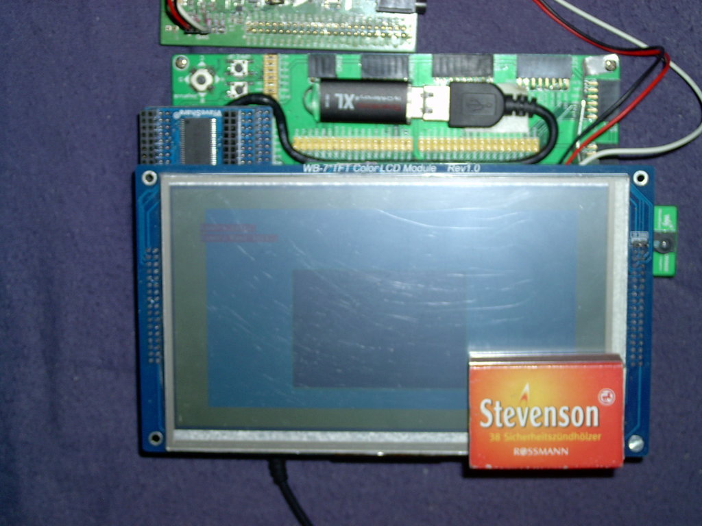

Am Debugger (STM32F4Discovery)
von vampire (Gast)
Ja, - ich geb's zu! Dein Board ist erheblich kleiner ...
von Ersi (cell85)

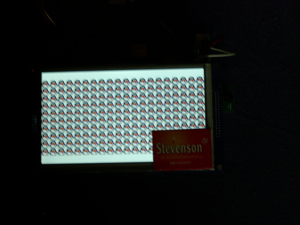

Ahh Vampire cool! HAst du das display auch am STM32 ? Wie hast du es
angeschlossen und könntest du den Treiber vielleicht rausrücken? Ich hab
das selbe Display nur mit NXP Treiber... das hab ich gestern erhalten.
von vampire (Gast)
Hallo, alter Kämpe!
Such ich raus, -dauert aber etwas(bin grad anderweitig).
von vampire (Gast)
War mir doch so, das ich es schonmal hier aufgezeigt hatte:
Beitrag "Re: Open407I-C (Board für STM32) mit OV9655 (Kameramodul) auf 5"-Touchdisplay"
-dort suchen LCD.c
             void LCD_Initializtion(void)
     die "init" für alle mir bekannten LCD runter bis
             else
die funktioniert;
Viel Spaß mit einem neuen LCD
(beim Touch hab' ich aufgegeben --)

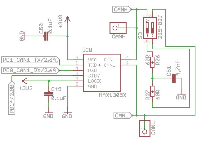

Was haltet ihr dann davon das ich die Aufsteckplatine standardtmäßig mit
can versehe?
Das sieht übrigens so aus.
> can versehe?
Thumbs up :)
Für was ist denn der 4n7 Kerko?

Ne den Kerko hatte ich so übernommen aus dem Application Note.
von vampire (Gast)
er geht auf "Nummer sicher"!

von Jim M. (turboj)

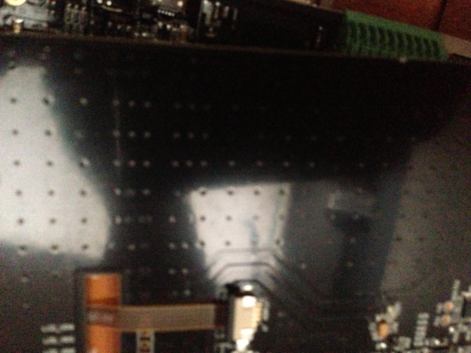

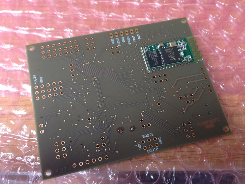

Das Bluetooth Modul dürfte eher schlecht funktionieren, da die KeepOut
Area der Antenne nicht eingehalten wurde (siehe OP Foto_3). Da darf kein
Kupfer drunter sein, und der SD Schacht schirmt auch noch zusätzlich ab.
Den Fehler hatten wir auch mal gemacht, das Ergebis war nicht
berauschend: Ein Class 2 Modul schaffte unter ungünstigen Bedingungen -
Leiterplatte im Weg - nichtmal die 10 Meter von Class 1.
von Ersi (cell85)
Also die VDD,GND Layer drunter sind ja freigehalten. nur das µSD-Karten
Modul ist drüber ... Ich hatte das Board in der ersten Revision so
designed, das die Antenne rausschaut und nun versenkt ist (wegen dem
Gehäuse).
Die Reichweite ist die selbe (ca. 8m).
Das Bluetooth modul ist von Seeeduino und muss nicht bestückt werden.
Über die SPI/UART hab ich im moment das Wifi Modul von Olimex dran
(Microchip schlagmichtot b/g). Ich sende über einen UDP Socket an
meinem PC um die Messdaten aufzunehmen... ist eigentlich auch ganz cool.
Wie gesagt die Bestückung ist ja nicht zwingend ;-)

Ganz nettes Board - einige wahllose Anmerkungen und Gedankengänge:
- Warum die Vias in den USB-Nicht-Striplines?
- Warum keine Mosfets als Verpolungsschutz?
- Warum keine Schaltregler sondern Leistung an LDOs verbraten?
- Warum so eine große Platine? Decoupling auf die andere Platinenseite
(kein Problem - auch nicht für Bestücker) und das andere Hühnerfutter
auch. Die Platine kann man auch nur halb so groß machen. Von mir aus
könnte da auch die Sensorik auf BOT oder zumidnest Teile davon
- Quarz Stichwort Vibrationsempfindlichkeit?!
- Mir fehlt da ein guter Elko
- Ein Via-Zaun um den Außendurchmesser mit 10mm -> EMV
- Groundplane größer als Vcc-Plane ?!
     --||--- SIG ------- ...
  -----||--- GND ------- ...
     --||--- VCC ------- ...
       Via
- Resettaster weglassen - außer für Bootloader sowieso nutzlos bzw. ohne
Verwendung. 2x 0603 0R so nah wie möglich parallel angeordnet zusammen
als blinde Enden die man mit der Pinzette kurzschließen kann ->
Bootlader
Reset
    GND
bei 0603 kann man dann beide beliebig mit einer Pinzette überbrücken.
Spart Platz und Gewicht.
- USB-OTG für Firmwareupdate
- RS485 Transceiver
- CAN Transceiver
sonst sehr nettes Board - endlich jemand der sich 4 Lagen traut
wo hast du bestellt ?
von Ersi (cell85)
Was verstehst du unter Striplines? :-) Der Begriff sagt mir gerade so
nichts, hört sich interessant an.
Das kann ich noch machen, ich hab an den VDD Supply eine BatJ60film
Diode drin zum Verpolungsschutz.
Weil die 10cent kosten aber falls du eine 'etablierte' Schalträgler
Schaltung hast implementier ich die gerne ein (In 6 - 17V, Out 5V &
3,3V)
Ich musste ja die µC Pins ausführen, die Brauchen platz genauso wie das
Bluetoothmodul und der µSD-Slot. Ich hab auch drauf gachtet das die
beiden Magnetometer nicht zuviel powerlines in der Nähe haben um die
Störeinflüße zu minimieren, die sind leider sehr empfinglich gewesen als
ich z.B. mit der VDD leitung drunter gerauscht bin bei Revision 1.
Der Quarz läuft eigentlich sehr gut. Ich verwende die Schaltung schon in
vielen Design, hatte eigentlich nie Probleme mit dem Schwinger.
Als Eingansbackup?
Kannst du mir hierzu ein Beispiel geben?
>        Via
Genau so ist es gemacht. die GND ist größer wie die anderen.
> Bootlader
> Reset
>     GND
Gerade der Taster war praktisch hinsichtlich debuggen mit Eclipse. Der
GDB Server brauch oftmals mal ein Reset. Ich bin hier auf der suche nach
einem halb so großen SMD switch, ich finde bestimmt noch einen.
OTG ist drauf :)
> - RS485 Transceiver
> - CAN Transceiver
Die hab ich jetzt mit einer Micrel Phy auf der Aufsteckplatine für die
oberen pins. Läuft eigentlich gut.
Ich habs machen lassen bei Eurocircuits.
Vielen dank für das Feedback! Das ist genau das was ich gebraucht hab!

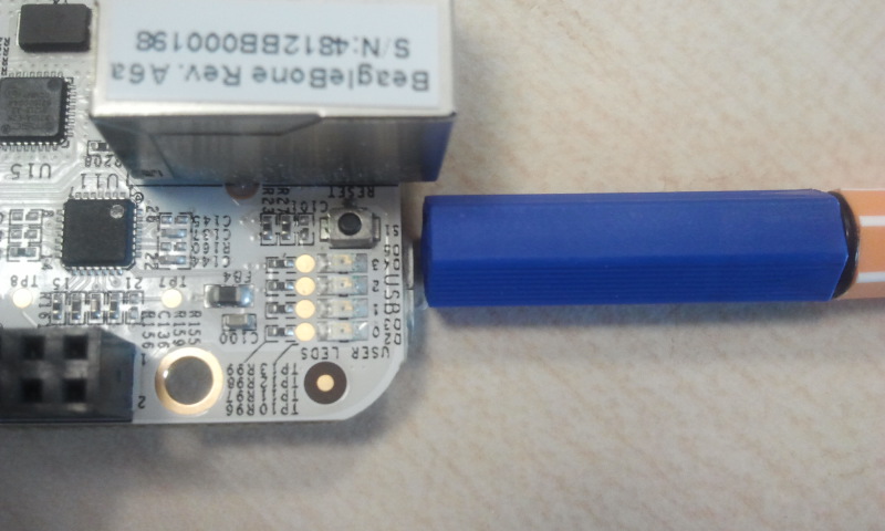

Wenns noch kleiner werden soll. Z.B. auf dem Beaglebone ist ein Taster
direkt neben dem RJ45 Jack. Der ist ca. 2x3 mm.

Sven S. schrieb:
Stripline bezeichnet eine impedanzkontrollierte
(Wellenwiderstandskontrollierte) Leiterbahn. Das ist bei USB
normalerweise angesagt da USB ja bekanntlicher Weise eine differentielle
Übertragungsweise nutzt. Google mal danach - das ist eine Wissenschaft
für sich. Ich würde auf Vias in USB-Leitungen verzichten.
Über nem Mosfet fällt halt so gut wie garnichts ab. Nur RDSon der liegt
bei 30mOhm. Sieh
http://www.lothar-miller.de/s9y/categories/39-Verpolschutz
nimm nen P-Ch und gut is.
Ich meinte im Bezug auf Vibrationen da IMU = Modellbau, Segway, ... =
Vibrationen. Manche Quarze gehen da binnen ein paar Stunden hops wenn
sie in einer vibrierenden Umgebung sind. -> Datenblatt.
> Als Eingansbackup?
Ja. Ein Keramik auch mit 10uF hat nicht die Qualität wie ein Elko mit
10uF und low ESR
Einfach Vias alle 10mm um die Platine rum. Also auf TOP, BOT, MID1 und
MID2 einen 3-5mm breiten GND-Streifen ganz um die Platine rum. Und den
entlang seiner Länge alle 10mm mittig ein Via rein das alle 3 Streifen +
GND - Plane verbindet. Klar oder soll ich dir was zeichnen?
Sehr cool - ich werd nochmal schauen ob mir die Sensoren passen aber
sonst wäre ich natürlich auch bei einer IMU dabei. Womit hast du
gezeichnet? Eagle? Altium?
