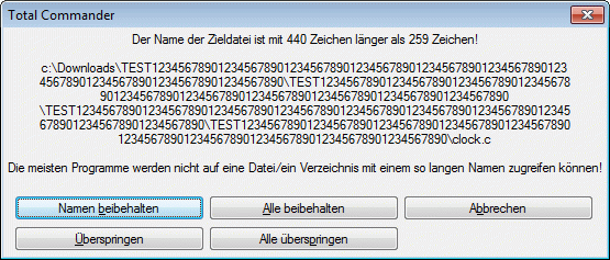

Kann man so allgemein nicht sagen bzw. gilt für die ANSI-Funktionen,
aber nicht für die entsprechenden in UNICODE. Dort sind Pfadangaben auf
32767 Zeichen beschränkt. Empfiehlt sich aber wohl nicht das
auszureizen. Der Explorer kommt damit nicht zurecht und gibt
Warnhinweise. Der Total Commander beispielsweise kann aber Verzeichnisse
erzeugen, die weit über die 260 Zeichen hinausgehen und auch darauf
zugreifen.

Genau das war schon einige Male mein Problem.  Ich kann ohne TC fast nix
am PC, doch wenn man dann mit dem selben TC Verzeichnisse
synchronisiert,  stolpert er selber über seine zu langen
Verzeichnisfiefen. Dann geht nämlich ab dem 257. Zeichen nichts mehr.
"Festplatte voll..." ist noch die harmloseste Meldung ;-)
