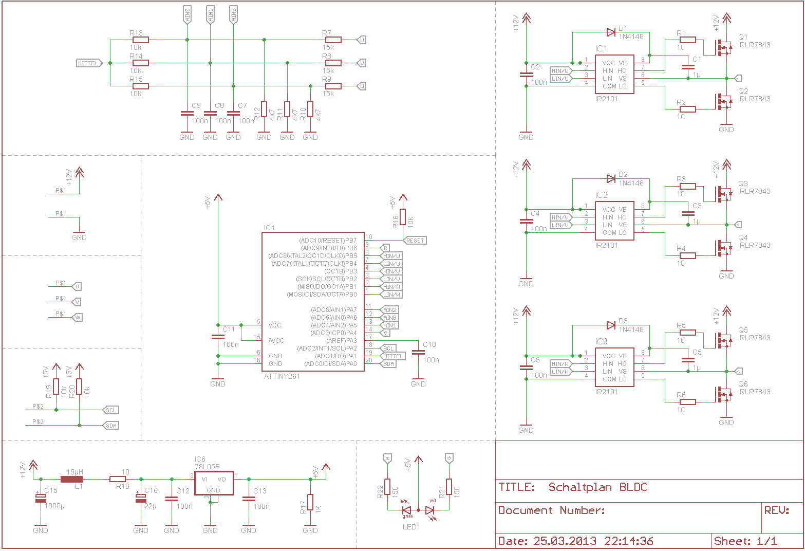

Ich bastel schon ne ganze Weile an BLDC Reglern rum. Habe schon viele
Mosfets beerdigt, hab mir aber endlich mal ein Labornetzteil gekauft,
welches die Fehlersuche deutlich vereinfacht.
Nun habe ich folgendes Problem: Der ISP anschluss nutzt die selben Pins
wie Teile von meinen drei Halbbrücken. Daran kann ich nicht wirklich
etwas ändern, da der Attiny261 Timermodi für Motoren hat und die Pins
dafür festgelegt sind. Genauso wie für den ISP Anschluss. Mit meinem
labornetzteil habe ich jetzt zum einen die Schaltung mit +12V versorgt,
und die 5V erzeuge ich unabhängig vom Rest  der Schaltung, habe also den
7805 nicht bestückt. So kann ich zum Flashen die +12V abschalten, da der
angeschlossene IR2101 ja nicht erkennen kann, ob gerade programmiert
wird oder ob der µC will, das er schaltet. Die Masse von 5V habe ich mit
der Masse von 12V verbunden.
Jetzt meldet mein MKII ständig einen Kurzschluss(rotes Blinken). Das
komische ist aber, wenn ich die IR2101 runterlöte, kann ich den Attiny
flashen. Ich habe schon neue frisch aus der Verpackung aufgelötet, ist
das selbe Problem. Direkt am ISP Anschluss kann ich keinen Kurzschluss
messen. AVR Dude wirft mir als Fehler aus, dass Mosi und SCK fail. Das
sind nur die Lowside Eingänge der IR2101. Hat jemand ne Idee, wo ich
noch suchen kann, wo der Fehler liegen könnte? Schaltplan hab ich
angehangen.
Dennis
von Jim M. (turboj)
Steht im Datenblatt: Vin (HIN und LIN) darf maximal VCC + 0.3 Volt sein.
Wenn Du also die 12 Volt ausschaltest, darf da keine Spannung anliegen -
sonst werden Dioden leitend, die u.a. als ESD Schutz dienen.
Wenn Du also ISP ohne 12 Volt benutzt, dann werden die IR2101 rückwärts
über die Datenleitungen versorgt und ziehen dann vermutlich zuviel
Strom, so dass der High Pegel nicht mehr erreicht wird.
Abhilfe: ATTiny261 sockeln falls PDIP, und extern programmieren.
Alternativ: ISP Leitungen mit Jupmpern o.ä. auftrennen zum
Programmieren.
von Alex S. (thor368)
Tach Dennis,
das Problem ist, dass die IR keine Versorgungspannung haben und desshalb
der ISP über die internen Schutzdioden der IR die 12V anheben soll.
Das wird nicht funktionieren. Lösung hierfür wären Widerstände vor den
inputs der IR.
Thor
von Dennis H. (t1w2i3s4t5e6r)
Joa, danke euch beiden. Das Datenblatt hatte ich natürlich gelesen, aber
ich hab diese Info nicht kapiert, VCC+0.3 V, das diese natürlich auch im
ausgeschalteten Zustand eingehalten werden muss. Na hoffentlich hab ich
mir jetzt meinen MKII nicht zerschossen.

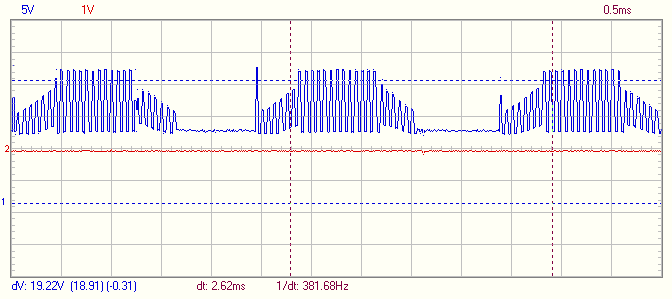

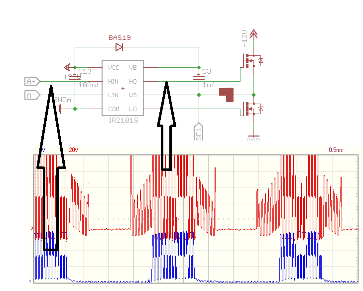

von Basti1204 (Gast)
Danke für deine Antowrt.
Der Mosfet wird warm... PWm hat eine Frquenz von ca 15khz
Ich verwende eine Bas21 Diode die wie ich zugeben muß noch schlechter
ist.
Den Kondensator hab ich auf 10uf augestockt... Ist das Signal des
Ladunspumpers wirklich so richtig??? Weil so schaut das steuersignal was
die Highside steuert in etwa auch aus mit diesem selsammen Anstieg
von Jens (Gast)
Wo hast du das denn gemessen?
Dein Signal sieht so aus, als wenn du die Motorleitung hängst. Dein
Bootstrap Signal sollte eine Gleichspannung sein mit 10-15V.
Kannst du das mal im Schaltplan zeigen, wo du misst.
Wenn dein Bootstrap Signal wirklich so aussieht, dann ist das natürlich
nicht richtig und die Geschichte wird warm. Ich tippe dann darauf, dass
deine Diode kaputt ist oder zu langsam ist.
Was auch sein kann, ist dass deine Treiber zu wenig Leistung haben um
das Gate in der Zeit richtig zu laden. Dann müsstest du mal ein Bil
machen mit Gate-Source Spannung uns gleichzeitig die Drain-Source
Spannung. Da kann man dann sehen, wann der Mosfet den Strom übernimmt.
Gruß, Jens
> ist.
Nö, die sieht auf jeden Fall besser aus als ein 1N4148. Einziger Haken
bei der Diode scheint die recht hohe Durchlassspannung mit 1V zu sein.
Wenn dein Oszi es zulässt, kannst du einfach mal die Differenz aus Vs
(Phasenausgang = Source Highside) und dem Gate der Highside bilden.
Dieses Oszillogramm zeigt dir dann genau, was für ein Signal der MOSFet
'sieht'. Wichtig ist eben, das die Gatespannung ausreicht, um den Fet
satt durchzusteuern. Zur Totzeit hast du dich allerdings noch nicht
geäussert.
