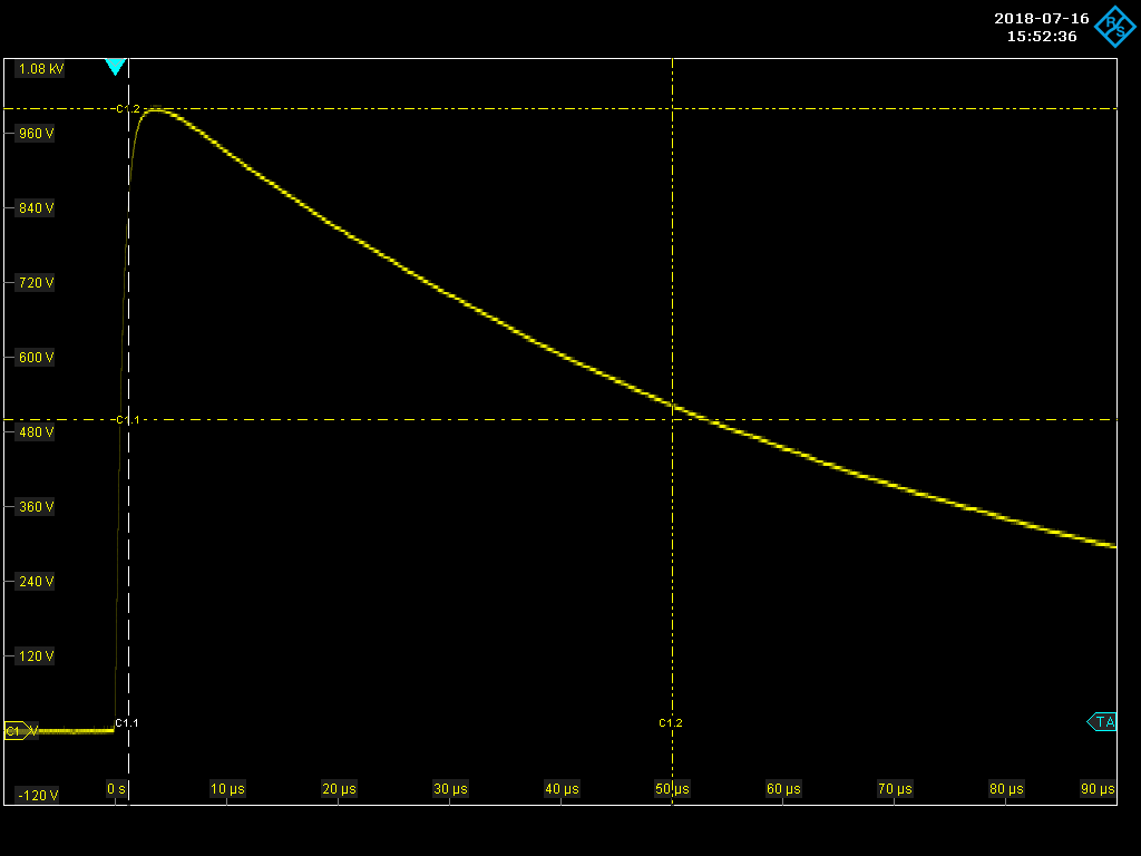

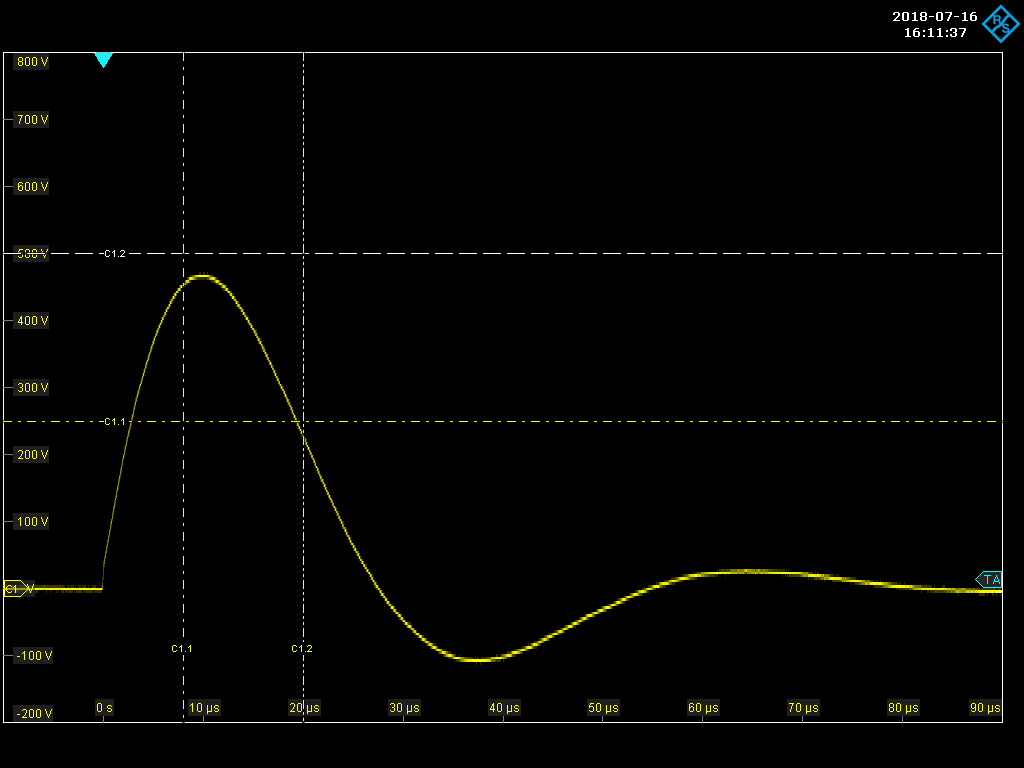

Hallo Leute,
Ich krame diesen Thread hier mal raus weil ich letzte Woche drauf
gestoßen bin als ich nach Firmen gesucht bei denen ich einen Surge
Generator leihen kann.
Da uns die etwa 1000€ pro Woche + Versand für Vorabmessungen zu viel
waren habe ich selbst einen gebaut, und möchte hier kurz meine
Ergebnisse sowie einige Erkenntnisse für posten:
Bevor man sowas angeht muss man mit dem Gebrauch eines Surge Generators
sowie dem normkonformem Messaufbau und den auftretenden Spannungen
vertraut sein. Wenn man keine Erfahrung mit Spannungen jenseits der
1000V hat sollte man die Finger von so einem Projekt lassen.
 Ein weiterer Punkt, vor allem wenn man in Richtung 4kV gehen will sind
die einzuhaltenden Luft- und Kriechstrecken sowie
Isolationsfestigkeiten.
Die Bauteilwerte für das Puls-Form-Netzwerk findet man im Netz und wenn
man möchte kann man die Widerstandswerte nochmals an die verwendeten
realen Bauteile per Simulation anpassen. Ich habe meinen ersten Test mit
dem was ich hatte gemacht (25Ohm, 1Ohm, 20Ohm) und nicht weiter
optimiert weil es schon recht gut ausgesehen hat.
Die Induktivität wickelt man am besten selbst als einlagige Luftspule.
Ich verwende etwa 25mm Innendurchmesser und 1mm doppelt isolierten
Kupferlackdraht. Besser wäre hier ein 3-fach isolierter TEX-E oder
TEX-ELZ. Der Innenwiderstand der Spule ist nicht so entscheidend da sie
in Serie mit einem ~1Ohm Widerstand liegt den man anpassen kann. Am
besten man wickelt ein paar Windungen mehr und während des Messens
wieder ab. So kann man die Induktivität recht genau einstellen. Die
Windungen sollten anschließend verklebt werden damit sich nichts mehr
verändert. Aufpassen muss man mit den beiden Anschlüssen da hier die
volle Pulsspannung anliegen kann.
Die Kondensatoren müssen die geforderten Anstiegszeiten und Ströme
liefern können. Blitz-Elkos scheiden aus weil die Spannung an den
Kondensatoren auch negativ werden kann. Ich habe eigentlich nur Snubber
Folienkondensatoren gefunden die halbwegs erschwinglich sind und die
geforderten Anstiegszeiten schaffen. Die Kemet C4B Serie ist ein guter
Tip. Bei Serienschaltung darf man auf's balancing nicht vergessen. Was
auch funktioniert sind die 'billigsdorfer' geschnittenen MKT
Kondensatoren. Je nach Type haben die bei 1µF bis zu 1kv/µS. Durch
Serienschaltung kann man damit 1-1.5kV realisieren. Da die Kapazitäten
sehr stark abweichen muss man sie selektieren.
Zur Erzeugung der Hochspannung verwende ich einen Trenntrafo und eine
Hochspannungskaskade. Das ganze wird an einen Regeltrafo angeschlossen,
so kann die Pulsspannung eingestellt werden. Hierfür können normale
Folienkondensatoren verwendet werden. Um Spannungen über 1000V mit
üblichen Multimetern zu messen kann ein Vorwiderstand verwendet werden.
Der bildet mit dem Innenwiderstand einen Spannungsteiler. Direkt an die
Klemme sollte noch eine bidirektionale TVS Diode, für den Fall der
Fälle. Den Widerstandswert sollte man bei den Anschlussbuchsen
vermerken.
Zum Durchschalten des Pulses auf das Puls-Form-Netzwerk verwende ich
einen Thyristor und eine Freilaufdiode. Der Thyristor sollte, gleich wie
die Kondensatoren, die geforderte Spannungs- sowie Stromanstiegszeit und
den Pulsstrom aushalten. Der Steady State Strom ist eher uninteressant.
Die Freilaufdiode ist notwendig damit der Strom auch in den
Speicherkondensator zurückfließen kann. Es reicht nicht den Thyristor 1x
zu zünden da, je nach angeschlossener Last, der Strom auch in die
Gegenrichtung fließt. Das Gate sollte einige 100µs lang durchgeschaltet
bleiben.
Die Ansteuerung für den Thyristor ist zwar funktionell nicht sonderlich
kompliziert, man muss sich allerdings überlegen an welche Potenziale man
die Schaltungsteile legt. Im + Zweig liegt die Ansteuerung direkt auf
dem Pulsnetzwerk und man muss sich über die kapazitiven
Verschiebungsströme im klaren sein. Im Zweifelsfall kann man auch eine
Batterie nehmen. Bei 300mA und 500µS pro Puls sollte die schon eine Zeit
lang durchhalten. Ich habe den Thyristor im - Zweig. somit liegt die
Ansteuerung auf einem eher ruhigen Potential. Das macht allerdings die
Messung der Pulsform wieder etwas komplizierter wenn man keinen
Differenztastkopf hat.
Den unbelasteten Spannungsverlauf kann man direkt an den Ausgangsbuchsen
messen, den Kurzschluss Stromverlauf entweder mit einem Shunt oder über
den 1Ohm Widerstand. Dazu schaltet man im Puls-Form-Netzwerk die Drossel
in den - Zweig und den Serienwiderstand in den + Zweig. Man kann dann
zwischen der Puls Ausgangsbuchse und der Messbuchse für die Ladespannung
den Spannungsabfall an diesem Widerstand messen.
Schöne Grüße,
Christian.
