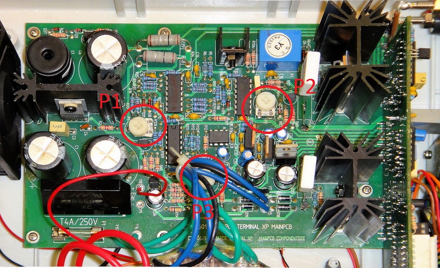

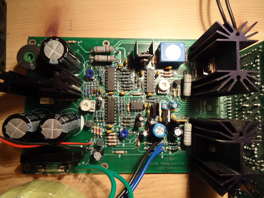

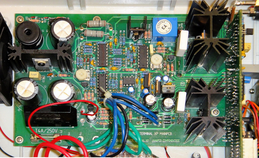

Auf Bild 1 (Bestückungsseite)umfasst diese vor allem die
Entladewiderstände (weiße Blöcke im rechten Bereich neben den großen
schwarzen Kühlkörpern). Die Entladewiderstände haben jeweils 0,47 Ohm /
5W und werden anscheinend über zwei Leistungstransistoren (?) auf den
Kühlkörpern jeweils einfach parallel zum Akku geschaltet, vgl. Bild 2
(Platine ist auf dem Bild horizontal gespiegelt, also als ob man von der
Bestückungsseite durch die Platine durchkucken würde).

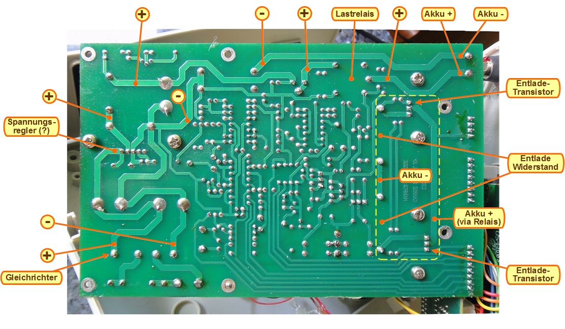

Ich hab auf der Platine mal ein paar Sachen eingezeichnet, die ich mir
bisher zusammengereimt habe (Bild 2, Leiterbahnseite). Dabei ist mir
zuerst schonmal nicht klar, wie die Leitungsführung der positiven
Betriebsspannung vom Gleichrichter über den Spannungsregler zum Akku
läuft (beim Laden). Offenbar scheint der gesamte Ladestrom über das
große runde Bauteil (mit dem Loch in der Mitte) links oben auf der
Platine zu laufen, von dem ich ursprünglich dachte, es sei der
Temperatursensor, was aber angesichts der Leiterbahnen auf der
Platinenrückseite irgendwie nicht sein kann. Was könnte dieses Bauteil
sonst darstellen? Wobei das Laden ja einwandfrei funktioniert, also wäre
diese Frage erstmal nicht so wichtig.
Bezüglich des Entladens schließe ich aus der Platine, dass der
Entladestromkreis relativ übersichtlich ist (ich hab mal ein gelbes
gestricheltes Rechteck drumherum gezeichnet), nämlich direkt vom Akku
(über das Lastrelais, blauer Quader auf der Bestückungsseite) und über
die beiden parallel geschalteten Entladetransistoren in die beiden
Entladewiderstände. Irgendwo müsste dann aber eigentlich im
Entladestromkreis noch ein genauer Shunt zur Messung des Entladestroms
(mit vierstelliger Genauigkeit) liegen, den kann ich aber im Moment
nicht lokalisieren.
Könnte man daraus schließen, dass wahrscheinlich die Entladetransistoren
durchgebrannt sind? Und wie könnte ich diese prüfen, geht das im
eingelöteten Zustand, mit einem Multimeter?

von gk (Gast)
David Peters schrieb:
> Offenbar scheint der gesamte Ladestrom über das große runde Bauteil (mit dem
Loch in der Mitte) links oben auf der Platine zu laufen,
Das ist vermutlich ein Spule und der Ladeteil ist ein Schaltregler.
durchgebrannt sind?
Das ist stark anzunehmen.
> Und wie könnte ich diese prüfen, geht das im eingelöteten Zustand, mit einem
Multimeter?
Ja, einfach zwischen Emitter und Kollektor messen. Wenn niederohmig,
dann defekt.
> Irgendwo müsste dann aber eigentlich im Entladestromkreis noch ein genauer Shunt
zur Messung des Entladestroms (mit vierstelliger Genauigkeit) liegen
In der Preisklasse wohl eher nicht.

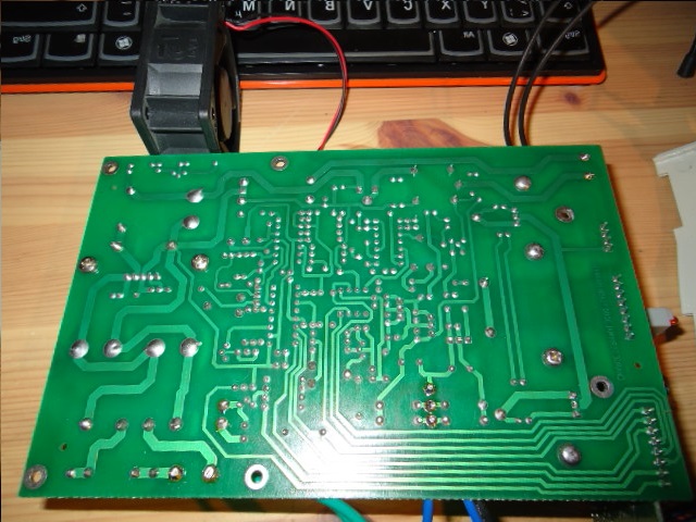

PS: Der Gleichrichter war auf Bild 2, Leiterbahnenseite nicht ganz
richtig lokalisiert. Hab das mit dem hier angefügten Bild 3 korrigiert.

Im obigen Bild der Bestückungsseite sieht es aus, als ob die beiden
rechten Kühlkörper unterschiedlich hoch sind. Möglicherweise ist einer
der Transistoren zum Laden und der andere zum Entladen, wobei eine
Vorreglung (links) zum Laden benutzt wird.

Die unterschiedliche Höhe der Kühlkörper ist eine Täuschung wegen der
Aufnahmeperspektive. Die beiden Kühlkörper sind identisch.

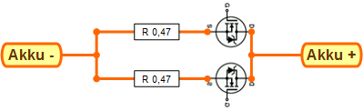

Die Entladeschaltung ist m.E. völlig primitiv, und zwar wie auf
beigefügtem Bild 4 angegeben.

von MaWin (Gast)
> Conrad Charge Manager 3000 Entladestufe defekt, woran könnte es liegen?
Also die Widerstände waren defekt,
du hast sie ersetzt, und seit dem zeigt das Ladegerät immer 1 A an ?
Es fehlt auf jeden fall die Messleitung (an einem, an beiden Widertsäden
?) zum uC.
Als der erste Widerstand wegen Alterung oder 35 GradC im Zimmer
durchbrannte, hat der uC eine zu hohe Spannung am A/D-Wandler
Messeingang bekommen und der geht seit dem nicht mehr...

> kurzgeschlossen
Quatsch. !Pro Transistor würden 24V/0,47 Ohm = 51A fließen, insgesammt
102A. Um auf 1A Entladestrom zu kommen bräuchte man ein Tastverhältnis
von 1/102. Fast die ganze Leistung würde am Widerstand abfallen und
nicht wie vorgesehen am Transistor. Der bräuchte dann auch kein
Kühlblech, aber jeder Widerstand müsste 12W vernichten.

von David P. (davidgp)
Ja klingt plausibel. Allerdings entlädt das Gerät nur bei niedrigen
Spannungen mit bis zu 1A. Bei einem 24V-Akku wahrscheinlich nur noch mit
250 mA oder so.
Daraus schließe ich insgesamt messerscharf, dass die 0.47-Widerstände
die Shunts zum Messen des Entladestroms sind, während die Transistoren
zum Verbraten dienen.
Wie auch immer, Ersatztransistoren hab ich jetzt schon mal bestellt.
Grüße David.P
So, Transistoren sind heute angekommen, und hab sie gerade in das
Ladegerät hineingebrutzelt.
Ein NiCd-Akku mit sechs Zellen in Reihe wird auch gerade schon schön
entladen.
Dabei stelle ich fest, dass die Entladeschaltung TATSÄCHLICH mit einem
Rechteck tastet, und zwar ungefähr mit 0,5 Hz -- da ich das nämlich ohne
weiteres auf dem Multimeter sehen kann.
Je nachdem was für einen Entladestrom ich am Ladegerät einstelle (man
kann 125...150...usw....875...1000 mA einstellen), wird ein konstanter
Entladestrom von ca. 1000mA mit deutlich ersichtlich unterschiedlicher
PWM-Taktung ein- und ausgeschaltet!
Dabei bleiben die 0,47-Ohm-Entladewiderstände komplett kalt, aber die
Kühlkörper der beiden Entladetransistoren werden warm.
Vorausgesetzt meine der Platine entnommene Verdrahtung der
Entladeschaltung gemäß Bild 4 (s. Anlage) stimmt so: was könnte man
daraus für die Art der Entladung entnehmen?
Ich spekuliere mal: die MOSFET's werden an einem Fixpunkt irgendwo im
linearen Bereich als Widerstand betrieben, und zusätzlich noch gemäß der
Entladetaktung ein- und ausgeschaltet?
Richtich?
Falls ja: fragt sich nur noch, wozu die 0,47-Ohm-Widerstände in dem
Entladekreis dann überhaupt gut sind? Entladestrommessung ist dank der
fixen Einstellung von 1A Entladestrom und der PWM-Entladetaktung ja
nicht notwendig.
PS: das Gate von den Entlade-MOSFET'S scheint an einem LM324N (4fach OP)
dranzuhängen, über den man den Entladestrom auch kalibrieren kann (über
ein Poti, das ebenfalls an dem LM324N dranhängt).
Kann man anhand dieser Informationen noch weiteres über die vermutliche
Entladeschaltung erschließen?
von Dietrich L. (dietrichl)
Es kann auch sein, dass das eine geregelten Stromsenke ist (dafür die
0,47-Ohm-Widerstände) und das Takten nur dazu dient, dass die Spannung
im Leerlauf gemessen werden kann.
Bei Laden wird zum Messen der Ladestrom üblicherweise abgeschaltet.
Gruß Dietrich

von Dennis H. (tednis)
Hallo liebes Forum :)
ich besitze auch das genannte Ladegerät Charge Terminal 3000 vom großen
C und bin bei der Suche eines Schaltplanes hier gelandet.
Mein Ladegerät ist nicht defekt, es funktioniert soweit bestens, aber
ich habe den Fehler gemacht und das Gerät offen auf dem Küchentisch
stehen lassen, und mein Sohn hat die Gelegenheit genutzt und sich nen
Schraubendreher geschnappt und die Potis P1, P2 und P3 (Bild) verdreht.
Nun möchte ich das Gerät so nicht mehr einschalten, weil ich nicht weiß
wofür sie zuständig sind. Nicht das mir was abraucht oder Ladewerte
geändert werden.
Kann mir evtl. einer die Widerstandswerte mitteilen? Ist das überhaupt
möglich im eingebauten zustand? Ich denke ja, da mein Gerät identisch
mit euren ist, sodas ich sie mit einem Messgerät (Multimeter) neu
einstellen kann.
Möchte dieses Gerät nicht missen, weil es für meine Anwendungen einfach
super ist.
MfG Dennis
Hmm, ja das wäre für mich auf jeden fall schon mal hilfreich, wenn mir
jemand die Spannungen an den Potis rausmessen könnte im Leerlauf also
ohne Akku.
Wenn ich mir die Stellung der Potis oben auf dem Bild von David angucke,
und mit meinen vergleiche, weichen meine schon extrem ab.
P1 hängt auf jeden Fall irgendwie mit dem Spannungsregler(?) links am
Kühlkörper zusammen. P2 und P3 kann ich auf die schnelle nicht zuordnen.
Wenn es doch keine Möglichkeit gibt, Spannungswerte zu messen, würde ich
die Potis wie auf dem Bild oben grob einstellen. P2 und P3 sind ja
ziemlich genau auf Mittelstellung und P1 noch mal zielich genau 90°
weiter nach rechts aus Mittelstellung.
Mal gucken ob ich mir die Mühe mache nen Plan zu kritzeln :D
MfG

Dennis Hamann, kannst Du bitte die genaue Beschriftung Deiner Platine
posten?
Was steht unter den grünen Leitungen ... 601 ... TERMINAL XP MAINPCB
Bitte solche Informationen IMMER mitschicken, damit auch andere über
Suchmaschinen was finden können.
Hi eProfi.
Danke das Du es erwähnst ;) bin erst davon ausgegangen das meine genau
identisch ist mit den anderen, aber Pustekuchen.
Ich habe sogar noch mehr Potis und direkt neben P1 noch eine Steckbrücke
mit zwei verschiedenen möglichen Stellungen.
Hab von allem mal ein Foto gemacht.
Sehe grade, zwischen den zwei Kühlkörpern steht auch noch was:
E222743
0105

"R21 und R22 sind Load Balancer für die beiden FETs, sie übernehmen auch
einen kleinen Teil der Abwärme."
Ich gehe mal davon aus, dass beide MOSFETs getrennt geregelt werden
(oder besser gesagt, ich hoffe es).
Die beiden Widerstände (Shunts) dienen dann einzig und allein der
Strommessung.
-> Das Thema "Parallelschaltung von MOSFETs im Linearbetrieb" hatten wir
schon mehrfach hier im Forum. Einfach mal danach suchen.

hier läuft wohl so einiges schief. Keines der Bilder zeigt einen
Akkumaster von H-Tronics, also ist auch die Schaltung dieser Geräte
nicht anwendbar. Alle mir bekannten Akkumaster haben keine Potis, die
Einstellung der Ströme geschieht dort rein digital. Deren Schaltung hat
im Analogteil deutliche dynamische Schwächen, aber darum geht es hier
nicht.
Korrekte Schaltung rauszeichnen oder anderweitig beschaffen dürfte die
einzig denkbare Lösung sein.
MfG. Andreas

Ansonsten ist mir noch aufgefallen, dass die Shunts für den ansonsten
moderaten Strom sehr großzügig dimensioniert wurden.
Da hier niemand unnötig Geld in Bauteile investiert hat, kann ich mir
das nur so vorstellen:
Die beiden Kühlkörper für die MOSFETs sind ziemlich klein ausgefallen.
Ich weiß jetzt zwar nicht, was die maximal erlaubte Akku-Zellenspannung
ist, bei der mit 1A kontinuierlich entladen werden darf, die Kühlkörper
dürften aber sehr warm werden.
Da die Shunts direkt daneben layoutet wurden, werden diese eher durch
die
MOSFETs erwärmt. Ein entsprechendes Derating der Shunts könnte für die
starke Überdimensionierung sprechen.
Sonst hätte man auch 1 (oder zwei 2) MELF in einiger Entfernung
platzieren
können.
Hier wurden ja auch noch aus Kostengründen Kohleschichtwiderstände
verbaut.

von 456gw5gh (Gast)
Regelt das Gerät den GESAMTentladestrom auf 1A oder pro MOSFET
(also insgesamt 2A)?
Regelt die Schaltung beide Ströme getrennt auf 1A aus oder
nur einen Pfad und der zweite MOSFET ist einfach nur parallel
geschaltet?
Wie das mit den beiden parallelen Strompfaden geregelt wird weiß ich
nicht, auf jeden Fall erinnere ich mich, grundsätzlich 1 A (langsam
getaktet) im Entladestromkreis gemessen zu haben.
von 456gw5gh (Gast)
Dann sind das also 500mA pro MOSFET.
Und damit vielleicht maximal 30V * 0,5A = 15W
an jedem MOSFET (wenn jeder Pfad einzeln geregelt wird).
Jeder Kühlkörper hat geschätzt so um die 10 K/W.
Der MOSFET ist bis Tj = 175°C betreibbar.
Rechnet man noch die Übergangs-Wärmewiderstände zwischen
MOSFET und Kühlkörper und Tj-c hinzu plus Reserve, dann
ist die Schaltung unter vollem Entladestrom nicht mehr
bei Raumtemperatur betreibbar.
Das würde auch die Reduktion des Entladestroms bei
größerer Zellenanzahl erklären.
(Man hätte auch einfach den Entladeleistungsteil leistungsfähiger
auslegen können.)
-> "Ja klingt plausibel. Allerdings entlädt das Gerät nur bei niedrigen
250 mA oder so."
Ein Lüfter ist wohl nicht vorhanden.
Die einzige Erklärung für den Defekt (übrigens: beider MOSFETs
oder war nur einer der beiden defekt?) wäre demnach der fehlende
Überlastschutz des Gerätes (Zellenanzahl tief eingestellt, aber ein Akku
mit vielen Zellen entladen).
Dabei müssten die MOSFETs verdammt heiß geworden sein, bevor sie
(bzw. der erste von beiden) beschädigt wurden. Meiner Erfahrung nach
kann man sowas optisch am Bauteil oder drumherum häufig erkennen.
Der Defekt des/der Shunts war dann ein Folgefehler der dann
durchlegierten
MOSFET(s).
MOSFETs sterben aber wesentlich schneller wegen Überspannung, als durch
zu hohen Strom oder erhöhter Temperatur.
Es wurde nicht zufälligerweise ein Akku mit einer Spannung größer als
55V versucht, zu entladen? :-)
Mir fehlt hier einfach der Thermoschutz bzw. Leistungsschutz im Gerät.
Sicher ist das ein Misuse des Gerätes, aber sowas kann ja auch
versehentlich mal vorkommen. Aber der Defekt wird dann wohl vom
Hersteller in Kauf genommen.

Es gibt nämlich noch ein Problem. Wir haben Bilder von 2
unterschiedlichen Platinen, einmal mit 3 Trimmern, einmal mit 4 Trimmern
und wir haben einen Schaltplan ohne Trimmer, der offensichtlich nicht zu
den Platinen gehört.
Deswegen war auch unklar, auf welche der 3 Varianten sich Deine Aussagen
beziehen, vermutlich auf den Schaltplan. Der gehört aber nicht zu der
ursprünglich defekten Platine.
Natürlich werden sie sich ähnlich sein, das habe ich ja schon selbst
geschrieben. Aber in der Schaltung sehe ich 4 Leistungstransitoren auf
den Platinen eher 3.
gk
So, hab mich nun mal vorsichtig rangewagt, alle Potis auf mittelstellung
gedreht, nen Akku drann gehangen und diverse Lade und Entladeprogramme
durchgespielt und dabei Spannung und Strom überwacht beim drehen von P1
bis P4.
Wie David schon schrieb, ist P2 zum einstellen des Entladestromes. Habe
ich nun auf exakt 1,000A eingestellt.
Mit P4 konnte ich den Ladestrom im Display mit dem tatsächlichen
Ladestrom abgleichen.
Bei P3 bin ich mir nicht ganz sicher, aber damit konnte ich den
tatsächlichen Ladestrom, mit dem zuvor gewünschten Ladestrom,
abgleichen.
P1 bleibt mir bis jetzt ein Rätsel, konnte keine Änderungen feststellen.
Morgen gucke ich mal ob evtl Zeiten damit geändert werden. Was ich aber
P1 würde ich, ausgehend vom ursprünglich geposteten Bild der
Platinenoberseite   eher dem Ladestrom zuordnen, da es anscheinend
einseitig an R38 und R39 angeschlossen ist. Diese Widerstände werden
vermutlich zum Messen des Ladestromes benutzt. Der Ladeteil ist
vermutlich mit einem Schaltregler bestückt, der auf dem linken
Kühlkörper sitzt.
Laut dem geposteten Schaltbild, welches einer anderen Version
entspricht, wird die Akkuspannung über R8 und R26 direkt an den
Ausgangsklemmen gemessen.
Entweder ist auf Deiner Platine da noch ein Abgleich, oder das wird per
Software abgeglichen. Zeiten lassen sich eigentlich auch einfacher per
Software einstellen.
gk

von Jörg aus Herne (Gast)
Hallo!
Das Charge Terminal 3000 geht leider haufenweise kaputt.
Der Grund ist eine Überhitzung der Transistoren bei der Entladung von
Akkus mit hohen Spannungen und vollem Entladestrom von 1 Ampere.
Die Grenze zum Abschießen der Bauteile liegt bei 18 Volt, ab da wird es
kritisch.
Der Defekt tritt wegen Überhitzung der Bauteile auf, der Entladestrom
wird vom Gerät komplett in Wärme umgewandelt, bei 20 Volt und 1 Ampere
müssen so bereits 20 Watt in Wärme abgeführt werden, dass klappt aber
über die Kühlkörper nicht.
Ich habe schon mehrere Geräte dieser Art repariert, alle hatten den
gleichen Defekt. Ich habe mein Gerät mit zusätzlichen Lüftern neben den
Kühlkörpern ausgestattet, später dann Kühlkörper mit fest montierten
Lüfter aus dem PC Bereich (486er CPU Lüfter) eingebaut und siehe da, die
Transistoren überleben auch hohe Spannungen mit vollem Entladestrom.
Der Entladestrom ist getaktet, es fließt immer 1 Ampere, je nach
Einstellung halt auch durchgehend, dass bedeutet dann das Ende für die
Transistoren.
Auf der Ladestrom Seite sieht es hingegen besser aus, da kann man mit
Volldampf arbeiten und nichts brennt durch.
