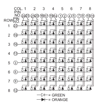

von Rocks (Gast)
Das angehängte Bild dürfte deine Fragen beantworten
von Stefan (Gast)
Danke dir erstmal. Leider noch nicht alle. Woher weiß ich dann bei der
LED MAtrix welche Pins welche sind?
War der Gedanke zum ansteuern einzelner LED´s denn richtig?

von Karl H. (kbuchegg)
Stefan schrieb:
> Ziel des Projektes sollte ein kleines 4-Gewinnt Spiel sein. Wie steuer
> ich denn eine einzelne LED in der Matrix an?
Der Trick ist konzeptionell nicht, dass du eine einzelne LED ansteuerst,
sondern eine komplette Spalte oder Zeile.
Eingen wir uns bei deinem Bild mal auf Spalte.
D.h. mittels C1 Low haben jetzt erst mal grundsätzlich alle LED in
dieser Spalte eine Chance zu leuchten. Alle andern C sind logischerweise
auf High.
Welche LED in dieser Spalte leuchten soll, das bestimmst du mit den
R-Leitungen. Die die leuchten sollen, die kriegen auf ihren R-Leitungen
ein High, alle anderen ein Low.
Und Mulitplexen bedeutet jetzt nichts anderes, als das reihum alle
Spalten durchiteriert werden, und das jeweilige Muster zu dieser Spalte
aus dem Speicher auf die R-Leitungen gegeben wird.
D.h. du hast im Programm ein Array, welches deine LED symbolisiert. Der
Multiplex-Mechanismus stützt sich auf dieses Array und ackert es laufend
durch um Spalte für Spalte dauernd auf die realen LEDs zu schalten.
Will dein Programm die LED Spalte 1/Zeile 7 einschalten, dann setzt es
in diesem Array das bewusste Bit und der Multiplex-Mechanismus ist dafür
zuständig, dass dann eben beim nächsten Durchgang, wenn diese Spalte
wieder drann ist, de entsprechende LED eingeschaltet wird (neben all den
anderen LED dieser Spalte die auch leuchten sollen)

Steht im Datenblatt und wenn man keines hat dann nimmt man sich einen
220 Ohm Widerstand, +5V und probiert es einfach aus.

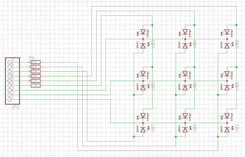

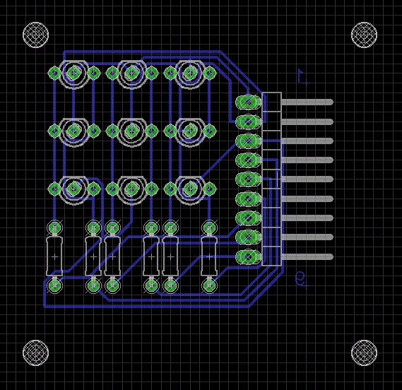

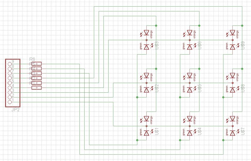

ich hab mir jetzt einfach selber mal eine 3x3 Matrix aufgebaut. Leider
ist mir erst jetzt aufgefallen, dass es dann wohl doch nicht so
funktioniert wie ich mir das vorstellte.
Wenn ich z.B. die unterste Zeile in der mittleren Spalte Rot leuchten
lassen will und die darüber liegende LED Grün, dann geht das nicht mit
dem nach Rocks hier geposteten Schaltplan.
Dann leuchtet entweder immer eine Spalte Rot oder Grün. Oder mach ich da

von Stefan (Gast)
Ok hat sich erledigt :) Dafür brauch ich dann das Multiplexing.

zu den Bezeichnungen meiner 3x3 Matrix:
       S
    1  2  3
  1 #  #  #
Z 2 #  #  #
  3 #  #  #
Die Belegung zu meinen ATMEGA 16:
Anode Rot
S1 - PA0
S2 - PA1
S3 - PA2
Anode Grün
S1 - PA3
S2 - PA4
S3 - PA5
Kathode Rot/Grün
Z1 - PB0
Z2 - PB1
Z3 - PB2
Ich habe angefangen zu programmieren in C. Bin noch nicht so weit
gekommen.
Stefan schrieb:
> So es läuft. Du wirst sicher noch etwas im Code finden, was optimiert
> werden könnte. Ich bin für jede Kritik dankbar.
Falscher Ansatz
Die ganze Sache mit dem Flag ist zwar in den meisten Fällen korrekt,
hier aber nicht.
ISR( ... )
   aktuelle Spalte abschalten
   Spaltenzähler 1 weiterstellen
   neue Spalte anzeigen
so geht das.
Und ein _delay_ms hat da drinnen schon gar nichts verloren.
Der ganze Inhalt der ISR sind eine halbe Handvoll Programmzeilen. Mehr
ist das nicht.
Im Grunde deine Funktion led_mat, nur ein bischen umgestellt.
ISR( ... )
  Port_Zeile |= (1<<isrZeile);
  isrZeile++;
  if (isrZeile > 2)
    isrZeile =0;
  Port_Spalt = leds[isrZeile];
  Port_Zeile &= ~(1<<isrZeile);
Die Leds leuchten vom Ende der ISR, bis die ISR das nächste mal
aufgerufen wird. Daher werden sie am ANFANG der ISR abgeschaltet, dann
die nächste Konfiguration eingestellt und zum Leuchten gebracht. Während
dann die ISR wieder abgibt und das Hauptprogramm seine nächsten
Berechnungen macht, leuchtet diese eine Zeile. Bis eben dann, ein paar
Milliskunden später, die ISR erneut aufgerufen wird, die leuchtende
Zeile abschaltet und die nächste Zeile leuchten lässt.
> //Matrix komplett dunkel schalten
> void matrixAus(void){
>   Port_Spalt &= ~(1<<S1);
>   Port_Spalt &= ~(1<<S2);
>   Port_Spalt &= ~(1<<S3);
>   Port_Zeile |= (1<<Z1);
>   Port_Zeile |= (1<<Z2);
>   Port_Zeile |= (1<<Z3);
Wenn du die LEDs alle aushaben willst, dann schreibst du das in das Leds
Array hinein. Ab sofort bedeutet jede LED, die leuchtet oder nicht
leuchten soll, eine entsprechende Manipulation im Leds Array. Einzig und
alleine die ISR macht sich an den Ports/Portpins zu schaffen, die die
Matrix steuern. Und sonst niemand.
