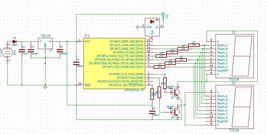

Da ich diese Schaltung nicht auf einem Breadboard testen will (Das
Pinout meiner 7 Segment Anzeige ist kacke :-)), frage ich mal hier ob
jemand über meinen recht einfachen Schaltplan drüber schauen könnte.
Eigentlich geht es mir Hauptsächlich um die Transistoren, die noch durch
BC337 ersetzt werden.
Das ganze soll ein Zimmerthermometer werden, wobei der LM35 (falsches
Schaltplansymbol?) der Sensor sein soll.
MfG Bene

Ist ok. Aus meiner Sicht brauchst du aber keine Transistoren, das
bisschen Strom von den Leds kann man sicher auch direkt über den IC
abfließen lassen.

Jede Antwort hier vorher war Bullshit - mit Ausnahme der von A.K. und
Dietrich.
Die Transistoren brauchst du. Basis-Pulldowns nicht.
Die Schaltung soll mit Batterie betrieben werden? Dann wirf den 7805
über Bord. Entweder direkt von Batteriespannung laufen, oder einen
kleinen Schaltregler nehmen.
Dein RC-Glied am Reset ist keins. Schau nochmal genau hin.
Eine geschicktere Referenz für den LM35 ist die interne 1,1V Bandgap.
Dazu brauchst du aber 100nF von Aref nach Masse.

Danke für deine Antwort
Hmmm, daran habe ich auch schon gedacht. Wenn ich die Schaltung direkt
an die Batterie hängen würde, was passiert dann mit dem AVR bei
Überspannung (ausversehen mehr als 5,5V an die Buchse gehängt)?
Tatsächlich, danke für den Hinweis
Stimmt, aber leider ist der AREF Pin schon vergeben. Wenn ich ihn
freischaufeln würde woran müsste ich dann meinen LM35 anschließen? An
VCC?
MfG Bene
Er geht kaputt =)
Eine 5,6V Z-Diode parallel zur Versorgung fängt schnell genug zu rauchen
an, dass du merkst, dass du wieder abstecken musst.
> VCC?
Ja, Versorgung mit Vcc bleibt.
Wenn du z.B. einen 74HC4543 für die Segment-Ansteuerung nimmst, hast du
gleich wieder Pins frei.
