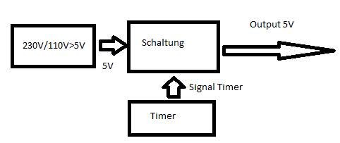

ich möchte gerne ein 5V Gerät mit zu einem bestimmten Zeitpunkt
einschalten. Dazu habe ich bereits einen Timer (PCF2127A) vorhanden
welcher bei Ablauf einen Pin auf active LOW setzt (ansonsten open
drain). Jetz möchte ich eine einfache Schaltung bauen welche als Eingang
5V hat und sobald das Signal Timer auf active low geht durchschaltet und
den Output auf 5V anlegt. Ab diesem Zeitpunkt soll dauerhaft an bleiben.
Durch einen Schalter soll es möglich sein wieder Auszuschalten (aber
erst dann). Weiterhin soll es möglich sein durch einen Schalter die
Schaltung auch von Hand einzuschalten.
Nun meine Frage wie kann ich so etwas realisieren? Ich bitte um
konstruktive Hilfe da ich erst im 1Jhar der Ausbildung zum Elektroniker
bin.
Danke

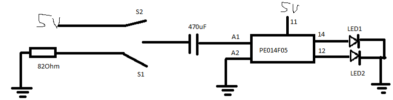

Gast #3214641
also der Timer ist bereits vorhanden und wird auch richtig programmiert.
Habe jetz dank eurer Hilfe eine Schaltung (noch ohne Transistor)
entworfen. Stimmt diese so? Das S1 LED1 einschaltet und S2 LED2
einschaltet und jeweils die andere aus?@
danke
#3215036
Du willst also ein bistabiles Relais mit nur einer Spule verwenden?
Im Prinzip sieht die Schaltung gut aber. Allerdings sind Kondensatoren
nicht perfekt. Nach einigen Sekunden entladen sie sich von selbst und
dann funktioniert S1 nicht mehr.
Nimm besser ein bistabiles Relais mit zwei Spulen. Zum Beispiel:
http://www.reichelt.de/Miniaturrelais/HFD2-L-5V/3/index.html?ACTION=3&GROUPID=3292&ARTICLE=101942&SHOW=1&START=0&OFFSET=16&;

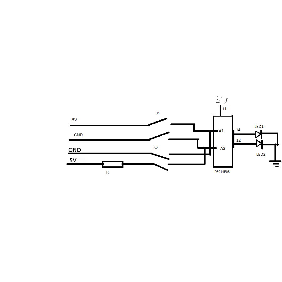

Daher nochmals die Frag meine Schaltung oben funktioniert so? Ein
einfaches Ja oder Nein genügt.
Danke

Gast #3271107
....hey, cooles Hobby, da brauch man doch eine gute Portion Mut, warum
hast Du sie nicht
beim probieren Deiner Schaltung ?
Warum sollte die Schaltung nicht funktionieren, überleg aber was
passiert, wenn Du beide Schalter zugleich drückst :)
...es gibt also in Deinem Fall leider kein klares Ja/Nein....
